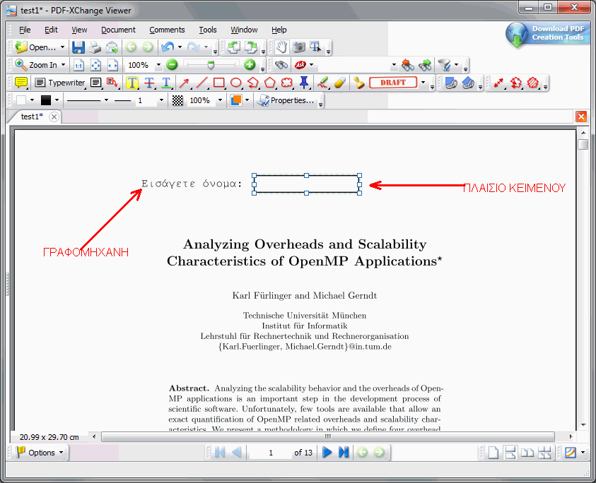

parsifal Δημοσ. 27 Ιανουαρίου 2010 Δημοσ. 27 Ιανουαρίου 2010 Το ξανακοίταξα. Είναι πολύ εύκολο, δε μπορώ να καταλάβω που κόλλησες. Αμέσως μόλις επιλέξεις το εργαλείο «Πλαίσιο κειμένο», αλλάζεις αν θες το χρώμα του από το default κόκκινο σε κάτι άλλο (π.χ. μαύρο) και μετά με drag 'n' drop σχεδιάζεις το ορθογώνιο παραλληλόγραμμο που θέλεις να είναι το πλαίσιο στο οποίο θα γράφουν οι χρήστες σου. Αν θες επίσης, μπορείς με το εργαλείο «Γραφομηχανή» να βάλεις μία ταμπέλα από πάνω ή αριστερά που θα λέει στους χρήστες τί πρέπει να συμπληρώσουν. Π.χ.: Μετά, File > Save As... και το ανοίγεις (ή μάλλον, οι χρήστες σου) με κάποιον viewer που υποστηρίζει τις προσθήκες αυτές και επιτρέπει την πληκτρολόγηση κειμένου εντός τους. Δεν έχω Acrobat Reader εγκατεστημένο αυτήν τη στιγμή, αλλά με το δωρεάν Foxit Reader (και προφανώς, το ίδιο το PDF-X-Change Viewer) γίνεται...
