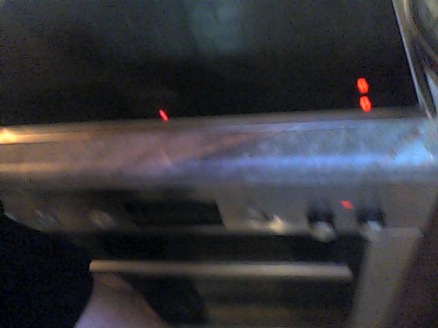

ApSiMan Δημοσ. 16 Ιανουαρίου 2010 Δημοσ. 16 Ιανουαρίου 2010 Καλησπέρα σε όλους, έχουμε έναν φούρνο Bosch με κεραμικές εστίες (δεν νομίζω να παίζει ρόλο το μοντέλο για το πρόβλημα που θα περιγράψω). Τον συγκεκριμένο φούρνο τον λειτουργεί η μητέρα μου περίπου 2 μήνες χωρίς πρόβλημα. Σήμερα που προσπάθησε να ανάψει ένα μάτι από τις κεραμικές εστίες, η ένδειξη θερμοκρασίας δείχνει συνέχεια 0!!!! (κανονικά παίρνει τα Νο που ρυθμίζεις από τους διακόπτες). Το ίδιο γίνεται και στα 4 μάτια. Χτες δούλευε κανονικά κ δεν μεσολάβησε κάποιου είδους κακομεταχείρησης από χτες μέχρι σήμερα. Έχει κανείς ιδέα περί τίνος πρόκειται??? Υ.Γ είναι μέσα στην εγγύηση κ την Δευτέρα θα πάει στο service αλλά λέω μήπως το έχει αντιμετωπίσει κ κανείς άλλος το συγκεκριμένο.

ApSiMan Δημοσ. 16 Ιανουαρίου 2010 Μέλος Δημοσ. 16 Ιανουαρίου 2010 Πρώτα από όλα ευχαριστώ για τις απαντήσεις σας παιδιά! TeZaS αυτό για την διακοπή ρεύματος το διάβασα κ στο manual. αλλά αυτό είναι για την ένδειξη πάνω στον φούρνο. Εμένα έχουν πρόβλημα οι κεραμικές εστίες. Η ένδειξη που λέω ότι είναι στο 0 είναι πάνω στις κεραμικές εστίες! (κοιτάξτε φωτογραφία) sugata δυστυχώς δεν ζεσταίνονται καν! και επίσης δυστυχώς δεν υπάρχει manual για τις κεραμικές (η μάνα μου την πήρε κ κλασικά δεν πρόσεξε να έχει όλα τα χαρτιά μέσα...) Edit: ξέχασα την φωτογραφία!!!!

ApSiMan Δημοσ. 18 Ιανουαρίου 2010 Μέλος Δημοσ. 18 Ιανουαρίου 2010 Λοιπόν....το πρόβλημα ήταν πολύ απλό: πάνω στις κεραμικές εστίες στο κέντρο ακριβώς, υπάρχει η ασφάλεια "κλειδώματος" (και καλά για προστασία να μην ακουμπάμε???κάτι τέτοιο τέλος πάντων) η οποία είχε πατηθεί κατα λάθος (touch κουμπί....). Ε αυτό ήταν ενεργοποιημένο κ δεν δούλευε! Πατημένο συνέχεια κ το ενεργοποιείς κ το απενεργοποιείς! (πήρε κ το βιβλίο οδηγιών η μάνα μου από το κατάστημα κ το διάβασε κ έβγαλε άκρη!)
