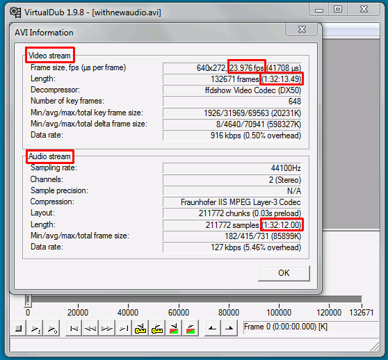

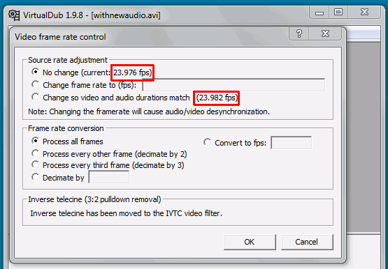

parsifal Δημοσ. 22 Ιανουαρίου 2010 Δημοσ. 22 Ιανουαρίου 2010 Δε μου βγαίνουν τα νούμερα που έδωσες (αρχικός ρυθμός αναπαραγωγής 23.976fps, ταινία => υποθέτω διάρκεια μεταξύ 90 και 100 λεπτών, απόκλιση -1.5 δευτερολέπτων για το audio stream προς το τέλος της ταινίας). Για να διορθωθεί η απόκλιση, το VirtualDub θα πρέπει να άλλαξε το frame rate του video stream σε X = [(23.976 * T) / (T - 1500)], όπου T το playtime του αρχικού video σε msec. Επιβεβαιώνει και το VirtualDub, για ταινία 92min13sec 23.976fps, από την οποία έκοψα το τελευταίο 1.5sec του ήχου μόνο ώστε να εξομοιώσω τις συνθήκες που περιέγραψες:
