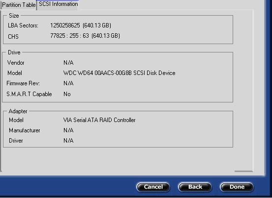

katerina_a_86 Δημοσ. 14 Ιανουαρίου 2010 Μέλος Δημοσ. 14 Ιανουαρίου 2010 Ναι, τα online UPS, που όμως είναι πολύ ακριβά (αυτό είναι το φθηνότερο που βρήκα στο e-shop.gr).Δες κι αυτό το διαφωτιστικό άρθρο. thanks πολύ ενδιαφέρον. ---------- Προσθήκη στις 13:33 ---------- Προηγούμενο μήνυμα στις 12:46 ---------- το (full) scan τελείωσε και τον έβγαλε υγιή. Αυτό τι σημαίνει? Ότι το hardware είναι καλά και το πρόβλημα οφειλόταν στο file system του που μάλλον είχε χαλάσει?? Δηλαδή μπορώ να τον εμπιστεύομαι? Τώρα έβαλα να κάνει write zeros και μετά θα του χτυπήσω ένα format και μάλλον θα δουλεύει καλά. Υπάρχει όμως περίπτωση να έχει κάποιο πρόβλημα και σε ανύποπτο χρόνο να έχω τα ίδια?? (άσχετο, τώρα που κάνω το write zeros αναρωτιέμαι τι ακριβώς κάνει αυτή η διαδικάσία και αν και σε τι διαφέρει από αυτό που κάνουν τα προγράμματα για fully data erase)
random Δημοσ. 14 Ιανουαρίου 2010 Δημοσ. 14 Ιανουαρίου 2010 το (full) scan τελείωσε και τον έβγαλε υγιή.Αυτό τι σημαίνει? Δηλαδή μπορώ να τον εμπιστεύομαι? ποιός δίσκος ειναι ; (μοντέλο , μεγεθος) 1. ειναι σε εγγύηση ακόμα; 2. αν ναι: τρεξε το τεστ του κατασκευαστή, το αναλυτικό, όχι τα fast. πχ. αν ειναι Seagate , το "Long Generic" test του Seatools για WD το Data Lifeguard Diagnostic for Windows αν βγαλει fail, να διεκδικήσεις άλλον, καινούριο. αν δεν βγάλει fail : ειτε τον εμπιστεύεσαι, είτε πας στο βήμα 3. -------------------------------------------------------------------------- 3. αν ειναι εκτός εγγύησης, τον δοκιμάζεις με εξοντωτικά τεστ να δεις που το πάει, δηλ. μπορει να βρεις ελλατώματα που το windows scandisk δεν δειχνει, είτε να τον στρεσάρουν ωστε να βγουν στην επιφάνεια τα κρυφά προβλήματα. πχ. Hard Disk Sentinel http://www.hdsentinel.com/help/en/61_surfacetest.html # Read + WRITE + read test (refresh data area) # Reinitialize disk surface (και τα 2 αυτα σβήνουν τα πάντα : γίνονται σε άδειο δισκο, ή με δεδομένα που εχεις ήδη σώσει) αναλογα τα αποτελέσματα, και την ανεση του πορτοφολιου σου : * τον εμπιστευεσαι, * τον πετάς, * ή τον εχεις για αρχεία που δεν θα τρελαθείς αν τα χάσεις (πχ game iso's, virtual machines, ταινίες της σειράς)
katerina_a_86 Δημοσ. 14 Ιανουαρίου 2010 Μέλος Δημοσ. 14 Ιανουαρίου 2010 ποιός δίσκος ειναι ; (μοντέλο , μεγεθος) 1. ειναι σε εγγύηση ακόμα; 2. αν ναι: τρεξε το τεστ του κατασκευαστή, το αναλυτικό, όχι τα fast. πχ. αν ειναι Seagate , το "Long Generic" test του Seatools για WD το Data Lifeguard Diagnostic for Windows αν βγαλει fail, να διεκδικήσεις άλλον, καινούριο. αν δεν βγάλει fail : ειτε τον εμπιστεύεσαι, είτε πας στο βήμα 3. -------------------------------------------------------------------------- 3. αν ειναι εκτός εγγύησης, τον δοκιμάζεις με εξοντωτικά τεστ να δεις που το πάει, δηλ. μπορει να βρεις ελλατώματα που το windows scandisk δεν δειχνει, είτε να τον στρεσάρουν ωστε να βγουν στην επιφάνεια τα κρυφά προβλήματα. πχ. Hard Disk Sentinel http://www.hdsentinel.com/help/en/61_surfacetest.html # Read + WRITE + read test (refresh data area) # Reinitialize disk surface (και τα 2 αυτα σβήνουν τα πάντα : γίνονται σε άδειο δισκο, ή με δεδομένα που εχεις ήδη σώσει) αναλογα τα αποτελέσματα, και την ανεση του πορτοφολιου σου : * τον εμπιστευεσαι, * τον πετάς, * ή τον εχεις για αρχεία που δεν θα τρελαθείς αν τα χάσεις (πχ game iso's, virtual machines, ταινίες της σειράς) 1.Είμαι εντός εγγύησης, Western green 640 GB (εικόνα) 2.Όπως προανέφερα έτρεξα το utitily του κατασκευαστή, όχι το γρήγορο και μου τον έβγαλε υγιή. Μόλις έκανα και write zeros. 3.Αν τρέξω αυτά τα προγράμματα καλύτερου ελέγχου που λες και βρούν πρόβλημα θα μου τον αντικαταστήσουν την στιγμή που το utility της εταιρείας δεν βρίσκει?
