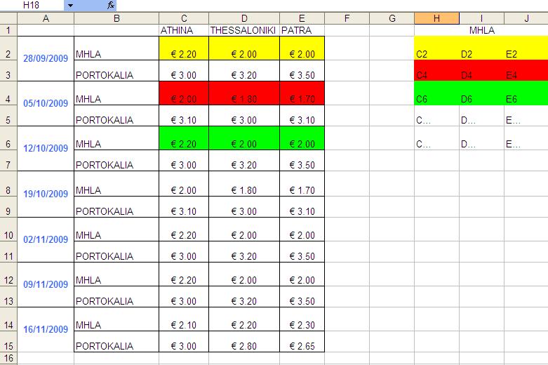

Christos19 Δημοσ. 18 Ιανουαρίου 2010 Μέλος Δημοσ. 18 Ιανουαρίου 2010 Επισυνάπτω εικόνα από αυτό που θέλω...(παράδειγμα) Ουσιαστικά θέλω σέρνοντας τα κελιά που έχω δεξιά στον πίνακα με τα μήλα να αντιγράφονται αυτόματα τα C8, C10, C12 (ανά 2 δηλαδή) και δίπλα τους τα D8, D10, D12 και E8, E10, E12 (η οριζόντια αντιγραφή είναι οk).
Praetorianos Δημοσ. 18 Ιανουαρίου 2010 Δημοσ. 18 Ιανουαρίου 2010 Επισυνάπτω εικόνα από αυτό που θέλω...(παράδειγμα) Ουσιαστικά θέλω σέρνοντας τα κελιά που έχω δεξιά στον πίνακα με τα μήλα να αντιγράφονται αυτόματα τα C8, C10, C12 (ανά 2 δηλαδή) και δίπλα τους τα D8, D10, D12 και E8, E10, E12 (η οριζόντια αντιγραφή είναι οk). Εμ το απλούστερο που μπορώ να σκεφτώ είναι να κάνεις sort by και να γράψεις "Μήλα" ώστε να σου βγάλει πρώτα σε λίστα τα μήλα και να τα αντιγράψεις σε καινούριο sheet όπως θέλεις. Αν δεν κάνεις δουλειά με αυτό, περίμενε μέχρι αύριο μεθαύριο να βρω κάτι σημειώσεις στο excel γιατί έχω την εντύπωση ότι αυτό που ζητάς γίνεται και μάλιστα πολύ εύκολα. Απλά αυτή τη στιγμή μου ξεφεύγει. Ουσιαστικά θα φιλτράρεις τις γραμμές και θα σου εμφανίζει μόνο αυτές που έχουν το χαρακτηριστικό που θέλεις, ώστε να τις αντιγράψεις σειριακά τη μια κάτω από την άλλη. Δυστυχώς δεν θυμάμαι πως ονομάζεται η διαδικασία Pivot Table, Group, μπορεί και να είναι καμιά άλλη. Αν δεν κάνεις δουλειά πες μου να ξαναψάξω.
Praetorianos Δημοσ. 22 Ιανουαρίου 2010 Δημοσ. 22 Ιανουαρίου 2010 Κοίτα το πιο απλό είναι αυτό που σου είπα εξαρχής, δηλαδή έστω ότι ο πίνακας είναι αυτός: Για να πάρεις τα δεδομένα που θέλεις εσύ θα κάνεις απλώς Data -> Sort ανα κατηγορία και θα καταλήξεις σε αυτό: Προσοχή ότι με την συγκεκριμένη μέθοδο, δεν διαλέγεις την ημερομηνία για να σε αφήσει το Excel να κάνεις Sort (και αυτό επειδή έχεις κάνει merge τα κελιά της ημερομηνίας), άρα το κάνεις μόνο προσωρινά για να αντιγράψεις τα δεδομένα που θέλεις και να κάνεις το γράφημα. ΜΗΝ ΤΟ ΑΠΟΘΗΚΕΥΣΕΙΣ, αν παρατηρήσεις θα δεις ότι οι ημερομηνίες είναι ΛΑΘΟΣ! Ο τρόπος αυτός είναι για προσωρινή και μπακαλίστικη χρήση αν θέλεις κάτι στα γρήγορα. ---------------------------------------------------------------------------------- 2) Ένας δεύτερος και πιο ορθόδοξος τρόπος που αφήνει τα στοιχεία ανέπαφα είναι μέσω Filter. Πας Data --> Filter και τα φιλτράρεις ανα κατηγορία. Μετά κάνεις το γράφημα που θέλεις από τις τιμές που μένουν. πχ στο συγκεκριμένο παράδειγμα έβαλα τα πορτοκάλια Αν θέλεις κάτι πιο συγκεκριμένο ή αν εγώ κατάλαβα κάτι λάθος let me know. Έχε υπόψιν σου πως αν θέλεις να βγάλεις σύνολα ή να υπολογίσεις Μ.Ο και άλλα στατιστικά το excel κάνει παπάδες καθώς εκτός των τρόπων που σου έδειξα μπορείς να κάνεις ότι θέλεις τα δεδομένα σου:
