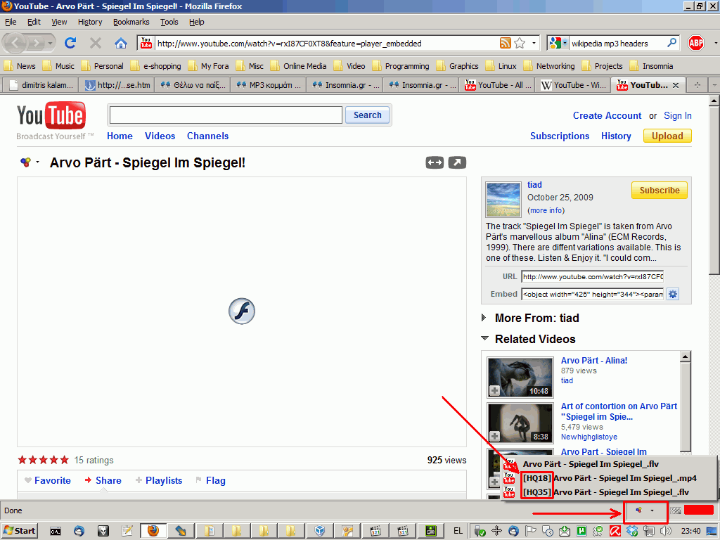

parsifal Δημοσ. 9 Ιανουαρίου 2010 Δημοσ. 9 Ιανουαρίου 2010 Υπομονή. Το συμπιεσμένο που ανέβασες στο RS δεν κατεβαίνει εδώ και πολλή ώρα γιατί δεν υπάρχουν slots για free users. Κατεβάζω τώρα το video με το DownloadHelper απευθείας από το YouTube σε 2 εκδοχές, fmt=18 (FLV) και fmt=35 (MP4), αλλά «ερπετό» η Forthnet απόψε...

parsifal Δημοσ. 9 Ιανουαρίου 2010 Δημοσ. 9 Ιανουαρίου 2010 Αναφέρεσαι στο flv αρχείο που σου έστειλα; Ναι, πάντα. Τα videos που κατέβασα εγώ από το YouTube ήταν σε μεγαλύτερο quality και δεν περιείχαν MP3 audio stream, αλλά AAC. Τι είναι τα headers; http://en.wikipedia.org/wiki/MP3#File_structure Τι εννοείς τοπικά; Χρησιμοποιώντας τον Jdownloader για download flv/mp4 είναι OK λες (μιας και μόνο το Mp3 παρουσίασε πρόβλημα); Είναι ΟΚ, όσον αφορά το ίδιο το αρχείο video. Από τη στιγμή που το παραγόμενο MP3 είναι προβληματικό όμως, δεν είναι ΟΚ όσον αφορά τον ήχο, Πως ξέρεις ότι γίνεται ανακωδικοποίηση; Από τι σε τι; Είσαι βέβαιως; Δεν ξέρω αν ο JDownloader συγκεκριμένα εφαρμόζει ανακωδικοποίηση MP3->MP3 (ή πιο σωστά, MP3 εντός του FLV->MP3), αλλά πολλά παρόμοια προγράμματα το κάνουν. Σε κάθε περίπτωση, αν τα MP3 που παράγει ο JDownloader έχουν το ίδιο πρόβλημα και σε άλλα YouTube videos, θα πρέπει να θεωρείται αναξιόπιστος γι' αυτήν τη δουλειά (audio extraction, όχι απαραίτητα YT video downloading) και να χρησιμοποιηθεί κάποιο άλλο software. ΠΩΣ; Το AAC-LC@44100Hz@96Kbps που αναφέρεις σε τι φορμάτ video το βρίσκεις; Σε flv ή κάτι άλλο; Όπως έγραψα πιο πάνω, χρησιμοποιώ για κατέβασμα YT videos το DownloadHelper add-on του Firefox που δίνει αυτήν τη δυνατότητα: Τσέκαρε αν υπάρχει αντίστοιχη λύση και για τον browser που χρησιμοποιείς εσύ! AAC audio stream έχουν αν δεν κάνω λάθος οι fmt=18, fmt=22, fmt=35, fmt=37 εκδοχές των YouTube videos.

parsifal Δημοσ. 10 Ιανουαρίου 2010 Δημοσ. 10 Ιανουαρίου 2010 Τι είδους αρχεία video ήταν (flv) με ACC; Δες το screenshot που έβαλα στο προηγούμενο post μου. Είναι τα κυκλωμένα με κόκκινο τετραγωνάκι (το ένα MP4, το άλλο FLV). Πάντως με το flv που κατέβασα από το JP Downloader έκανα μόλις extract το mp3 με το πρόγραμμα που ανάφερες ποιό πάνω και το αποτέλεσμα δεν είναι OK πάλι όπως υποπτεύεσαι. Πως γίνεται να παίζει το flv σωστά και το MP3 του όχι δεν το καταλαβαίνω!!! Μου φαίνεται δε συνεννοούμαστε! Σε αυτά που αναφέρω στο post #11: Στη συνέχεια, είπα να δοκιμάσω να κάνω extract το audio stream του FLV σε χωριστό αρχείο ήχου με το προγραμματάκι FLV Extract. Αποτέλεσμα: Στον WMP εμφανίζεται με διάρκεια 9:12, παίζει μέχρι 9:18 και σταματά. Στον foobar2000 εμφανίζεται με διάρκεια 9:13, παίζει μέχρι εκεί και σταματά. ...κι εγώ από αυτό ακριβώς το FLV (αυτό που μου έστειλες σε RAR) έκανα extract τον ήχο με το προγραμματάκι FLV Extract. Το αποτέλεσμα ήταν όμως ΟΚ, όπως περιέγραψα στο #11! Ανακωδικοποίηση mp3 σε mp3. Περίεργο ακούγεται. Αλλάζουν το bitrate δηλαδη;Και αν ναι σε από ποιό ψηλό σε ποιό χαμηλό; Γιατί περίεργο; Φαντάσου ότι παίρνεις ένα MP3, το αναπαράγεις με έναν audio player, π.χ. το Winamp, και ενεργοποιείς το WAV Οutput Plugin του Winamp, το οποίο γράφει το αποτέλεσμα της αποκωδικοποίησης του input MP3 σε ένα WAV αρχείο στο δίσκο. Μετά, παίρνεις το WAV αυτό και το «ταΐζεις» σε έναν MP3 encoder. Δεν έχεις κάνει reencoding MP3->MP3; Bitrate δεν παίζει ρόλο αν αλλάξει και πάει από πιο ψηλό σε πιο χαμηλό, το ανάποδο ή μείνει το ίδιο! Σε οποιαδήποτε περίπτωση, επειδή ο MP3 είναι απωλεστικός αλγόριθμος, η ποιότητα του τελικού αρχείου θα είναι αναγκαστικά χαμηλότερη από την ποιότητα του αρχικού. Έχω κατεβάση και άλλα flv και MP3 με JD. Πρώτη φορά είχα το πρόβλημα και πλέον το θεωρώ αναξιόπιστο. Αναξιόπιστο σίγουρα σε mp3 ΥΤ downloading αλλά και σε ΥΤ video downloading μιας και το MP3 extraction (από το flv που κατέβασα με JD) δεν έγινε σωστά ούτε με τρίτο πρόγραμμα (αυτό που πρότεινες παραπάνω). Αυτό σημαίνει πως το flv το ίδιο έχει πρόβλημα (κατά την γνώμη μου φυσικά) ασχέτως αν από μόνο το παίζει OK. Αν κάνω λάθος διόρθωσε με. Κάνεις λάθος όσον αφορά την αναξιοπιστία του JD στο FLV downloading. Γιατί; Γιατί το FLV που κατέβασε το JD είναι ίδιο και απαράλλαχτο με αυτό αυτό που κατέβασα εγώ από τους servers του YouTube με τη βοήθεια του DownloadHelper. Το διαπίστωσα υπολογίζοντας και συγκρίνοντας τα checksums και των δύο αρχείων, με τη βοήθεια του προγράμματος ExactFile. Θα το δοκιμάσω. Άλλο τρόπο έχεις να προτείνεις; Έχω ακούσει πως γίνεται μέσα από τον Temp folder των Windows αν αφήσεις πρώτα το βιντεάκι να φορτώσει στο ΥΤ. Παραθέτω από παλαιότερο μήνυμά μου: Μeh...VideoCacheView. Δουλεύει με IE-based και Mozilla-based browsers και τραβάει από την cache το αρχείο, προσπερνώντας μάλιστα το file locking που κάνει η browser process (το thread του Flash plugin, για την ακρίβεια) στο αρχείο. Οπότε, αφού αφήσεις το video ήσυχο να ολοκληρώσει το buffering, τρέχεις το παραπάνω utility, κάνεις copy το αρχείο του video σε έναν άλλον κατάλογο, το κάνεις rename από τη μορφή fla*.tmp δίνοντάς του κατάληξη .flv και το ανοίγεις στον video player της επιλογής σου. Ειδικά δε για τα συγκεκριμένα videos στη σελίδα που έδωσε ο Τούφας, ενδιαφέρει φαντάζομαι μόνο το audio κομμάτι (αφού το video είναι ένα χαζό επαναλαμβανόμενο μοτίβο που μάλιστα τρώει πάρα πολύ χώρο τσάμπα). Μπορούμε λοιπόν να κάνουμε μη απωλεστικό extract του audio stream από το .flv με ένα άλλο χρήσιμο utility, το FLV Extract. Bonus: Το stream είναι ήδη σε μορφή MP3 και δεν χρειάζεται κανενός είδους μετατροπή! Τι είναι αυτά τα fmt ; Είναι κωδικοί που αντιστοιχούν στις διαφορετικής ποιότητας εκδοχές ενός YouTube video. Δες π.χ. αυτό το video: >http://www.youtube.com/watch?v=S7cuktm-4GU&fmt=22 Πρόκειται για ένα 720p (1280x720) video που δημιούργησα και ανέβασα στο YT. Στο τέλος του link, αν αλλάξεις την τιμή της μεταβλητής fmt από 22 σε 35, φορτώνει μία εκδοχή του video με χαμηλότερη ανάλυση (854x480). Με fmt=18, φορτώνει μία εκδοχή του video με ακόμη πιο χαμηλή ανάλυση (480x270) κλπ.
