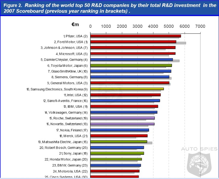

nickolas Δημοσ. 10 Ιανουαρίου 2010 Δημοσ. 10 Ιανουαρίου 2010 πολυ εξαπλουστευμενη λογικη. Η σειρα 3 εχει 4 διαφορετικα αμαξωματα και 11 διαφορετικους κινητηρες. Βαλε οτι εχει: Σειρα 1 3 5 6 7,Χ1 Χ3 Χ5 Χ6 και τα "Μ" μοντελα και την Ζ4.Καταλαβαινεις λοιπον οτι το κοστος αναπτυξης του ενος δις πως κατανεμεται στα διαφορα μοντελα. Aγαπητέ tzotzo το 2003 δεν υπήρχε ούτε Χ1 ούτε Χ6. Σήμερα που όντως η BMW δουλεύει και εξελίσσει 10 διαφορετικά μοντέλα στην γκάμα της ξοδεύει κοντά 2δις ευρώ για έρευνα και εξέλιξη. Συνολικά δε ως εταιρεία πρέπει να έχει καμιά 15αριά διαφορετικούς κινητήρες που όμως μοιράζονται πολλά κοινά εξαρτήματα. Αnyway, όσο και να το τραβήξει κάποιος ο ισχυρισμός ότι για την έρευνα και εξέλιξη supercars ξοδεύονται περισσότερα χρήματα από ότι για τα κοινά αυτοκίνητα απλά δεν ισχύει. Η BMW θα μπορούσε να εξελίσσει από το μηδέν 6 διαφορετικές Veyron κάθε χρόνο με τα χρήματα που διαθέτει για έρευνα και εξέλιξη, χωρίς να καταφύγει σε καμία οικονομία χρήσης κοινών εξαρτημάτων.
tzotzo Δημοσ. 10 Ιανουαρίου 2010 Δημοσ. 10 Ιανουαρίου 2010 απο που προκυπτει οτι ξοδευει 2 δις τον χρονο για εξελιξη.?
nickolas Δημοσ. 10 Ιανουαρίου 2010 Δημοσ. 10 Ιανουαρίου 2010 http://www.insomnia.gr/forum/attachment.php?attachmentid=24530&stc=1&d=1263145305
Praetorianos Δημοσ. 10 Ιανουαρίου 2010 Δημοσ. 10 Ιανουαρίου 2010 Δεν ασχολούμαι πολύ με αυτοκίνητα, δεν έχω στοιχεία και διαγράμματα για να υποστηρίξω την σκέψη μου. Μια διόρθωση όμως. Το κόστος ανάπτυξης της Veyron δεν είναι σωστό να το βλέπουμε μεμονωμένα. Ένα μεγάλο μέρος των καινοτομιών που εφαρμόστηκαν σε αυτή, αργά ή γρήγορα θα περάσει και σε αμάξια μαζικής παραγωγής. Δεν μπορείς δηλαδή να λες ότι το RnD της Veyron κοστίζει τόσο και όλων των αυτοκινήτων μαζικής παραγωγής τόσο είτε το πρώτο είναι μικρότερο, είτε μεγαλύτερο του δεύτερου. Κι αν θέλεις να κάνεις σοβαρό RnD δεν μπορείς σε πρωτότυπα αυτοκίνητα να χρησιμοποιείς ήδη διαθέσιμες τεχνολογίες ή υλικά, ούτε να ζητάς περιορισμό κόστους.
nickolas Δημοσ. 10 Ιανουαρίου 2010 Δημοσ. 10 Ιανουαρίου 2010 To σκεπτικό σου με βρίσκει απόλυτα σύμφωνο, ειδικά στη Veyron όμως δε νομίζω ότι εισήχθη κάποια ιδιαίτερη καινοτομία, πέρα ίσως από τα λάστιχα. Τα κιβώτια διπλού συμπλέκτη δεν οφείλουν την ύπαρξή τους στη Veyron ενώ η 4κίνησή της είναι τύπου Haldex χωρίς κάποια φοβερή καινοτομία. Ούτε καν ο κινητήρας της έχει κάποια καινοτομία από πλευράς τεχνολογίας πέραν του ότι πρέπει να είναι ο πρώτος που είναι CNC machined. Από ένα κομμάτι μέταλλο δηλαδή "σκαλίζεται" ολόκληρος ο κινητήρας αντί να χυτευθεί. Αλλά ίσως κάτι μου διαφεύγει... Βέβαια αντίστοιχα παραδείγματα στο παρελθόν πραγματικά είχαν καινοτομίες όπως η 4κίνηση της 959 ή η 3θέσια διάταξη με τον οδηγό στο κέντρο της Μclaren F1,
