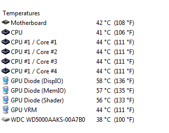

scrooge Δημοσ. 4 Ιουνίου 2010 Δημοσ. 4 Ιουνίου 2010 παιδια επειδη σκεφτομαι να τον oc-αρω κ εγω λιγο παραπανω απο αυτο που εχω.. αλλα θελω να μου πειτε κατι.εχω ψαξει κ ειδα οτι ο cpu σενσορας εχει μεγαλυτερη θερμοκρασια απο τα cores.. σε μενα γινεται ακριβως το αντιθετο. ο σενσορας του cpu δειχνει χαμηλα κ τα cores ειναι καπως ανεβασμενα. ολα αυτα ειναι σε idle. ειναι ο 955 C2. σε full load φτανουν τα cores καμια 62 αν τα αφησω.. ειμαι κ με την xigmatek 1283 με παστα AS5.. οποτε δεν παιζει θεμα ψυκτρας κλπ. το βασικο ειναι γιατι σε μενα τα cores δειχνουν παραπανω σε σχεση με τον σενσορα? επισης οταν κλεινω τα full load bench πεφτει σφαιρα η θερμοκρασια στη cpu κ στα cores πολυ πολυ αργα.. τι παιζει? any ideas? αυτο οχι μονο απο το εβερεστ αλλα σε καθε προγραμμα, speedfan, hwmonitor, core temp, ολα.
phanispal Δημοσ. 4 Ιουνίου 2010 Δημοσ. 4 Ιουνίου 2010 Με πόσο Vcore είσαι στα 3.6GHz; Ο C2 έχει 125W TDP αν δε λανθάνω.. Επίσης απ' όσο γνωρίζω, λογικό είναι τα temps των πυρήνων να είναι μεγαλύτερα από την ένδειξη της cpu.
scrooge Δημοσ. 4 Ιουνίου 2010 Δημοσ. 4 Ιουνίου 2010 δεν λανθανεις.με default ειμαι, στα 1.344. εχω καλη μομπο μαλλον γι αυτο δε θελει παραπανω. για πιο πολυ oc λογικα θα θελει. κ εγω ετσι νομιζα, αλλα εχω δει πολλα screens εδω μεσα σε τετοια cpu που δειχνουν τα cores χαμηλοτερα απο τον sensor της cpu..
