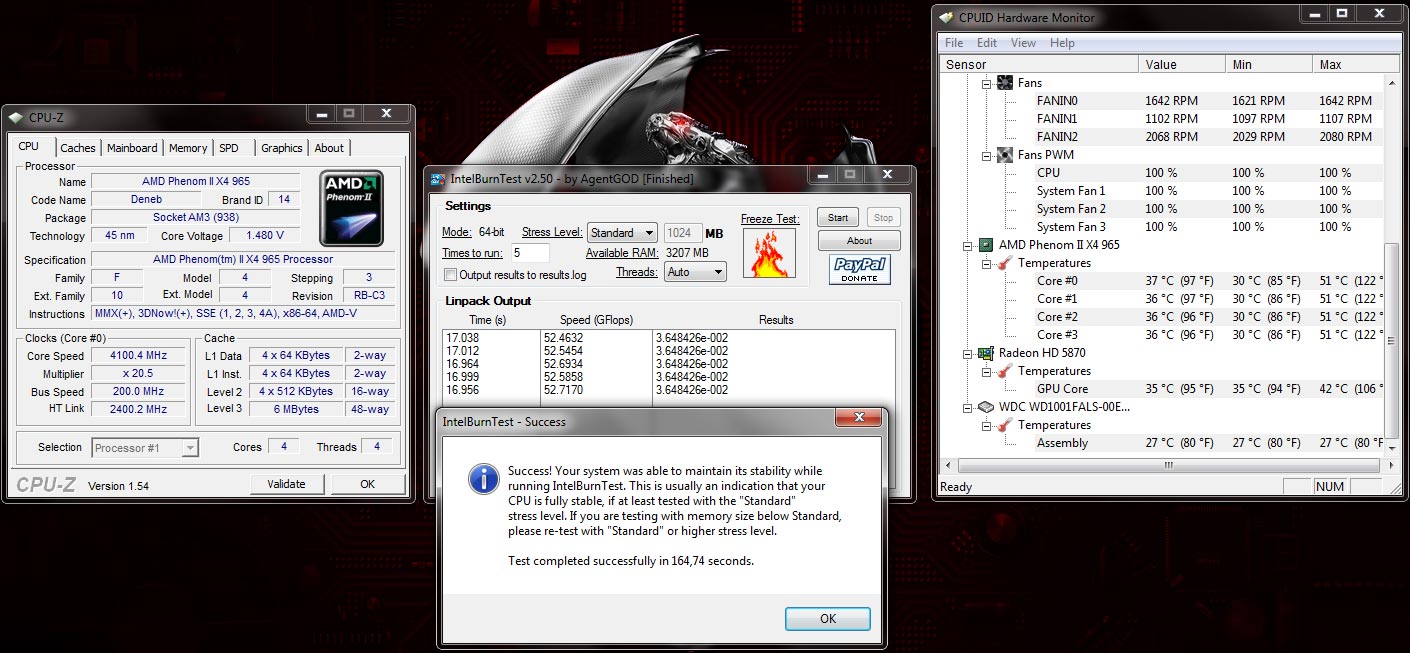

οι θερμοκρασίες άψογες πράγματι .... περιμένω ενα screenshot απο intelburn test στα 4 που είσαι και τη φώτο με τη μοντα στο haf 932
Να οι φωτογραφίες:
πωωω αυτό το HAF θέλει βάψιμο :-(
---------- Προσθήκη στις 15:04 ---------- Προηγούμενο μήνυμα στις 14:40 ----------
Και από IntelBurnTest, thoughts ;

Τέλεια είσαι. Μακάρι να χα τα temps σου. Πάντως δοκίμασε να τρέξεις και maximum intel burn test αφενός για να τσεκάρεις σταθερότητα (διότι το standard δε λέει κάτι) και αφετέρου να δείς πόσο θα είναι το max - max των temps σου. θα ανέβουν ίσως λίγο παραπάνω. Αν και δεν πρόκειται φυσικά να τα δείς ποτέ στην πράξη. :P

Νέα αποτελέσματα:
4.0GHz - 1430 VCORE - 30C min 49C max
4.1GHz - 1490 VCORE - 30C min 51C max
Συνέχισε ετσι ....πολυ καλες θερμοκρασιες αριστο overclock:devil:
Αυτό που δεν καταλαβαίνω είναι γιατί κρασάρει στα 4.2 π.χ σε full load ενώ τα temps φτάνουν περίπου τους 50C.
Στον 955 που είχα έφτανε πάνω από 60, κάτι κάνω λάθος.
Ε όχι απλά μια χαρά.. :Ρ
Είσαι στα 4.0GHz - 1430 VCORE και στα 4.1GHz - 1490 VCORE δεν συμφέρει αναλογικά με την αύξηση τάσης άστο στα 4.0GHz.Όπως είπε και ο Φάνης ειναι παραπάνω απο απλά μια χαρά!!!!!
