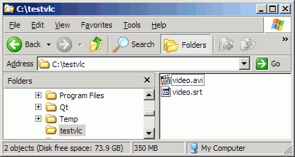

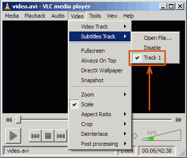

parsifal Δημοσ. 6 Ιανουαρίου 2010 Δημοσ. 6 Ιανουαρίου 2010 Σε εμενα που ειναι ολοιδοι το avi και το srt γιατι δεν μου δειχνει καθολου υποτιτλους εστω και αλαμπουρνεζικα Ακολούθησε κατά γράμμα τις παρακάτω οδηγίες, για να δούμε τί γίνεται: Δημιούργησε στο C:\ έναν νέο κατάλογο και αντέγραψε εκεί μέσα μόνο το αρχείο AVI και το αρχείο SRT Κάνε rename το AVI σε "video.avi" και το SRT σε "video.srt". Π.χ. σε εμένα μετά τα παραπάνω: Τρέξε τον VLC και κάνε drag 'n' drop το AVI επάνω στο παράθυρο του VLC. Θα φορτώσει και θα αρχίσει να παίζει το video Πήγαινε στο μενού Video > Subtitles Track. Δείχνει ακριβώς τα ίδια με το παρακάτω screenshot; Δηλαδή, ένα track υποτίτλων με όνομα "Track 1" και ένα checkmark/τικ μπροστά από αυτό; Αν όχι, τότε μάλλον το SRT είναι προβληματικό και το VLC το απέρριψε και δεν το φόρτωσε τελικά. Δοκίμασε να κατεβάσεις από αλλού το SRT. Αν δεν το βρίσκεις σε μορφή SRT, μπορείς να το κατεβάσεις σε κάποια άλλη μορφή όπως π.χ. SUB. Το VLC δεν υποστηρίζει μόνο SRT subtitles, αλλά και ένα σωρό άλλα subtitle formats Αν ναι, τότε υπάρχουν δύο ενδεχόμενα: Είτε οι χρονισμοί στο SRT είναι τόσο εξώφθαλμα λάθος, που π.χ. ο χρόνος εμφάνισης της πρώτης ατάκας είναι μετά ακόμη και από το συνολικό playtime του video (οπότε, το video δεν φτάνει χρονικά ποτέ σε εκείνο το σημείο, ώστε να εμφανιστεί ο πρώτος υπότιτλος). Είτε υπάρχουν προβληματικές ρυθμίσεις στα Display Settings του VLC για τους υποτίτλους (Tools > Preferences > Subtitles & OSD)
talisman Δημοσ. 6 Ιανουαρίου 2010 Δημοσ. 6 Ιανουαρίου 2010 Ακολούθησε κατά γράμμα τις παρακάτω οδηγίες, για να δούμε τί γίνεται: Δημιούργησε στο C:\ έναν νέο κατάλογο και αντέγραψε εκεί μέσα μόνο το αρχείο AVI και το αρχείο SRT Κάνε rename το AVI σε "video.avi" και το SRT σε "video.srt". Π.χ. σε εμένα μετά τα παραπάνω: [ATTACH]24340[/ATTACH] Τρέξε τον VLC και κάνε drag 'n' drop το AVI επάνω στο παράθυρο του VLC. Θα φορτώσει και θα αρχίσει να παίζει το video Πήγαινε στο μενού Video > Subtitles Track. Δείχνει ακριβώς τα ίδια με το παρακάτω screenshot; [ATTACH]24341[/ATTACH] Δηλαδή, ένα track υποτίτλων με όνομα "Track 1" και ένα checkmark/τικ μπροστά από αυτό; Αν όχι, τότε μάλλον το SRT είναι προβληματικό και το VLC το απέρριψε και δεν το φόρτωσε τελικά. Δοκίμασε να κατεβάσεις από αλλού το SRT. Αν δεν το βρίσκεις σε μορφή SRT, μπορείς να το κατεβάσεις σε κάποια άλλη μορφή όπως π.χ. SUB. Το VLC δεν υποστηρίζει μόνο SRT subtitles, αλλά και ένα σωρό άλλα subtitle formats Αν ναι, τότε υπάρχουν δύο ενδεχόμενα: Είτε οι χρονισμοί στο SRT είναι τόσο εξώφθαλμα λάθος, που π.χ. ο χρόνος εμφάνισης της πρώτης ατάκας είναι μετά ακόμη και από το συνολικό playtime του video (οπότε, το video δεν φτάνει χρονικά ποτέ σε εκείνο το σημείο, ώστε να εμφανιστεί ο πρώτος υπότιτλος). Είτε υπάρχουν προβληματικές ρυθμίσεις στα Display Settings του VLC για τους υποτίτλους (Tools > Preferences > Subtitles & OSD) Τα εκανα ολα αυτα που μου γραφεις αν και μου ηταν γνωστα γιατι ασχολουμαι καιρο με αυτα. Το αρχειο δεν δειχνει υποτιτλους στο VLC.Το ιδιο παιζει με υποτιτλους στο Media Clasic Player στο απλο Media Player και στο Winamp. Και τωρα το πιο κουφο. Οταν παω να παιξω το ιδιο αρχειο με το Divx Player δεν ξεκιναει καν, ενω αν αφαιρεσω τους εξωτερικους υποτιτλους απο το φακελο ξεκιναει να παιζει(φυσικα χωρις υποτιτλους αφου τους εχω αφαιρεσει ).Ειχα αναφερει σε προηγουμενο ποστ το εξης:Ενα αλλο που εχω παρατηρησει ειναι οτι βλεπω διαφορετικη γραμματοσειρα στο Browser οταν ανοιγω σελιδες.Να αναφερω κατι ακομα.Παλια εβλεπα υποτιτλους στο VLC και το χρησιμοποιουσα για να τσεκαρω τους υποτιτλους στα mkv αρχεια.Ποτε δεν ειχα αλλαξει τις ρυθμισεις.Απλως πατουσα πανω στο αρχειο για να ξεκινησει.Οποτε τωρα ειπα να ανοιξω τις ρυθμισεις .Στο πεδιο Subtitles & OSD στην επιλογη Preferred sub language ειναι κενο (και δεν εχει επιλογη για να βαλω εγω).Πιο κατω στο Display settings στην θεση γραμματοσειρα ειναι κενο (δεξια εχει επιλογη για περιηγηση).
