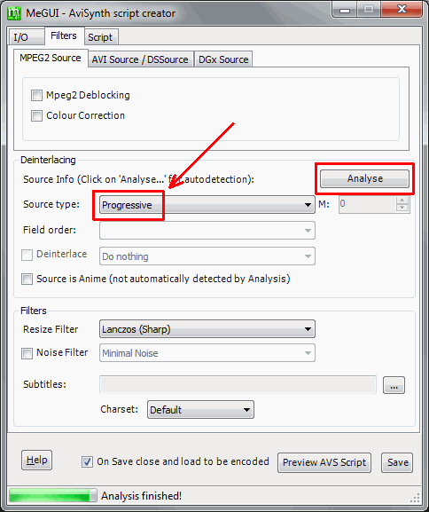

parsifal Δημοσ. 23 Δεκεμβρίου 2009 Δημοσ. 23 Δεκεμβρίου 2009 Είσαι σίγουρος ότι είναι 1080p με 60 frames/sec και όχι απλά interlaced (1080i) με 60 fields/sec; Για κάνε ένα Analyse του υλικού στο MeGUI: Σου δίνει όντως ως αποτέλεσμα "Progressive" ή κάτι άλλο... ;

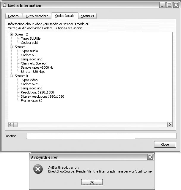

Sorath Δημοσ. 23 Δεκεμβρίου 2009 Μέλος Δημοσ. 23 Δεκεμβρίου 2009 Την πληροφορία για το framerate την πήρα από το VLC Media Player. Όταν πάω να δοκιμάσω AVS Script Creator, επιλέγω το αρχείο και μετά έχω το error που φαίνεται στην εικόνα.
parsifal Δημοσ. 23 Δεκεμβρίου 2009 Δημοσ. 23 Δεκεμβρίου 2009 Φαίνεται να είναι πρόβλημα με τους εγκατεστημένους DirectShow codecs στο σύστημά σου που χειρίζονται το αρχείο. Έχεις τελευταία έκδοση Haali Media Splitter + ffdshow-tryouts περασμένα... ;
Sorath Δημοσ. 23 Δεκεμβρίου 2009 Μέλος Δημοσ. 23 Δεκεμβρίου 2009 Ναι συγκεκριμένα τους πέρασα χθες. Δοκίμασα με άλλο αρχείο και το φέρνει κανονικά. Κάτι παίζει με το άλλο Mkv.
