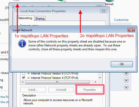

geioannou Δημοσ. 21 Δεκεμβρίου 2009 Δημοσ. 21 Δεκεμβρίου 2009 σε προσπαθεια αποδοσης manual IP πολλες φορες βγαινει το παρακατω περιεργο μηνημα ενω παω να επιλεξω το TCP/IP CONNNECTION και μετα το PROPERTIES για να μου ανοιξει την καρτα για να βαλω καρφωτες, το PROPERTIES ειναι απενεργοποιημενο !!!!! το εχει δει κανεις ποτε ? γιατι το βγαζει το ριμαδι και τι συμαινει !!! εννοειτε οτι ακομα και εαν απενεργωποιησω οτι λεει δεν γινετε τιποτα. μετα απο restast (αρκετα) καποια στιγμη, χωρις να ξερω το πως, το ξεπερναει. (οπως θα ειδατε το λειτουργικο ειναι windows vista)

kitsos Δημοσ. 23 Δεκεμβρίου 2009 Δημοσ. 23 Δεκεμβρίου 2009 νομίζω το μήνυμα είναι σαφές, έχεις ανοιχτά τα properties και καποιας άλλης ή της ιδίας κάρτας δικτύου και προσπαθείς να αλλάξεις κατι. Νομίζω φαίνεται και στην εικόνα σου στο πίσω μέρος. Κάνεις τις αλλαγές που θέλεις μια μια και κάθε φορά πατάς ok και μετα πας για άλλες
geioannou Δημοσ. 23 Δεκεμβρίου 2009 Μέλος Δημοσ. 23 Δεκεμβρίου 2009 δεν εχω τιποτε αλλο ανοικτο. ανοιγω το control panel / την καρτα δικτυου και μετα παω να πατησω properties για να βαλω καρφωτες. δεν εχω κατι αλλο ανοικτο..... το οτι γραφει αυτο το μηνημα το γνωριζω αλλα δεν συμβαινει κατι τετοιο. για τον φιλο που μου ειπε οτι υπαρχει περιπτωση για malware, εκανα ενα scan και βρηκα καποια πραγματακια, αλλα δεν πιστευα σε καμια περιπτωση οτι μπορει να δημιουργισουν προβλημα σε ενα τετοιο καμματι του λειτουργικου. τα εσβυσα αλλα δεν ξερω εαν ειναι εκει το προβλημα. (μιας και οπως ειχα πει μετα απο καποιο restart ξεμπλωκαρει σε σχεση με την command line, πια ειναι η εντολη που γραφεις ?
parsifal Δημοσ. 23 Δεκεμβρίου 2009 Δημοσ. 23 Δεκεμβρίου 2009 δεν εχω τιποτε αλλο ανοικτο. Ε, πώς δεν έχεις; Και αυτό τί είναι;
geioannou Δημοσ. 23 Δεκεμβρίου 2009 Μέλος Δημοσ. 23 Δεκεμβρίου 2009 κι ομως δεν ειναι αλλη καρτα ! εαν εχεις vista και πας να ανοιξεις τα properties της καρτας δικτυου θα το δεις. ανοιγεις το network & sharing center και εκει μεταξει αλλων σου δειχνει και τα δικτυα κλπ. εκει στο local area connection πατας view status και σου ανοιγει την καρτα που ανεβασα. οποτε το οτι εχω κατι ανοικτο 2 φορες δεν "παιζει" ...

geioannou Δημοσ. 26 Δεκεμβρίου 2009 Μέλος Δημοσ. 26 Δεκεμβρίου 2009 πες τα parsifal πεστα γιατι θα με λενε τρελλό πάλι εμένα!!! παει να μας ψαρώσει μου φαίνεται !!! τεσπα ολα γινοντε............ αλλα δε καταλαβαινει ο τυπος δεν ξερω εαν εγω εχω χασει το χιουμορ μου η συμβαινει κατι με την δικη σας περιπτωση, αλλα σε σχεση με το πρωτο πριν απο ολα ειπα "οτι οποιος εχει vista μπορει να ανοιξει τη αντιστιχη καρτα και να δει οτι ΔΕΝ ΕΙΝΑΙ ΔΥΟ ΚΑΡΤΕΣ ΑΝΟΙΧΤΕΣ !!!! και σε σχεση με το "εαν καταλαβαινει ο τυπος", ο τυπος δεν νομιζω να αμφισβητησε ποτε το ποστ που εκανες για τα trojan ! απλος αναρωτηθηκα για το εαν ενα trojan μπορει να "χτυπησει" σε μια τετοια λειτουργια του συστηματος. τωρα εαν απο τα προηγουμενα μπορουν να προκυψουν αυτα που ειπατε, τι να πει κανεις ! κριμα γιατι αυτα ελεχθησαν απο μελη οπου νομιζω οτι απο το παρελθον τους και τις αναφορες τους θα επρεπε να τηρουσαν περισσοτερο τους κανονες (εγγραφους και αγραφους) του forum.
