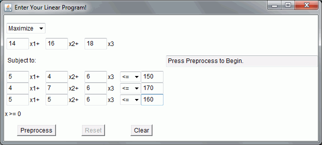

PaidiThauma Δημοσ. 21 Δεκεμβρίου 2009 Μέλος Δημοσ. 21 Δεκεμβρίου 2009 ουφφ. κατι βρηκα.αμα μπορεις και εχεις χρονο τσεκαρε. http://destio.us.es/calvo/pl/ejjavasimplex/Simplex.htm εχει ενα προγραμματακι. το μονο προβλημα ειναι δεν ξερω ποιες τιμες βαζω που. με τα δεδομενα που εδωσα στην αρχη μπορεις να με καθοδηγησεις? :/ ευχαριστω.

PaidiThauma Δημοσ. 21 Δεκεμβρίου 2009 Μέλος Δημοσ. 21 Δεκεμβρίου 2009 αυτο που ειπες το τελευταιο.αυτο εννουσα περισσοτερο απο μια λυσεις. ""Είτε μεγιστοποίηση του ποσού που θα ξοδέψεις: max: f1(x, y, z) = (cost11 + cost12 + cost13) * x + (cost21 + cost22 + cost23) * y + (cost31 + cost32 + cost33) * z"" τα costs δεν μπορεις να τα προσθετεις.ειναι διαφορετικα.σαν να λες μηλα - πορτοκαλια. θα εννοεις τα items που ειπες στην αρχη. ---------------------------------------------------------------- εχω: 150 χρυσο 170 ασημι και 160 χαλκο. ενα αλογο κανει 5 χρυσα, 4 ασημι και 5 χαλκο. ενα ξιφος κανει 4 χρυσο, 7 ασημι και 5 χαλκο. μια πανοπλια κανει 6 χρυσο, 6 ασημι και 6 χαλκο. Ετσι θα γινει? ---------------------------------------------------------------- max: f1(x, y, z) = αλογα * x + ξιφος * y + πανοπλια * z x * 5 + y * 4 + z * 6 <= 150 x * 4 + y * 7 + z * 6 <= 170 x * 5 + y * 5 + z * 6 <= 160 ---------------------------------------------------------------- http://destio.us.es/calvo/pl/ejjavasimplex/Simplex.htm στο παραπανω προγραμμα ομως τι βαζουμε στα τρια πρωτα κουτακια?? (δεν μπορω να ανεβασω την φοτογραφια) αμα καταλαβε κανεις το προγραμμα ας μου πει παρακαλω.

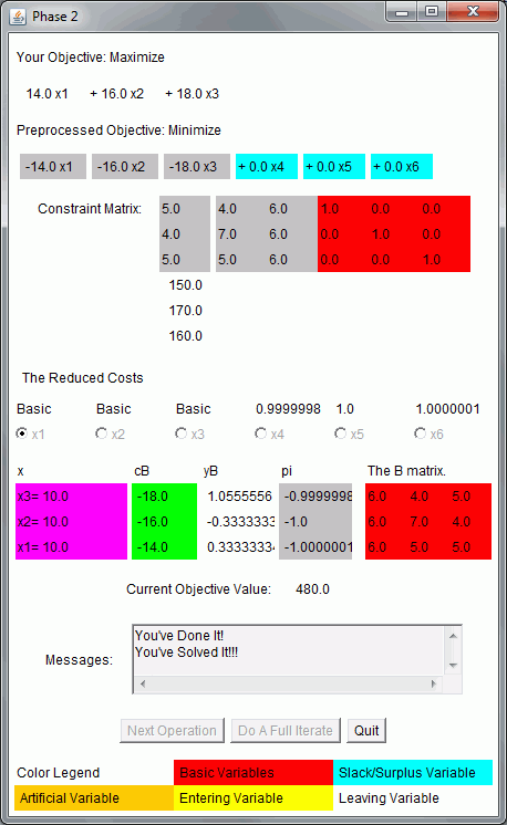

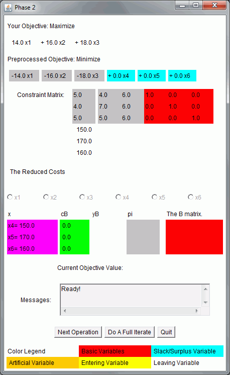

PaidiThauma Δημοσ. 21 Δεκεμβρίου 2009 Μέλος Δημοσ. 21 Δεκεμβρίου 2009 καλη η επεξηγηση σου. αλλα δες λιγο με αυτες τις τιμες. μου βγαζει οτι να 'ναι. το προγραμμα το καταλαβα.ευχαριστω. αλλα εχω την απορια γιατι δεν γινεται με αυτες τις τιμες.:/ (σε κουρασα και ευχαριστω μεχρι εδω)

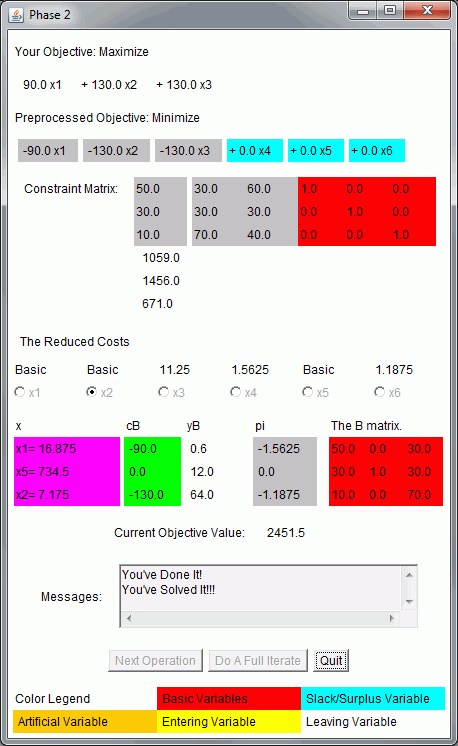

parsifal Δημοσ. 21 Δεκεμβρίου 2009 Δημοσ. 21 Δεκεμβρίου 2009 Εγώ πάντως βλέπω ότι για τις παραπάνω τιμές το Java applet ολοκληρώνει κανονικά τη διαδικασία μεγιστοποίησης: x1 = 16.875 x2 = 7.175 x3 = 0 Με μέγιστο για την f την τιμή 2451.5
