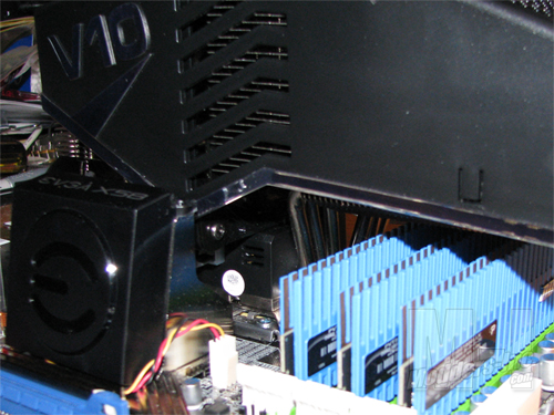

N.I.C Δημοσ. 21 Δεκεμβρίου 2009 Δημοσ. 21 Δεκεμβρίου 2009 Μα ποιός είπε ότι μια ψύκτρα σε Push&Pull βγάζει τον αέρα προς τα πάνω;. Προς τον πίσω ανεμηστήρα βγάζει τον ζεστό αέρα. Για τα λεφτά που κοστίζει η V10, δεν αξίζει με τίποτα. Μην σας ξεγελάει το ψευτοTEC που έχει. Τι πάει να πει πως δεν ακούγεται; Βάζεις έναν Nexus στο σφυρί και πάλι δεν ακούς τίποτα. Επίσης η V10 περισσότερο μπελά προσφέρει παρά ψύξη στις μνήμες, διότι σε περιορίζει να μην βάλεις μνήμες με ψηλές ψύκτρες, καθώς επίσης δεν κάνει ιδιαίτερη δουλειά η υποτιθέμενη ψύξη στις μνήμες, γιάτι πρόκειται για ανακύκλωση αέρα. Δηλαδή αν θέλεις να αλλάξεις μνήμες, πρέπει να ξηλώσεις όλη την ψύκτρα; . Όσο για την ομορφιά, το θέμα είναι καθαρά του TS. Για μένα αν μπορεί να βρει μια από τις εξής Megalem/True 120(/black)/Thor's Hammer, δεν έχει λόγο να φοβάται τίποτα.
M@ROUD@S Δημοσ. 21 Δεκεμβρίου 2009 Δημοσ. 21 Δεκεμβρίου 2009 Φυσικα και δεν εχει να φοβαται τιποτα με αυτες που ανεφερες... 1)Δεν υπαρχει προβλημα με οτι μνημες και να βαλει πανω γιατι εχει πανω απο 2 εκατοστα περιθωριο... 2)Δεν χρειαζεται να βγαλεις την ψυχτρα για να βγαλεις τις μνημες... Εμενα οι hyperx απο 667 φτανουν περιπου 930 με 2.2 και ειναι stable... Αρα ολο και κατι θα κανει η V10;) Υ.Γ. Με ενα ανεμιστηρα μονο στη Thor's δεν νομιζω να φτανει τη V10 ασε που ειναι κριμα να εχεις τη Τhor's και να μην ειναι σε push pull... Βεβαια ο nexus μπορει να μπει σε push αλλα για pull χρειαζεσαι κατι με πανω απο 100 CFM αρα θα κανει σαν τρενο...

N.I.C Δημοσ. 21 Δεκεμβρίου 2009 Δημοσ. 21 Δεκεμβρίου 2009 @M@ROUD@S: Πως ακριβώς μπορείς να βγάλεις τις μνήμες χωρίς να βγάλεις την ψύκτρα; Γιατί εγώ βλέπω ένα μονοκόμματο πράγμα εκεί. . Είχα διαβάσει πως υπήρχε πρόβλημα με μνήμες που φοράνε ψηλές ψύκτρες από διάφορους χρήστες και σε διάφορα reviews, γιαυτό το ανέφερα, θα ψάξω να το ξαναβρω. Μπα τίποτα δεν κάνει η V10 στις hyperx σου (πάνε από μόνες τους τόσο). Άλλωστε γιατί να δώσεις 100ε και για ψύξη στις μνήμες ενώ μπορείς να κάνεις την δουλειά σου άνετα με κάτι τέτοιο (που και πάλι αν δεν ξεπεράσεις τα 2.2v για DDR2 και 1.95v για DDR3, δεν χρειάζεται τίποτα). Με 2 Nexus θα είναι άπλα και από φασαρία και από απόδοση (μάλλον δεν είδες τα χαρακτηριστικά του). 4 από αυτούς τους έχω σε κατεβαστήρι και δεν έχω ακούσει κιχ όσο καιρό τους έχω. Βέβαια το θέμα του θορύβου είναι εντελώς υποκειμενικό (μπορεί εσύ να μην θες να ακούς το παραμικρό, no problem), αλλά δεν σημαίνει ότι επειδή θα χει 2 ανεμιστήρες θα κάνει σαν τρένο. Με λίγα λόγια αυτό που θέλω να πω είναι ότι είναι ιδιαίτερα overpriced η V10 γιαυτά που προσφέρει. @ahristos: Πάω πάσο τότε, δεν ξέρω τι γίνεται με τις Xigmatek από προσωπική εμπειρία όσον αφορά την διάταξη, αλλά true black και megahalem που έχω βάλει σε AMD setups, δεν υπάρχει καμία διαφορά, είναι το ίδιο push&pull που βλέπουμε και στα intel setups, ούτε προς το τροφοδοτικό φεύγει ζεστός αέρας ούτε τίποτα. Τον TS δεν βλέπω και ανησυχώ .
