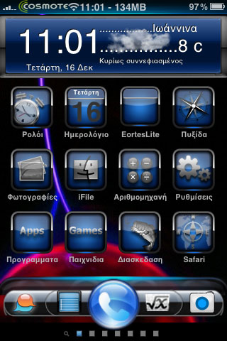

Εχω ενα αρχειο wallpaper.js το οποιο φανταζομαι οτι ειναι javascript. Eιναι αρχειο σε iphone το οποιο προσπαθω να μετατρεψω να κανει κατι που θελω. Εχω το εξης προβλημα: Καπου γραφει
document.getElementById("temp").innerText="................"+tempValue+" c";
Τις τελιτσες ("................") τις εχω βαλει εγω για να τυπωθει ποιο δεξια τα περιεχομενα της μεταβλητης tempValue . Οπως το εχω δουλευει, αλλα δεν θελω να βλεπω τις τελιτσες στην οθονη. Αν βαλω κενο " " δεν το βλεπει καθολου σαν να μην υπαρχει. Υπαρχει καποιος ειδικος χαρακτηρασ για το κενο?
Eυχαριστω.
Το εχω δοκιμασει ηδη αυτο, ψαχνοντας στο google ποιος ειναι ο ειδικος χαρακτηρας space για αυτη τη γλωσσα.
Το βαζω ετσι:
document.getElementById("temp").innerText= "................"+tempValue+" c";
Aλλα δεν τρεχει καθολου ετσι.. Καμια ιδεα ?
Μπόινγκ!
ANTI για τις τελείες θα βάλεις το
document.getElementById("temp").innerText="    "+tempValue+" c";
Καλα γελας εσι φιλε μου αλλα ουτε αυτο δουλευει. Αυτο τυπωνει στην οθονη οτι περιμενα οτι θα εβγαζε δηλαδη:
   &nbsp10 c
(10 ειναι η θερμοκρασια που δινει η μεταβλητη tempValue)
Ο κωδικας ειναι ο παρακατω περιπου. Μηπως δεν ειναι javascript ?

Δώσε το Link που χρησιμοποιείς αυτό το widget. Θέλω να δω το κώδικα printing. Μήπως το τυπώνεις εκτός html;
EDIT: Πρόσεξα το αρχικό
Εχω ενα αρχειο wallpaper.js ... αρχειο σε iphone ...
Aντί για   δοκίμασε
>\\U00A0
Aντί για   δοκίμασε
>\\U00A0
Μπα.. τιποτα. Καταρχην οτιδηποτε βαλω σε μορφη μεσα σε " " το εμφανιζει οπως ειναι μεσα στα εισαγωγικα οποτε δεν κανω τιποτα ετσι.
Οπως ειπα δεν εχω καμια εμπειρια σε javascript. Αυτο δεν με εμποδισε βεβαια να τροποποιησω παρα πολυ τον παραπανω κωδικα για να κανω αυτο που θελω. Το μονο μικρο προβληματακι ειναι αυτο που αναφερω παραπανω και δεν περιμενα με τιποτε να αποδειχτει τοσο δυσκολο μιας και εκανα απειρως δυσκολοτερα πραγματα στον παραπανω κωδικα, αφου τον μελετησα και πειραματιστηκα πανω απο 20 ωρες!!
Λοιπον δοκιμασα
=" \\U00A0;"+tempValue -----> αποτελεσμα αναμενομενο \\U00A0;10
=\U00A0 + "+tempValue -----> δε δουλευει τιποτα
=\\U00A0; "+tempValue -----> δε δουλευει τιποτα
Δεν ξερω αν βοηθαει να παραθεσω αλλα 2 αρχεια που "βλεπουν" το παραπανω αρχειο με ονομα wallpaper.js

Φυσιολογικα το iphone παιρνει μονο μια εικονα για φοντο πισω απο τα εικονιδια της μορφης wallpaper.jpg Αντι για αυτο, εδω παιρνει το wallpaper.html με σκοπο εκτος απο διαφορες wallpaper που βλεπει , να τυπωνει ρολοι ημερομηνια και καιρο πανω στο wallpaper. Αυτο υπαρχει και δουλευει μια χαρα . Απλα εγω το εχω εξελινισει πληρως, συμπεριλαμβανομενου και του καιρου που κανονικα παιρνει απο accuweathe.com και που φυσικα η περιγραφη σε αυτη την ιστοσελιδα ειναι στα Αγγλικα πχ "rain" eγω το εχω κανει "Βροχη" Φυσικα δεν ειναι κατι απλο οπως να πας και να αντικαταστησεις τα Αγγλικα στον κωδικα με Ελληνικα, αλλα εχω σκεφτει περιπλοκη ιδεα για αυτο βαση 44 διαφορετικων κωδικων για καθε διαφορετικη περιγραφη που "δινει" το accuweathe.com Αν και δεν το περιμενα γιατι ειναι περιπλοκο, δουλευει μια χαρα. Επειδη ομως καποιες περιγραφες στα Ελληνικα ειναι πολυ μεγαλες "μετακινησα" αλαζοντας τις τιμες στις καταλληλες μεταβλητες ολα προς τα δεξια (Δε γινοταν να μετακινησω μονο την περιγραφη του καιρου, μετακινοταν και θερμοκρασια και πολη κλπ). οποτε τωρα θελω να μετακινησω δεξια 2 πραγματα. Περιμενα βαζοντας κενο " " να γινει αλλα ελα που δεν...
Αν εχει κανεις καμια ιδεα γιατι εχω φαει οπως ειπα πανω απο 20 ωρες πειραματιζομενος για να δω τι κανει το καθε τι.

Να και μια φωτο . Βαζω τις τελειες για να παω την Πολη και τη θερμοκρασια δεξια, και να κρατησω μονο την περιγραφη του καιρου τοσο αριστερα οσο τα εχω παει ολα εγω πριν. Δυστυχως δεν γινοταν να μετακινησω μονο την περιγραφη του καιρου αριστερα ωστε να χωραει ολοκληρη στην οθονη, και αναγκαστικα τα μετακινησα ολα μαζι, και τωρα θελω να ξαναπαω τα αλλα 2 δεξια εκει που ηταν, χωρις να βαζω τελεια ομως....
