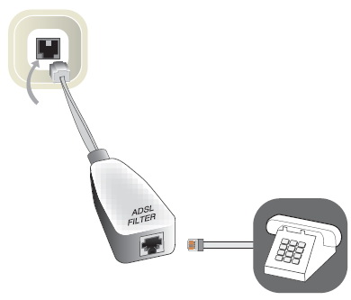

SPANK Δημοσ. 27 Μαΐου 2013 Δημοσ. 27 Μαΐου 2013 Η " κλασσική " συνδεσμολογία ειναι splitter στην μπρίζα που θα βάλεις το router και αν θες βάζεις και τηλέφωνο και φιλτράκια σε ολες τις αλλες μπρίζες του σπιτιού που χρησιμοποιείς τηλέφωνα. Το splitter πρέπει να παει εκει που ειναι το router (αν θες το βάζεις και απευθείας βέβαια οπως και το εχεις) και στις αλλες μπρίζες με τα τηλέφωνα απλα φιλτράκια Edit : Πρίζα 1: Τίποτα συνδεδεμένο Πρίζα 2: φίλτρο -> τηλέφωνο Πρίζα 3: Απευθείας σύνδεση στο ρούτερ (η βάζεις splitter αν θέλεις να εχεις και τηλέφωνο ταυτόχρονα) Αν το πρόβλημα υπάρχει ακόμα δοκίμασε να βάλεις το router και με splitter Τέτοια θέλεις σε ολες τις μπρίζες που χρησιμοποιείς τηλέφωνα Splitter για το router Καμια φορά βέβαια το splitter τα παίζει οποτε δοκίμασε αν εχεις κανενα αλλο (εχει τύχει και σε εμενα) 2
