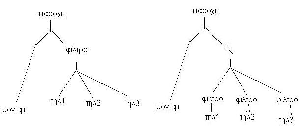

Pantelwolf Δημοσ. 9 Δεκεμβρίου 2009 Δημοσ. 9 Δεκεμβρίου 2009 Πρεπει να ισχύουν και τα 2 1) καθε γραμμη που καταλήγει σε τηλεφωνική συσκευή να περνάει απο ενα φίλτρο 2) Κάθε γραμμή που καταλήγει σε μοντεμ (οπως τα ρουτερ της φορθνετ της χολ η του οτε) να μην περνάει απο φίλτρο Αν μια γραμμή περνάει απο φίλτρο , μετά μπορείς να τη σπάσεις και να δώσεις σε πολλές τηλεφωνικές συσκευές, όχι όμως σε μοντεμ. Με αυτή τη λογική φαντάσου το εξής Αυτα στην εικονα ειναι ισοδυναμα,και για να αποφασισεις θα δεις την καλωδιωση σου. Στη δευτερη περιπτωση εχεις περισσοτερες πιθανότητες να καεί ενα φιλτράκι και να σου το ρίχνει βέβαια 1
isay Δημοσ. 9 Δεκεμβρίου 2009 Δημοσ. 9 Δεκεμβρίου 2009 Η σωστή συνδεσμολογία είναι να βάλεις ένα adsl splitter για PSTN γραμμή στην πρίζα που θα συνδέσεις το modem και τηλέφωνο.Σε όλες τις άλλες πρίζες πρέπει να μπεί απλό φιλτράκι adsl (εννοείται πως αν σε μία πρίζα δεν υπάρχει κάποια συσκευή δε χρειάζεται φίλτρο). Vancas ή κάτι άλλο θέλεις να πεις, είτε κάνεις λάθος για τη συνδεσμολογία. Ελπίζω σπίτι σου να μην έχεις κάνει κάτι τέτοιο. Ο Pantelwolf παραπάνω το περιέγραψε τέλεια.
disqualified Δημοσ. 9 Δεκεμβρίου 2009 Δημοσ. 9 Δεκεμβρίου 2009 Vancas ή κάτι άλλο θέλεις να πεις, είτε κάνεις λάθος για τη συνδεσμολογία. Ελπίζω σπίτι σου να μην έχεις κάνει κάτι τέτοιο. Ο Pantelwolf παραπάνω το περιέγραψε τέλεια. δεν θελει να πει κατι αλλο εσυ παρερμηνευσες αυτο που ειπε. Θελει να πει οτι στην περιπτωση που θα συνδεσεις στην ιδια πριζα router και συσκευη βαζεις splitter. Συν φιλτρα σε ολες τις πριζες που εχουν μονο συσκευη

Vancas Δημοσ. 10 Δεκεμβρίου 2009 Δημοσ. 10 Δεκεμβρίου 2009 Παράθεση:Αρχικά καταχωρημένο από isay Vancas ή κάτι άλλο θέλεις να πεις, είτε κάνεις λάθος για τη συνδεσμολογία. Ελπίζω σπίτι σου να μην έχεις κάνει κάτι τέτοιο. Ο Pantelwolf παραπάνω το περιέγραψε τέλεια. δεν θελει να πει κατι αλλο εσυ παρερμηνευσες αυτο που ειπε. Θελει να πει οτι στην περιπτωση που θα συνδεσεις στην ιδια πριζα router και συσκευη βαζεις splitter. Συν φιλτρα σε ολες τις πριζες που εχουν μονο συσκευη Ακριβώς αυτό εννοούσα. Αν στην ίδια πρίζα μπεί τηλέφωνο και modem μπαίνει splitter το οποίο περιέχει φίλτρο για την έξοδο του τηλεφώνου. Sorry αν δεν ήταν κατανοητό με τον τρόπο που το έγραψα.
