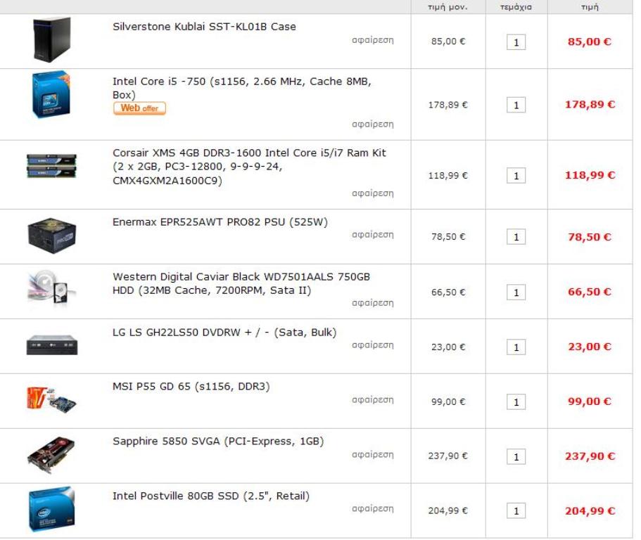

Dropsreef Δημοσ. 7 Δεκεμβρίου 2009 Δημοσ. 7 Δεκεμβρίου 2009 λοιπον εγω σου ετοιμασα μια συνθεση με επιλογες του φιλου phanispal και δικες μου! Το συγκεκριμενο κουτακι εχει συνολικο κοστος 1092,77€ και νομιζω πως ειναι μια παρα πολυ καλη συνθεση! και με την οθονη που προτεινε ο paoktothebone http://www.e-shop.gr/show_per.phtml?id=PER.169569 εχεις ενα πολυ καλο συστημα με συνολικο κοστος 1272€ Ας ριξουν και τα παιδια μια ματια για τυχον ενστασεις ή αλλαγες

phanispal Δημοσ. 7 Δεκεμβρίου 2009 Δημοσ. 7 Δεκεμβρίου 2009 Dropsreef, μια χαρά η τελευταία σύνθεση. Θα σου πρότεινα να τη χτυπήσεις κι εσύ. Μοναδική ένσταση το κουτί, όπου θα προτιμούσα το CoolerMaster RC-690.

PaokToTheBone Δημοσ. 7 Δεκεμβρίου 2009 Δημοσ. 7 Δεκεμβρίου 2009 λοιπον εγω σου ετοιμασα μια συνθεση με επιλογες του φιλου phanispal και δικες μου!Το συγκεκριμενο κουτακι εχει συνολικο κοστος 1092,77€ και νομιζω πως ειναι μια παρα πολυ καλη συνθεση! και με την οθονη που προτεινε ο paoktothebone http://www.e-shop.gr/show_per.phtml?id=PER.169569 εχεις ενα πολυ καλο συστημα με συνολικο κοστος 1272€ Ας ριξουν και τα παιδια μια ματια για τυχον ενστασεις ή αλλαγες Οχι εγω προσωπικα δν εχω καποια ενσταση. Ισως στις μνημες,αλλα και παλι οχι τπτ σπουδαιο. Δηλαδη και 1333 με χαμηλοτερα timings 8α ηταν καλυτερα.Εφοσον δεν ασχολη8ει με o.c
phanispal Δημοσ. 7 Δεκεμβρίου 2009 Δημοσ. 7 Δεκεμβρίου 2009 To Silverstone πρόσεξέ το σε πιθανή αγορά κάρτας γραφικών με μεγάλο μήκος. Κάτι μου λέει ότι θα βρίσκει στο κλουβί των δίσκων. Τώρα που το βλέπω λίγο καλύτερα, η 5850 δεν παίζει να χωράει αν δεν αλλάξεις θέση στο κλουβί. Κοίταξέ το μη βρεθείς προ εκπλήξεως.
Alexisssss Δημοσ. 7 Δεκεμβρίου 2009 Δημοσ. 7 Δεκεμβρίου 2009 Επισης ας αναλογιστει και λιγο τον SSD. Αν επιλεξει να αγορασει pc χωρις το συγκεκριμενο SSD καθως θεωρω οτι ειναι ακομα πολυ υψηλες οι τιμες,θα μπορεσει να χωρεσει μια καλη ψυχτρα για τον ι5 και εναν αλλο και λιγο μικροτερο SSD ή μια 5870

Alexisssss Δημοσ. 7 Δεκεμβρίου 2009 Δημοσ. 7 Δεκεμβρίου 2009 A!! και φυσικα πας σε FULL tower απο τη στιγμη που θα κανεις αγορα τετοιας καρτας γραφικων. Προτεινω HAF 932 ή και το 922 εαν ειναι πολυ "σφιχτο" το budget.

Dropsreef Δημοσ. 7 Δεκεμβρίου 2009 Δημοσ. 7 Δεκεμβρίου 2009 λοιπον εγω σου ετοιμασα μια συνθεση με επιλογες του φιλου phanispal και δικες μου!Το συγκεκριμενο κουτακι εχει συνολικο κοστος 1092,77€ και νομιζω πως ειναι μια παρα πολυ καλη συνθεση! και με την οθονη που προτεινε ο paoktothebone http://www.e-shop.gr/show_per.phtml?id=PER.169569 εχεις ενα πολυ καλο συστημα με συνολικο κοστος 1272€ Ας ριξουν και τα παιδια μια ματια για τυχον ενστασεις ή αλλαγες οποτε φιλε μου βαλε και αυτο το κουτακι που ειναι και 10€ φθηνοτερο και εισαι ετοιμος! http://www.plaisio.gr/Computers/Hardware/PC-Cases/CoolerMaster-Cm-690-Rc-690-Kkn1-Gp-Black-CM-RC-690-KKN1-GR.htm αντε με γεια
PaokToTheBone Δημοσ. 7 Δεκεμβρίου 2009 Δημοσ. 7 Δεκεμβρίου 2009 Επισης ας αναλογιστει και λιγο τον SSD.Αν επιλεξει να αγορασει pc χωρις SSD καθως θεωρω οτι ειναι ακομα πολυ υψηλες οι τιμες,θα μπορεσει να χωρεσει μια καλη ψυχτρα για τον ι5 και εναν αλλο και λιγο μικροτερο SSD ή μια 5870 εγω εχω ενδιασμους και για την 5850.Αν ειναι να μεινει στην ο8ονη που εχει τωρα,και η 5850 ειναι too much. Τωρα οσο αναφορα την ψυξη,δεν νομιζω να χει προβληματα και με την stock ψυξη εφοσον μεινει και σε stock καταστασεις.
Alexisssss Δημοσ. 7 Δεκεμβρίου 2009 Δημοσ. 7 Δεκεμβρίου 2009 εγω εχω ενδιασμους και για την 5850.Αν ειναι να μεινει στην ο8ονη που εχει τωρα,και η 5850 ειναι too much. :shock:Nομιζα οτι θα αγορασει και οθονη. Δεν το συζητω οτι εαν ειναι να μεινει με την 17αρα θα παει το πολυυυυυ για μια 5770 και παλι ειναι ΥΠΕΡΒΟΛΗ(μια 5750 θα ητανε οτι πρεπει).
