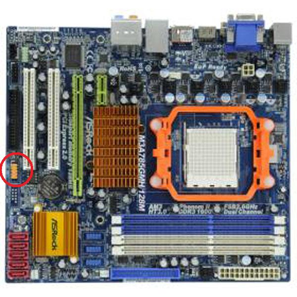

clockwork Δημοσ. 30 Νοεμβρίου 2009 Δημοσ. 30 Νοεμβρίου 2009 εχω αυτην την μητρικη και οσο κι αν εχω ψαξει στο manual της δεν μπορω να βρω που συνδεεται το κουμπακι power on . δεν ξερω μηπως λεγεται αλλιως εκει? καμια βοηθεια καποιος?
Tenshi Δημοσ. 30 Νοεμβρίου 2009 Δημοσ. 30 Νοεμβρίου 2009 Την έκανα δωρο σε ένα φίλο μου πρίν 3-4 μέρες.Αν θυμάμαι καλά είναι το δεξί ζευγάρι στην πάνω μεριά

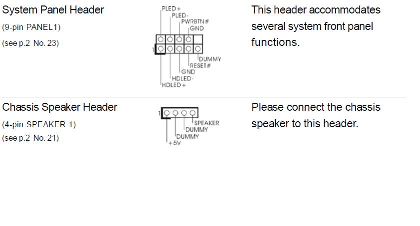

Delirium Δημοσ. 30 Νοεμβρίου 2009 Δημοσ. 30 Νοεμβρίου 2009 Μανουαλ ftp://174.142.97.10/manual/M3A785GMH128M.pdf Σελιδα 28: System Panel Header

Tenshi Δημοσ. 30 Νοεμβρίου 2009 Δημοσ. 30 Νοεμβρίου 2009 Την έκανα δωρο σε ένα φίλο μου πρίν 3-4 μέρες.Αν θυμάμαι καλά είναι το δεξί ζευγάρι στην πάνω μεριά[ATTACH]22823[/ATTACH] Επιβεβαιώνω τα λεγόμενά μου (σελ.25 manual) <--btw ο server σέρνεται Και ναι,πρέπει να τα συνδέσεις όλα.Δέν είναι κάτι τραγικό,απλά κοίτα να κάνεις σωστά τις συνδέσεις (τα γράμματα του κάθε βύσματος θα πρέπει να κοιτάνε πρώς τα κάτω)
