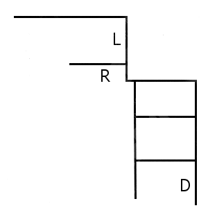

- να παει το ρουτερ πιο κοντα στο λαπτοπ (σημερινη κατασταση που περιγραφεται στο σχεδιο). Αυτο εκανε τη διαφορα, αλλα...
α) Δεν εχω δικτυο στον σταθερο υπολογιστη. Σκεφτομαι να προχωρησω στην αγορα μιας δυνατης ασυρματης καρτας μιας και η αποσταση απο του απο το ρουτερ ειναι πολλαπλασια της αποστασης ρουτερ-λαπτοπ (σε ευθεια γραμμη). Καμια προταση?

β) Ακομα και σε αυτη την μικρη αποσταση ρουτερ-λαπτοπ, και παρολο το σημα ειναι στο 50-70% παντα, η ταχυτητα συνδεσης εχει πεσει ως και τα 5.5Mbps, πραγμα που το θεωρω απαραδεκτο. Τι απο τα 2 μπορει να φταιει? Το λαπτοπ ή το ρουτερ?
Στο 90% των περιπτωσεων η ταχυτητα επανερχεται στα 24/36/48/54Mbps με μια απλη επανεκκινηση του service του δικτυου (το αντιστοιχο της επιλογης "Repair" στα windows).
Το ρουτερ ειναι πλεον βαλμενο στο πανω μερος μιας βιβλιοθηκης, αρκετα ψηλα δηλαδη (~2μ) και συνδεδεμενο στην μια απο τις 2 παροχες τηλεφωνου στο σπιτι, μαζι με το τηλεφωνο(η αλλη ειναι διπλα στο σταθερο υπολογιστη).
