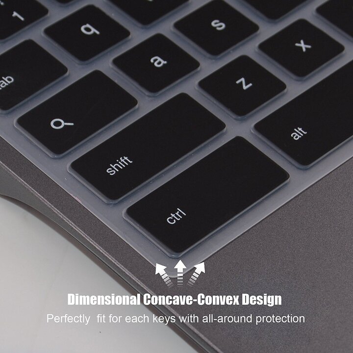

40 χρονιά με υπολογιστές, πολύ προσεκτικός, αλλά μια φορά μου έτυχε και έμαθα το μάθημα μου...
με σπλάτς από 3 σταγόνες καφέ σε πληκτρολόγιο laptop πλήρωσα 120 € για πληκτρολόγιο MSI με δώρο την επισκευή .
Υπάρχουν αυτές οι πάμφθηνες μεμβράνες που σε σώζουν από υγρά αλλά και από την βρώμα και την σκόνη.
Γιατί δεν μπορεί κάποια στιγμή θα συμβεί.
