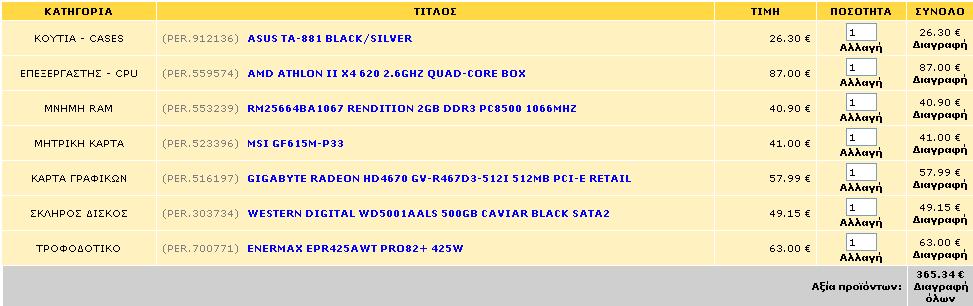

phanispal Δημοσ. 22 Νοεμβρίου 2009 Δημοσ. 22 Νοεμβρίου 2009 Budget = προϋπολογισμός = χρήματα που διαθέτεις Σχετικά με το δίσκο, εννοώ πως αν το budget σου είναι πολύ σφιχτό ή αν πρόσφατα έχεις αγοράσει έναν τέτοιον, ίσως να μη χρειαστείς και δίσκο. Πιο πάνω παρέθεσα μερικές επιλογές σε μητρική, επεξεργαστή και μνήμες, στα ~235€. Με έναν σύγχρονο δίσκο, κουτί και τροφοδοτικό πας στα ~355€ περίπου.
