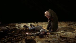

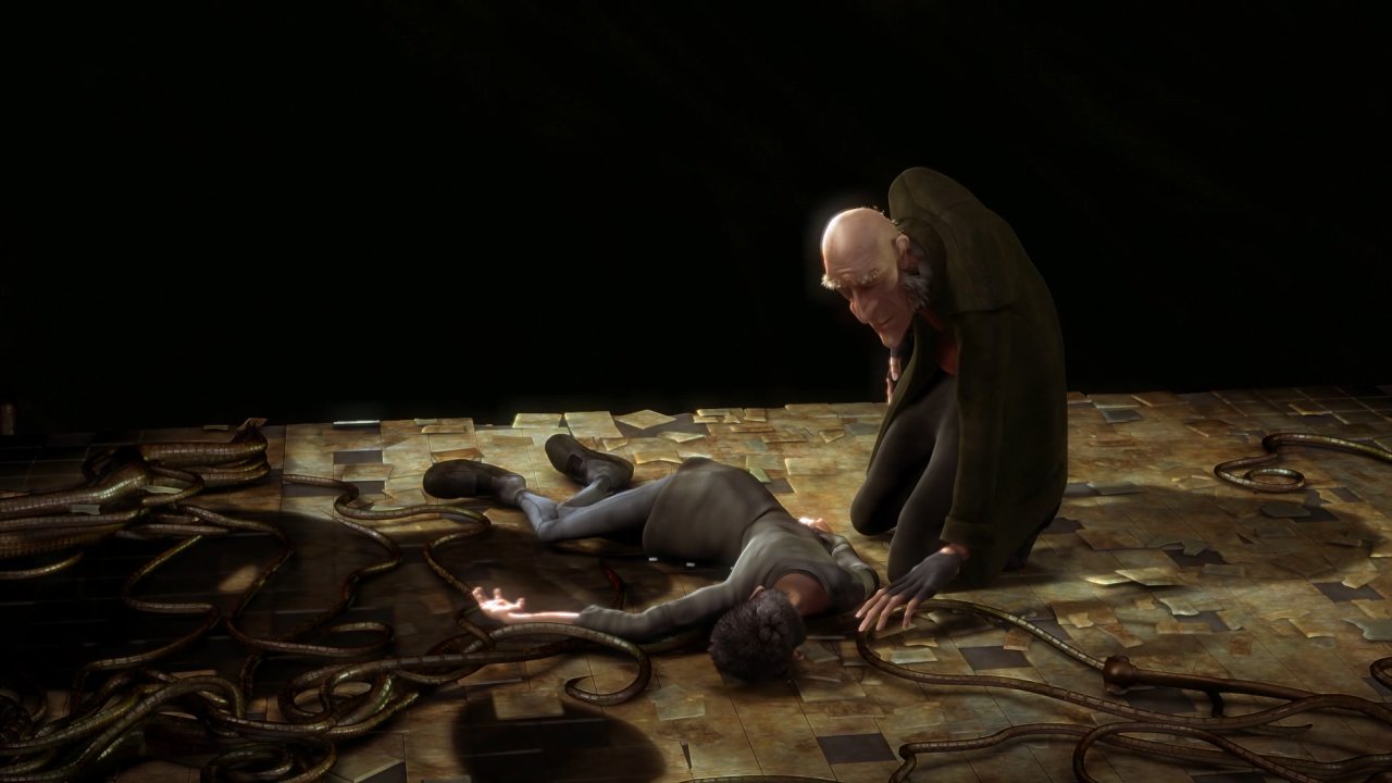

parsifal Δημοσ. 17 Νοεμβρίου 2009 Δημοσ. 17 Νοεμβρίου 2009 Δε μπορείς. Πρώτον, γιατί η ανάλυση ενός video από μόνη της δε μας λέει κάτι για την ποιότητά του. Και δεύτερον, γιατί άλλο πράγμα είναι να ξεκινάς έχοντας ως αφετηρία υλικό video υψηλής ανάλυσης και ποιότητας (π.χ. ένα 1080p video) και να παράγεις από αυτό διάφορες εκδόσεις χαμηλότερης ανάλυσης και ποιότητας (π.χ. μία στα 640x480 και μία στα 320x240) και άλλο πράγμα είναι να ξεκινάς από αυτό το video χαμηλής ανάλυσης (320x240) και ποιότητας και να προσπαθείς να ανακτήσεις πληροφορία (λεπτομέρεια) που έχει χαθεί οριστικά και αμετάκλητα όταν το δημιούργησες. Αν θες να στο πω κι αλλιώς: Έχω ανεβάσει δύο εικόνες. Η αριστερή έχει ανάλυση 1280x720. Αυτήν την πήρα και την έκανα resize με τον IrfanView viewer σε ανάλυση 320x180 (η δεξιά). Αν μου βρεις πρόγραμμα που να επαναφέρει τη δεξιά σε ανάλυση ίδια με της αριστερής, αποκαθιστώντας όμως και τη λεπτομέρεια στα επίπεδα της αριστερής, θα σου απαντήσω κι εγώ ποιο πρόγραμμα μπορείς να χρησιμοποιήσεις για να κάνεις το ίδιο πράγμα σε video...
kotsaris03 Δημοσ. 17 Νοεμβρίου 2009 Μέλος Δημοσ. 17 Νοεμβρίου 2009 Το εθεσες πολυ καλα!!! για να γινει αυτο θελει βημα βημα να πιραζεις τα pixel:devil: Για να γινει στις ταινιες πρεπει να μας σκασουν κανενα 20.000 για να κατσουμε να το κανουμε!!(το edit) ποσο μαλλων ενα βιντεο..αρα δυλαδη τα προγραμματακια που λενε οτι σου ανεβαζουν την resolution βιντεο ειναι μπαρουγφες?? γιατι απο οτι εψαξα και στο VIRTUAL DUB εχεις την δυνατοτιτα να μεγαλωσεις την resolution!! βλεπε παρακατω(ετσι λεει ενας καθηγητγς μου και με βηδωνει) [ame]http://www.youtube.com/watch?v=Efz1-qYokJk[/ame]
