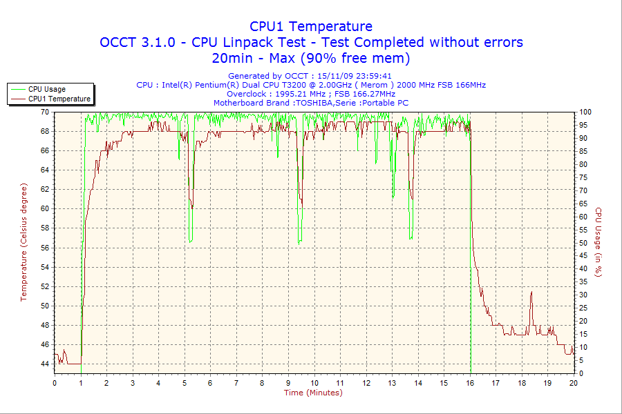

adamch Δημοσ. 15 Νοεμβρίου 2009 Δημοσ. 15 Νοεμβρίου 2009 Παιδιά έχω ένα Toshiba A300-1MT εδώ και 9 μήνες και επειδή παρατήρησα ότι βγάζει πολύ ζέστη από το πλάι (ψήνω και κάνα αυγουλάκι άμα λάχει ) εγκατέστησα το speedfan για να ελέγξω τις θερμοκρασίες που πιάνει. Με φυσιολογική χρήση κυμαίνεται μεταξύ 45 και 55 βαθμούς κελσίου, αλλά όταν δουλεύει ο επεξεργαστής στο φουλ (όπως όταν μετατρέπω καμιά ταινία με το ConvertXtoDvd ή παίζω κανένα Pro 10) πιάνει μέχρι και 65 βαθμούς. Πρέπει να ανησυχώ και να αγοράσω καμιά βάση ψύξης; Και αν σπάσει ο διάολος το ποδάρι του και καεί το λάπτοπ θα με καλύψει η εγγύηση ή θα μου πουν ότι έφταιγα εγώ; Κοιτώντας το πάντως από κάτω, παρατήρησα ότι το ανεμιστηράκι έχει μαζέψει σκόνη πάνω του που μοιάζει με γλίτσα. Σημειωτέον ότι το έχω πάνω σε βιβλία με τέτοιο τρόπο, ώστε η έξοδος αέρα στη βάση του να είναι ελεύθερη.

Moderators GeorgeMan Δημοσ. 15 Νοεμβρίου 2009 Moderators Δημοσ. 15 Νοεμβρίου 2009 Το OCCT ειναι ενα προγραμμα στρεσαρισματος του επεξεργαστη (= εξομοιωνει 100% load καταστασεις). Το κατεβαζεις απο εδω. Οταν το κατεβασεις και το εγκαταστησεις, πας στη καρτελα linpack, και κανεις ενα τεστ. Μετα απο περιπου 20 λεπτα το σταματας και αυτοματα σου ανοιγει καποια γραφηματα με θερμοκρασιες κτλ. Εκει βλεπεις τι θερμοκρασιες επιασες σε ΠΡΑΓΜΑΤΙΚΟ 100% load (και οχι σε απλη θεαση ταινιας ας πουμε). Παντως αν π.χ. το laptop σου δεν κλεινει (για προστασια θερμοκρασιας), δε βλεπω καποιο προβλημα...

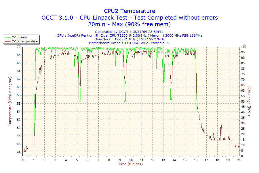

adamch Δημοσ. 16 Νοεμβρίου 2009 Μέλος Δημοσ. 16 Νοεμβρίου 2009 πάντως με το τέστ από ότι βλέπω πιάσαμε καλές θερμοκρασίες (68-70 βαθμούς)
Moderators GeorgeMan Δημοσ. 16 Νοεμβρίου 2009 Moderators Δημοσ. 16 Νοεμβρίου 2009 Οκ εισαι Καλες δε τις λες για τα τσιπ πυριτιου, αλλα σιγουρα για 100% load τεστ συν το γεγονος οτι ειναι λαπτοπ τις κανει μια χαρα αποδεκτες. (θα πρεπει να εκαψε κατα τη διαρκεια του τεστ, ε?)
adamch Δημοσ. 16 Νοεμβρίου 2009 Μέλος Δημοσ. 16 Νοεμβρίου 2009 κατά τη διάρκεια του τεστ ψήναμε και μπριζολίτσα άμα λάχει . δηλαδή δεν χρειάζεται να πάρω βάση να τον ψύχει ε;
disqualified Δημοσ. 16 Νοεμβρίου 2009 Δημοσ. 16 Νοεμβρίου 2009 δηλαδή δεν χρειάζεται να πάρω βάση να τον ψύχει ε; σε καμια περιπτωση δεν ειναι ανησυχητικες αυτες οι θερμοκρασιες
Moderators GeorgeMan Δημοσ. 16 Νοεμβρίου 2009 Moderators Δημοσ. 16 Νοεμβρίου 2009 δηλαδή δεν χρειάζεται να πάρω βάση να τον ψύχει ε; Οχι. Απλα μην κλεινεις τις οπες εξαερισμου. Δηλαδη μη το εχεις το λαπτοπ σε κουβερτες και τα λοιπα...
