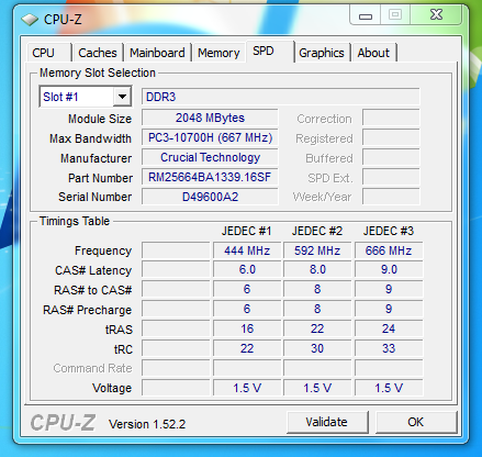

Jimosss Δημοσ. 6 Μαρτίου 2010 Δημοσ. 6 Μαρτίου 2010 επειδη δεν θέλω να κανω καινούργιο thread λεω να κανω ποστ εδω. θελω να μου πειτε εαν δουλευουν κανονικα οι μνημες μου , εχω αυτες εδω http://www.e-shop.gr/show_per.phtml?id=PER.556042 και οι εικονες απο το CPUID-Z
d3m0n Δημοσ. 6 Μαρτίου 2010 Δημοσ. 6 Μαρτίου 2010 1333MHz @ 9-9-9-24 = μια χαρά σαν ρυθμίσεις, βέβαια τα ρεύμα θα προτιμούσα να τα έβαζα manually@bios.
