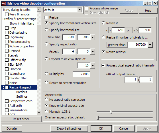

parsifal Δημοσ. 15 Νοεμβρίου 2009 Δημοσ. 15 Νοεμβρίου 2009 Αν για το decoding χρησιμοποιείται π.χ. ο ffdshow-tryouts codec που περιλαμβάνει το CCCP αντί του internal "MPC Video Decoder", πηγαίνεις στο configuration panel του ffdshow και κάνεις τις απαραίτητες ρυθμίσεις: Ειδικά στο 2ο screenshot, είναι πολύ σημαντικό να είναι ενεργοποιημένη η επιλογή "Set pixel aspect ratio in output media type". Είσαι σίγουρος όμως ότι δεν χρησιμοποιείται ο video decoder του MPC-HC κατά την αναπαραγωγή;

parsifal Δημοσ. 15 Νοεμβρίου 2009 Δημοσ. 15 Νοεμβρίου 2009 Άσε προς το παρόν την κατηγορία ρυθμίσεων που φαίνονται στο 1ο screenshot και φρόντισε σε αυτήν του 2ου screenshot να είναι ενεργοποιημένη η επιλογή που ανέφερα...
Luxx Δημοσ. 15 Νοεμβρίου 2009 Μέλος Δημοσ. 15 Νοεμβρίου 2009 Ακριβως τα ιδια ειναι με εσενα. Εκτος απο το πρωτο screenshot εκει που λεει "keep original aspect ratio " εμενα απο διπλα λεει 2.35:1. Επισης αυτα τα εικονιδια του ffdshow για το βιντεο και τον ηχο μου τα βγαζει μονο οταν ανοιγω ταινιες. Οταν βλεπω αλλα βιντεακια ( avi.mpeg. flv κτλ ) δε μου το βγαζει.
parsifal Δημοσ. 15 Νοεμβρίου 2009 Δημοσ. 15 Νοεμβρίου 2009 Ακριβως τα ιδια ειναι με εσενα. Εκτος απο το πρωτο screenshot εκει που λεει "keep original aspect ratio " εμενα απο διπλα λεει 2.35:1. Ό,τι και να λέει από δίπλα, αν το συγκεκριμένο φίλτρο-κατηγορία ρυθμίσεων Resize & Aspect ratio δεν είναι enabled (δεν έχει τικ στο checkbox δηλαδή), δεν παίζει κανένα απολύτως ρόλο. Όπως και να 'χει, άφησέ το disabled. Επισης αυτα τα εικονιδια του ffdshow για το βιντεο και τον ηχο μου τα βγαζει μονο οταν ανοιγω ταινιες. Οταν βλεπω αλλα βιντεακια ( avi.mpeg. flv κτλ ) δε μου το βγαζει. Μία ταινία θα μπορούσε κάλλιστα να είναι και αρχείο AVI/MPEG/FLV. Μήπως έχεις συνδέσει λανθασμένα στο μυαλό σου μία συγκεκριμένη κατάληξη video με την έννοια «ταινία»; Την κατάληξη .mkv υπονoείς; Ή μήπως δισκάκια DVD-VIDEO;
