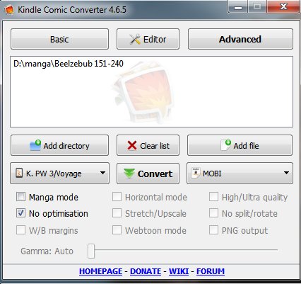

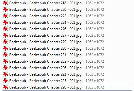

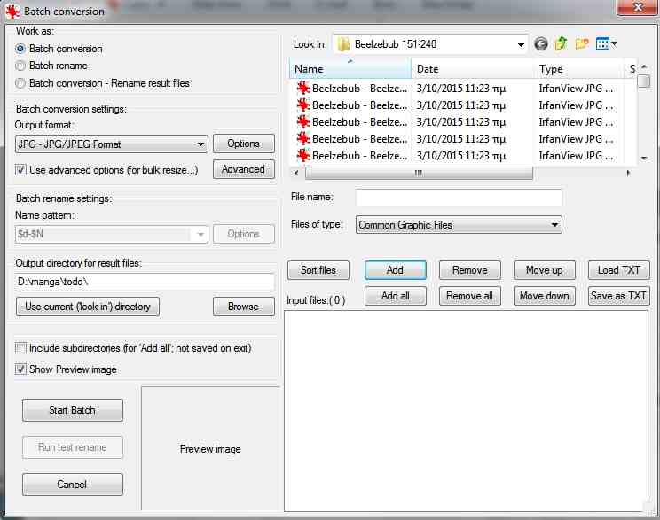

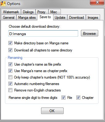

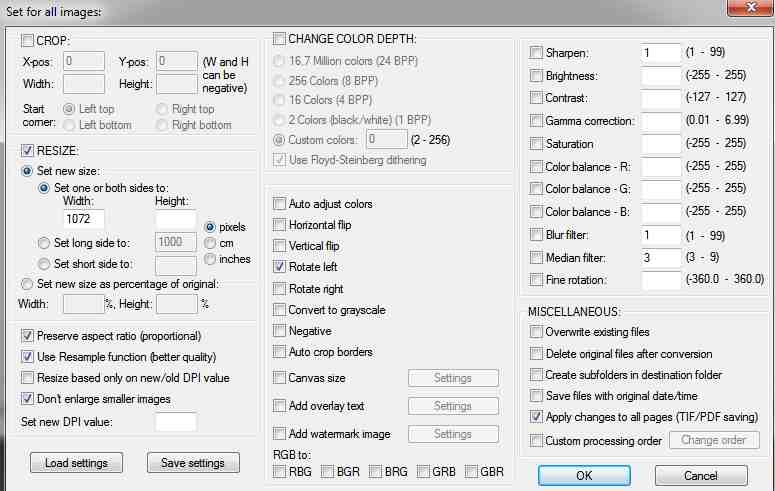

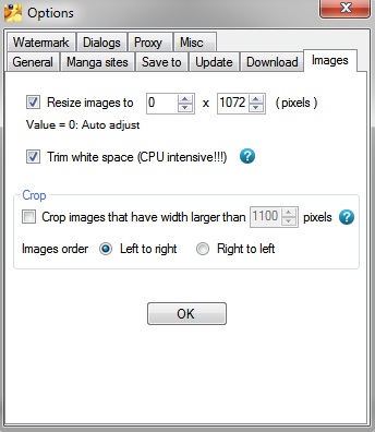

babnik Δημοσ. 18 Οκτωβρίου 2015 Δημοσ. 18 Οκτωβρίου 2015 (επεξεργασμένο) Τελικά δεν μπόρεσα να αντισταθώ να μοιραστώ τη γνώση Λοιπόν ο λόγος που κάνουμε την παρακάτω διαδικασία είναι για να εκμεταλλευτούμε στο μέγιστο βαθμό την οθόνη 6 ιντσών που έχουν τα περισσότερα ereaders αλλά το ίδιο μπορεί να γίνει και για tablet. Η τιμή 1072 pixels εξαρτάται από τη διαστάση πλάτους της οθόνης της συσκευής μας και μπορεί να έχει άλλη τιμή για άλλες συσκευές (σημ: έχω Kindle PW 2015/6 ίντσες/1440x1080). Ανοίγουμε το DomDomSoft Manga Downloader και επιλέγουμε στα options (shortcut CTRL-O) τις επιλογές που φαίνονται στις 2 πρώτες εικόνες (εννοείται πως το download directory μπορεί να βρίσκεται αλλού). Μετά κατεβάζουμε τη σειρά που θέλουμε. Τσεκάρουμε στο φάκελο που κατέβηκε η σειρά όσες εικόνες έχουν πλάτος πάνω από 1072 pixels και τις βάζουμε σε έναν ξεχωριστό φάκελο για το επόμενο βήμα (στον file explorer επιλέγουμε να φάινεται και το dimension όπως στην εικόνα 3). Κατεβάζουμε το Irfanview (μπορούμε να κάνουμε resize και rotate και με άλλα προγράμματα εικόνας), το ανοίγουμε και πατάμε File -> Batch Conversion/Rename (shortcut Β) και μετά βρισκόμαστε στην εικόνα 4. Στο Look in πάμε στο φάκελο όπου έχουμε βάλει τις εικόνες με πλάτος πάνω από 1072 pixels, επιλέγουμε το κουμπί advanced με τα αντίστοιχα options όπως φαίνονται στην εικόνα 5 και πατάμε OK. Πίσω στο Batch conversion προσθέτουμε τις εικόνες με το Add all, επιλέγουμε ποιο θα είναι το output directory και μετά πατάμε το πλήκτρο Start Batch. Καλό είναι να δούμε και τα OPTIONS στο output format ώστε να μην πειράζουμε ανάλυση και ποιότητα εικόνας καθώς να είναι jpg. Στο τέλος μεταφέρουμε όσες εικόνες έχουν πλάτος μικρότερο από 1072 pixels καθώς και αυτές τις οποίες μετατρέψαμε στο προηγούμενο βήμα σε έναν φάκελο και ανοίγουμε το Kindle Comic Converter. Εκεί επιλέγουμε το φάκελο αυτό με τα options όπως φαίνονται στην εικόνα 6. Ελπίζω να βοήθησα ΥΓ: Εδώ μπορείτε να βρείτε ένα ακόμα link σχετικά με μετατροπή manga για Kindle αν και από όσο ξέρω τα cbz/cbr δεν υποστηρίζονατι πια από τα νέα Kindle. Επεξ/σία 18 Οκτωβρίου 2015 από babnik 9
