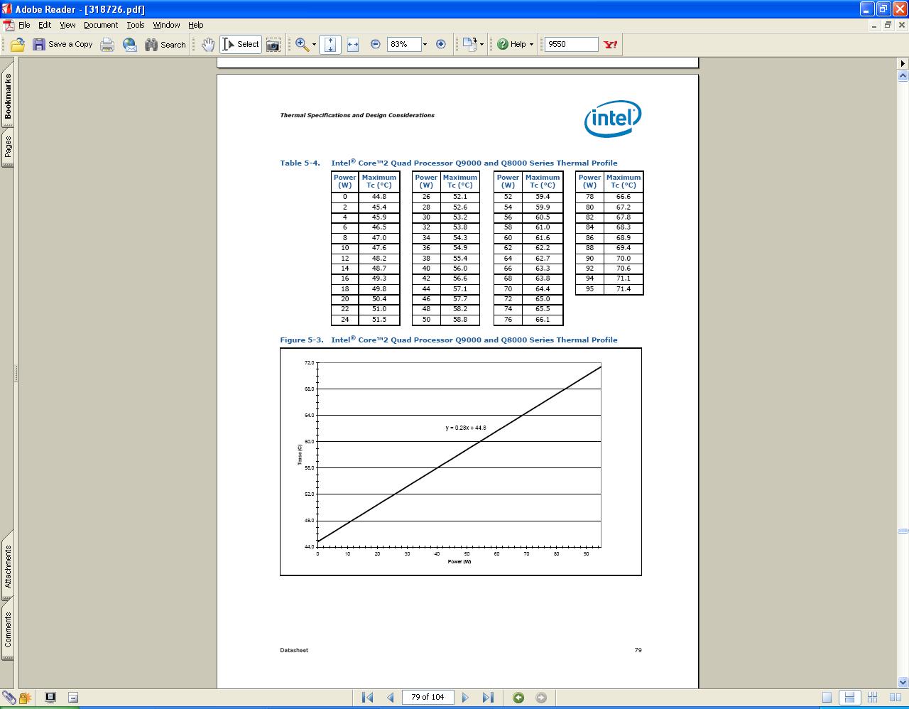

ekpemba Δημοσ. 14 Νοεμβρίου 2009 Μέλος Δημοσ. 14 Νοεμβρίου 2009 ορίστε και ο πίνακας με τις θερμοκρασίες από την Intel
ekpemba Δημοσ. 14 Νοεμβρίου 2009 Μέλος Δημοσ. 14 Νοεμβρίου 2009 Liopyr 75 το χειμώνα ή το καλοκαίρι? Την εξωτερική θερμοκρασία την καθορίζει η Intel κάπου?
