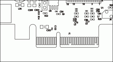

pettakos Δημοσ. 14 Νοεμβρίου 2009 Δημοσ. 14 Νοεμβρίου 2009 Η απορια μου ειναι η εξης. Εχω ενα Server με Whs , M/B Asus P5Q, και τρεις sata pci controllers αλλα αργους. Θελω να τους αντικαταστησω με εναν γρηγορο Pci-e x4. Η μητρικη εχει 1 PCI-E 2.0 16x (graphics card), 2 PCI-E 1x και 3 pci. Μπορει να μπει καρτα pci-e x4 σε σχισμη pci-e 1x. Και αν ναι, τοτε θα υπαρχει προβλημα ταχυτητας, δηλαδη θα ριχνει την ταχυτητα του controller και αρα τσαμπα η διαδικασια? Η βοηθεια σας απαραιτητη. Ευχαριστω Ανδρεας

pettakos Δημοσ. 14 Νοεμβρίου 2009 Μέλος Δημοσ. 14 Νοεμβρίου 2009 Ποση μειωση ταχυτητας θα ειναι αυτη, η δεν το ννωριζουμε? Η μητρικη ειναι αυτη http://www.e-shop.gr/show_per.phtml?id=PER.522630 (ειναι εμφανεις οι pci-e x1). Η καρτα που θελω να αγορασω ειναι αυτη http://www.supermicro.com/products/accessories/addon/AOC-SASLP-MV8.cfm. Τωρα, αν θα μου μειωθει η ταχυτητα, ηδη εχω οπως προειπα τους αλλους τρεις (ταχυτητα sata 1), δεν εχει νοημα να πληρωσω χρηματα για να μην αυξησω τελικα την ταχυτητα. Η καρτα γραφικων δεν μου ειναι απαραιτητη (δεν ειναι καν απανω) οποτε ειναι δυνατον να χρησιμοποιησω την Pci-e 16x θυρα? Γινεται αυτο?

parsifal Δημοσ. 14 Νοεμβρίου 2009 Δημοσ. 14 Νοεμβρίου 2009 Αναλογικά πάει η μείωση της ταχύτητας. Κάθε PCI Express lane λιγότερο αντιστοιχεί σε 250MB/sec λιγότερο bandwidth. Προσοχή, επαναλαμβάνω ότι αυτό είναι το μέγιστο θεωρητικό του διαύλου. Δε σημαίνει ότι αν η κάρτα μπει σε 4x θύρα, θα μπορεί να αξιοποιεί το 100% του διαύλου. Εξαρτάται και από τα ηλεκτρονικά της, και από το πόσο καλά συνεργάζεται με το άλλο άκρο (motherboard southbridge). Τώρα, με βάση τις εικόνες που βλέπω και το διάγραμμα στο PDF manual της κάρτας, η συγκεκριμένη κάρτα μάλλον δε μπαίνει στη μητρική σου λόγω έλλειψης κατάλληλου keying που έλεγα πιο πάνω: Αν προσέξεις τα δύο «κομμάτια» του interface, το αριστερότερο έχει 11 αγωγούς και αντιστοιχεί στο επάνω τμήμα της PCI-E x1 της μητρικής. Το δεξιότερο όμως έχει πολύ περισσότερους αγωγούς (άρα και μήκος) από τους 7 στο κάτω τμήμα μίας PCI-E 1x θύρας.
