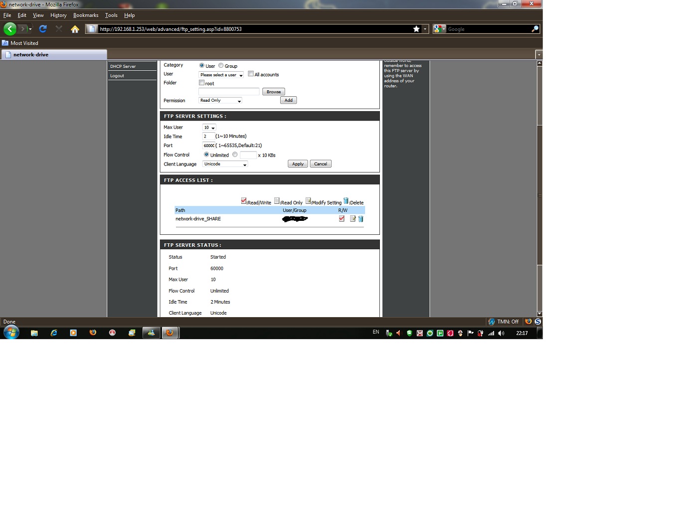

astrea966 Δημοσ. 10 Νοεμβρίου 2009 Μέλος Δημοσ. 10 Νοεμβρίου 2009 Βαλε passive mode στο server σου........ αν ολα τα αλλα ειναι σωστα ομως δεν εχει τετοια επιλογη στο interface του εχω επισυναψει μια φοτο για λεπτομερειες
