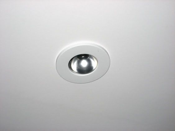

zoranb Δημοσ. 7 Νοεμβρίου 2009 Δημοσ. 7 Νοεμβρίου 2009 Πως μπορώ να βρώ τί ενεργειακό λαμπτήρα μπορώ να χρησιμοποιήσω έτσι ώστε να αντικαταστήσω τους παρακάτω (SYLVANIA Reflector 40W) που υπάρχουν στα spots του μπαλονιού μου; Με ενδιαφέρει να είναι ίδιας διαμέτρου ώστε να ταιριάζουν και να μην αφήνουν κενό! http://i666.photobucket.com/albums/vv28/zoranb/02.jpg http://i666.photobucket.com/albums/vv28/zoranb/01-2.jpg

gdriver Δημοσ. 9 Νοεμβρίου 2009 Δημοσ. 9 Νοεμβρίου 2009 οταν λεμε κανονικες εννοουμε οχι gu10 spot αλλα ε14. οι λαμπες σου ειναι σε στυλ σποτ αλλα οχι σε συνδεση gu10 αλλα ε14. να ξερεις πως οι cfl λαμπες σε σποτ ειναι πολυ χοντρες και θα εξεχουν απο την τρυπα. αντιθετως οι led ειναι ακομα λεπτοτερες.μια 7 βατ της megaman την πηρα σε gu10 7.5 ευρω. την led 4.59 απο το lidl. γενικως οι led ειναι πανακριβες και οχι τοσο φωτεινες. εξαρταται απο τον αριθμο των led. σε ε14 ειναι πιο ακριβες ακομα. μιλαω για τις cfl. 9 ευρω σε e14.
zoranb Δημοσ. 9 Νοεμβρίου 2009 Μέλος Δημοσ. 9 Νοεμβρίου 2009 οταν λεμε κανονικες εννοουμε οχι gu10 spot αλλα ε14. οι λαμπες σου ειναι σε στυλ σποτ αλλα οχι σε συνδεση gu10 αλλα ε14. να ξερεις πως οι cfl λαμπες σε σποτ ειναι πολυ χοντρες και θα εξεχουν απο την τρυπα. αντιθετως οι led ειναι ακομα λεπτοτερες.μια 7 βατ της megaman την πηρα σε gu10 7.5 ευρω. την led 4.59 απο το lidl. γενικως οι led ειναι πανακριβες και οχι τοσο φωτεινες. εξαρταται απο τον αριθμο των led. σε ε14 ειναι πιο ακριβες ακομα. μιλαω για τις cfl. 9 ευρω σε e14. δεν κατάλαβα τίποτα!
gdriver Δημοσ. 9 Νοεμβρίου 2009 Δημοσ. 9 Νοεμβρίου 2009 δεν κατάλαβα τίποτα! ΣΩΣΤΟΣ!! λοιπον εχουμε και λεμε. οι λαμπες διακρινονται αναλογως με το ειδος τους και τη συνδεση τους. γενικως οι σποτ λαμπες εχουν συνδεση gu-10. υπαρχουν βεβαιως και κανονικες σποτ οπως εχεις εσυ. αυτες που βλεπω ειναι συνδεση Ε14 βιδωτο. οι σποτ λαμπες σε βιδωτο οικονομιας τυπου CFL ειναι ακριβοτερες κατα 2 ευρω απο οτι σε συνδεση gu-10. ομως οι κεφαλη της λαμπας αυτης (αυτη που περιεχει το λαμπακι) ειναι πολυ χοντρη και εξεχει παρα πολυ περισσοτερο απο οτι οι σποτ αλογονου. το προβλημα αυτο λυνεται με λαμπες οικονομιας τυπου led. αυτες ειναι ακομα πιο ακριβες και παει αναλογικως με τον αριθμο των led που εχουν. μια τυπικη λαμπα τυπου led με 18 λαμπακια (1βατ καταναλωση) εχει περιπου 5 εως και 8 ευρω. υπαρχουν και με 48 και 84 led των 2.30 βατ και 8 βατ. αυτες ξεκινουν απο 15 ευρω και φτανουν εως 30. γενικως οι λαμπες που σε ενδιαφερουν αμεσα ειναι : CFL -LED σε Ε14 ή E27.οι cfl το πολυ μεχρι 7 βατ γιατι βγαζουν αρκετο φως. για led ακομα και του 1 βατ των 18 led επαρκει. βεβαια πρεπει να μου πεις αν τις λαμπες τις θες και για φως η μονο για διακοσμηση. αν τις θες για φως τοτε 1 led των 48 led θα ειναι πολυ καλη λυση. αλλα θα σου φυγουν αρκετε ευρα.
