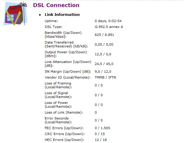

poulinos Δημοσ. 25 Νοεμβρίου 2009 Δημοσ. 25 Νοεμβρίου 2009 κανονικα το thomson πρεπει να παιξει καλυτερα.βαλτο πανω αν μπορεις και γραψε μου παλι χαρακτηριστικα.φιλτρακια εχεις παντου και στον συναγερμο αμα εχεις?

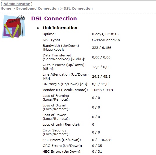

Tzimmys Δημοσ. 26 Νοεμβρίου 2009 Μέλος Δημοσ. 26 Νοεμβρίου 2009 κανονικα το thomson πρεπει να παιξει καλυτερα.βαλτο πανω αν μπορεις και γραψε μου παλι χαρακτηριστικα.φιλτρακια εχεις παντου και στον συναγερμο αμα εχεις? Οκ, μόλις το έβαλα. Φιλτράκια έχω, συναγερμός δεν υπάρχει. Τα καινούρια στοιχεία είναι: επισης η αλλη απορια μουθ.το download πανω κατω ειναι το ιδιο παντου απλα το upload αλλαζει και μαλον για αυτο σουρνεσαι λιγακι.τους εχεις πει για αποσυνδεσεις και σου εχουν αλλαξει προφιλ?? Το download δεν το έχω προσέξει πολύ να σου πω την αλήθεια, γιατί δεν με τρελένει είτε κατεβάζω μέχρι 5 είτε μέχρι 6. Το ίδιο μου κάνει. Παραπάνω έτσι και αλλιώς δεν πάει με τίποτα. Το upload όμως και οι αποσυνδέσεις δε παλεύονται. Και ναι τους το είπα και μου αλλάξανε μια φορά profile. Οι αποσυνδέσεις ελαττώθηκαν αισθητά αλλά πάλι κάνει. Το upload ίδια χάλια. Εμένα αυτό μου έκαναν πάντως. Εκεί που κλείδωνα μία χαμηλά μία ψηλά (στο upload περισσότερο), μετά κλείδωνα χαμηλά στα 300 upload όπου μπορώ να ανεβάσω με κάνα 34άρι. Δεν έχω ποτέ αποσυνδέσεις όμως. Το 300 δεν το δέχομαι με τίποτα. Το download να το φάω που πληρώνω μέχρι 24 να είναι 5. Αλλά το upload από 1000 να είναι 300, δεν το τρώω. Και επειδή ξαναλέω ότι όσο ήμουνα στη hol το upload μου ήταν καρφωμένο στα 1024.

poulinos Δημοσ. 26 Νοεμβρίου 2009 Δημοσ. 26 Νοεμβρίου 2009 Εμένα αυτό μου έκαναν πάντως. Εκεί που κλείδωνα μία χαμηλά μία ψηλά (στο upload περισσότερο), μετά κλείδωνα χαμηλά στα 300 upload όπου μπορώ να ανεβάσω με κάνα 34άρι. Δεν έχω ποτέ αποσυνδέσεις όμως. ναι γιατι απλα εχεις μεγαλυτερο ευρος πριν κανει αποσυνδεση λογω του μεγαλυτερου margin Οκ, μόλις το έβαλα. Φιλτράκια έχω, συναγερμός δεν υπάρχει. Τα καινούρια στοιχεία είναι: Το download δεν το έχω προσέξει πολύ να σου πω την αλήθεια, γιατί δεν με τρελένει είτε κατεβάζω μέχρι 5 είτε μέχρι 6. Το ίδιο μου κάνει. Παραπάνω έτσι και αλλιώς δεν πάει με τίποτα. Το upload όμως και οι αποσυνδέσεις δε παλεύονται. Και ναι τους το είπα και μου αλλάξανε μια φορά profile. Οι αποσυνδέσεις ελαττώθηκαν αισθητά αλλά πάλι κάνει. Το upload ίδια χάλια. Το 300 δεν το δέχομαι με τίποτα. Το download να το φάω που πληρώνω μέχρι 24 να είναι 5. Αλλά το upload από 1000 να είναι 300, δεν το τρώω. Και επειδή ξαναλέω ότι όσο ήμουνα στη hol το upload μου ήταν καρφωμένο στα 1024. επειδη σου αλλαξαν προφιλ σου βαλαν 12 margin για αυτο επεσε και το download >πριν πρεπει να ησουν 7 αλλα και το margin στο up αντι για 6 κουμπωνει με 9 για αυτο δεν φτανεις στο 1021.απο εκει και περα αν σε βαλουν στο 6 η στο 8 margin στο down το upload ισως φτασει 1021 αλλα θα εχεις αποσυνδεσεις λογω του down.και δυστυχως με το 48 attenuation Μην περιμενεις πολλα. Ιδιο dslam ΌΧΙ. Ίδιο κέντρο ΝΑΙ. Οταν αλλάζεις εταιρία το μόνο ίδιο στα 1000% σίγουρα παραμένει είναι η εσωτερική σου καλωδίωση. Απο εκεί και πέρα είναι ΠΑΡΑ πολλά που μπορεί να παίζουν. Οπότε... υπομονή. Απο συγχρονισμό πώς είσαι με τη 4net? καλύτερα ή χειρότερα απο HOL? Χειρότερα. απλα μπορει να εγινε και τιποτα με τον χαλκο διοτι οι μισες ετερειες παιζυν siemens alcatel huaweii καπως ετσι.

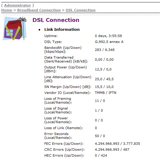

Tzimmys Δημοσ. 28 Νοεμβρίου 2009 Μέλος Δημοσ. 28 Νοεμβρίου 2009 Το upload εξακολουθεί να είναι τραγικό, αλλά με το speedtouch οι σελίδες φορτώνουν γρηγορότερα. θα τους ξαναπάρω τηλέφωνο από Δευτέρα-Τρίτη.
Tzimmys Δημοσ. 28 Νοεμβρίου 2009 Μέλος Δημοσ. 28 Νοεμβρίου 2009 Για αυτό όμως απ' ότι καταλαβαίνω δε μπορούμε να κάνουμε κάτι,ε? τι μπορούμε να κάνουμε?
Tzimmys Δημοσ. 28 Νοεμβρίου 2009 Μέλος Δημοσ. 28 Νοεμβρίου 2009 και μια τελευταία φορά θα ανεβάσω στοιχεία
