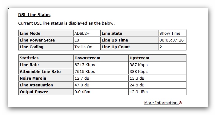

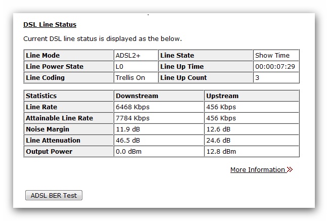

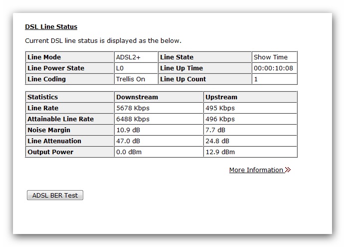

Tzimmys Δημοσ. 24 Νοεμβρίου 2009 Μέλος Δημοσ. 24 Νοεμβρίου 2009 κανε copy paste τα χαρακτηριστικα σε διαφορες στιγμες.ταχυτητα κλειδωματος,margin,attenuation OK, αρχίζω από τώρα. Τρίτη 24-11-2009, ώρα 21:04

poulinos Δημοσ. 25 Νοεμβρίου 2009 Δημοσ. 25 Νοεμβρίου 2009 Πόσο μου τη σπάει όταν ασχολούμαστε με πράγματα που είναι αρμοδιότητα άλλων...Ειδικά όταν ακούω τη λέξη ΟΤΕ και χρησιμοποιώ - πληρώνω άλλον τρελαίνομαι. καλος η κακως ετσι ειναι αφου τα καλωδια ειναι του οτε.οποτε ναι δυστυχως θα εχεις πχ συνδεση hol και θα ακους οτε. Τετάρτη 25-11-09, ώρα 14:45 πολυ σκαμπανεβασμα η γραμμη.κανονικα στο up θα πρεπε να κλειδωνες 1020 και το margin να ηταν σταθερο εστω και στο 7 και οχι αυτο που γινεται.εντομεταξυ 47 attenuation.αστα να πανε.εντωμεταξυ το down δεν παιζει τοσο πολυ.α.εχεις δοκιμασει με αλλο ρουτερ ειπες και κανει τα ιδια σωστα?β.εχεις πει οτι εχει αποσυνδεσεις και σου εχουν αλλαξει προφιλ στην forthnet γιατι βλεπω margin κοντα στο 12 στο down.
