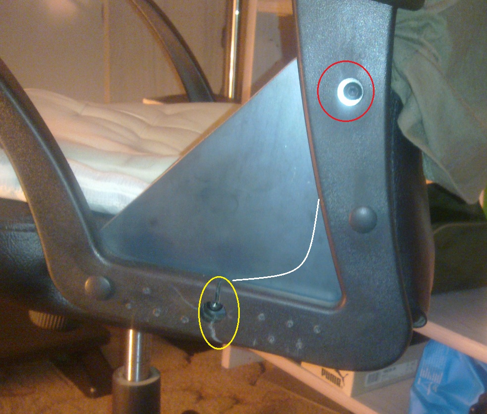

profi Δημοσ. 12 Μαρτίου 2012 Δημοσ. 12 Μαρτίου 2012 Μία μόντα που δεν είναι για υπολογιστή,αλλά για κάτι πού όλοι μας έχουμε κ χρησιμοποιούμε μαζί μ'αυτον λόγο διαβασμάτων χρειαζόμουνα την καρέκλα γρήγορα οπότε φωτογραφίες από την διαδικασία δεν υπάρχουν! το πρόβλημα ξεκίνησε με μια ρωγμή που φαίνεται στον κίτρινο κύκλο,έβλεπα σίδερο μέσα όπως στον κόκκινο κύκλο που νόμιζα πως ήταν εσωτερική ενίσχυση,αλλά τελικά ήταν απλά μία ροδέλα κ βρέθηκα στο πάτωμα! πήρα λοιπόν ένα φύλλο λαμαρίνα 3mm,αρκετό κ για τα 2 μπράτσα...έβαλα το άλλο χερούλι που δεν είχε σπάσει πάνω σε ένα Α4,ζωγράφισα το περίγραμμα κ σημάδεψα τις 4 τρύπες στο κέντρο τους. μέτρησα το άνοιγμα που πρέπει να έχουν (όχι το άνοιγμα της βίδας,αλλά την εξωτερική διάμετρο του "παξιμαδιού" που μπαίνει μέσα η βίδα,όσοι έχουν συναρμολογίσει καρέκλα καταλαβαίνουν) κ έκοψα πατρόν,σημάδεψα το περίγραμμα με μαρκαδόρο ΚΑΙ ΤΙΣ ΤΡΥΠΕΣ με πόντα στο ένα χερούλι μόνο. έγινε το κόψιμο (πρόχειρα κ βιαστικά όπως βλέπετε,στο μέλλον θα κοπεί στην άσπρη γραμμή κ θα βαφτεί) κ ήρθε η ώρα για το τρύπημα...εδώ πολύ σημαντικό είναι να τρυπηθούν κ τα 2 κομμάτια για τα 2 χερούλια μαζί,γι'αυτό σημάδεψα μόνο το ένα,κ χωρίς να κουνηθούν καθόλου μεταξύ τους,αυτό γίνεται ή με πένσες που όταν σφίξουν ασφαλίζουν κ δεν θυμάμαι πως τις λένε,ή με βίδωμα των κοματιών μεταξύ τους σε 2 άσχετα σημεία! ετσι θα παραμείνει ίσια η πλάτη κ μετά την μόντα! αυτά,κόστος 5 νομίζω το σίδερο κ 2 ο δίσκος κοπής για τον τροχό! στην περίπτωσή μου οι 2 τρύπες ήταν 14mm κ τέτοιο τρυπάνι δεν μπαίνει στα νορμάλ δράπανα που έχουμε σπίτι μας,όσοι συναντήσετε τέτοιο πρόβλημα μην αγοράσετε έξτρα τσόκ,να πάτε σε έναν σιδερά!
caution Δημοσ. 12 Μαρτίου 2012 Μέλος Δημοσ. 12 Μαρτίου 2012 αλλά τελικά ήταν απλά μία ροδέλα κ βρέθηκα στο πάτωμα! :-D Καλά την ενίσχυσες πάντως
profi Δημοσ. 12 Μαρτίου 2012 Δημοσ. 12 Μαρτίου 2012 κ εγώ γέλαγα σαν ηλίθιος :) δεν το πίστευα όταν είδα σκέτο πλαστικό...που να ήμουν κ βαρύς δηλαδή! τώρα δεν πάει πουθενά!
