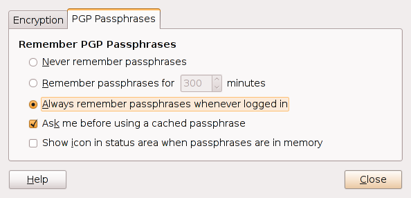

markelos Δημοσ. 1 Απριλίου 2010 Δημοσ. 1 Απριλίου 2010 Το path είναι preferences-->encryption and keyrings. Μάλλον πρέπει να βάλεις την τελεία όπως εδώ.

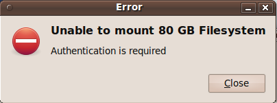

pagratios Δημοσ. 8 Απριλίου 2010 Δημοσ. 8 Απριλίου 2010 Έκανα εγκατάσταση σε έναν φίλο τα ubuntu και τώρα δεν μπορεί να μπει στους σκληρούς και πετάει το μήνυμα της φωτογραφίας. Τι πρέπει να κάνω?
