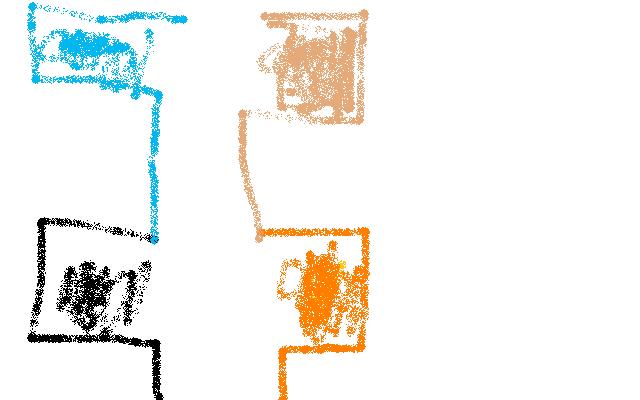

pournaras Δημοσ. 25 Οκτωβρίου 2009 Δημοσ. 25 Οκτωβρίου 2009 rallou24 σου ειναι ευκολο να κανεις ενα γρηγορο σχεδιακι, στο περιπου, ππου ειναι οι ταξεις, που το γραφειο, ειναι στον ιδιο οροφο; και που τα 6 pc; Αν εχουμε καλυτερη αποψη στο χωρο, θα μπορεσουμε να σου δωσουμε καλυτερες λυσεις και πιο συγκεκριμενες. Οσο για την ακτινοβολια (ειναι της μοδας φαινεται αυτες τις μερες, σε ολα τα θεματα μπαινει κι απο λιγο), δεν θα το σχολιασω καθολου, οι αποπανω τα ειπαν μια χαρα.

rallou24 Δημοσ. 25 Οκτωβρίου 2009 Μέλος Δημοσ. 25 Οκτωβρίου 2009 δεν ειμαι και πολυ καλη στη ζωγραφικη στον υπολογιστη. λοιπόν, η πορτοκαλί αίθουσα είναι το γραφειο ακριβως απεναντι περιπου 3μ ειναι η πρωτη αιθουσα (μαύρο χρώμα), η επόμενη αίθουσα είναι η μπλε περίπου 12μ. από το γραφειο (πορτοκαλι). η καφε αιθουσα δεν εχει Pc Οπότε δε μας νοιαζει. σας ευχαριστω πάρα πολύ.

Tenshi Δημοσ. 25 Οκτωβρίου 2009 Δημοσ. 25 Οκτωβρίου 2009 Εκτιμώ οτι το Linksys απο μόνο του θα μπορούσε να καλύψει όλες τις αίθουσες,δέν γνωρίζω βέβαια πόσο μπετό έχει πέσει στους τοίχους και κατα συνέπεια πόσο θα επηρεαστεί το σήμα. Φαντάζομαι οτι με ένα φτηνό repeater στην χειρότερη περίπτωση θα μπορέσεις να δώσεις σήμα και στην πιο απομακρυσμένη αίθουσα.
giorgoslouk Δημοσ. 25 Οκτωβρίου 2009 Δημοσ. 25 Οκτωβρίου 2009 Εκτιμώ οτι το Linksys απο μόνο του θα μπορούσε να καλύψει όλες τις αίθουσες,δέν γνωρίζω βέβαια πόσο μπετό έχει πέσει στους τοίχους και κατα συνέπεια πόσο θα επηρεαστεί το σήμα.Φαντάζομαι οτι με ένα φτηνό repeater στην χειρότερη περίπτωση θα μπορέσεις να δώσεις σήμα και στην πιο απομακρυσμένη αίθουσα. Συμφωνώ απόλυτα.Αν το Linksys τοποθετηθεί ψηλά (πάνω σε κάποιο ράφι,ντουλάπα ή βιβλιοθήκη-όλο και κάτι θα υπάρχει στο γραφείο) μάλλον θα καλύψει και τη Β' αίθουσα.Αν όχι τότε το λόγο έχει κατι σαν αυτό ρυθμισμένο ως Repeater. Υπάρχει βέβαια και η λύση της μεταφοράς της τάξης στην μη χρησιμοποιούμενη αίθουσα καθώς είναι δίπλα στο γραφείο προς αποφυγήν αγοράς έξτρα μηχανήματος (Repeater) αν αυτό κριθεί ως αναγκαίο. Υπενθυμίζω πως θα πρέπει να αγοραστούν καλές ασύρματες κάρτες δικτύου.
