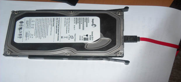

nikos66 Δημοσ. 24 Οκτωβρίου 2009 Δημοσ. 24 Οκτωβρίου 2009 Μόλις πήρα καινούριο υπολογιστή, στον οποίο θέλω να μεταφέρω ένα δίσκο από το παλιό μου πισί με όλα μου τα δεδομένα. Δεν έχω ξαναεγκαταστήσει σκληρό (μόνο μνήμες και dvdrw είναι η φτωχή μου εμπειρία), αλλά θεώρησα ότι θα είναι κάτι εύκολο. Ομως κόλλησα... Κι ακόμη δεν έφτασα στις συνδέσεις και στα καλώδια... Πού κόλλησα; Στο ότι δεν μου μπαίνει με τίποτα στη θέση του. Ο δίκσος είναι Seagate Barracuda 7200.10 και στα δύο πλαϊνά του έχει δύο «αυτάκια». Αυτά, από ό,τι είδα στο προηγούμενο κουτί (κουτί TurboX) κούμπωναν μέσα στη θέση. Στο καινούριο κουτί όμως, Lancool K56, η θέση είναι λίγο πιο στενή και ο δίσκος με τα αυτάκια δεν μπαίνει. Οπως βλέπω, ο δίσκος που έχει ήδη πάνω το νέο μηχάνημα, δεν έχει αυτάκια και απλά στερεώνεται με μια βιδούλα. Τι πρέπει να κάνω; Μήπως τα αυτάκια είναι πρόσθετα και πρέπει να τα σπάσω; (λέω σπάσω και όχι αφαιρέσω γιατί δεν τα βλέπω να αφαιρούνται εύκολα)
phanispal Δημοσ. 24 Οκτωβρίου 2009 Δημοσ. 24 Οκτωβρίου 2009 Μπορείς να ανεβάσεις μια φωτό να δούμε αυτά τα αυτάκια;
nikos66 Δημοσ. 24 Οκτωβρίου 2009 Μέλος Δημοσ. 24 Οκτωβρίου 2009 οκ, δώσε μου λίγο χρόνο μόνο γιατί δεν είμαι και ο πιο εξοικειωμένος...
notorious20 Δημοσ. 24 Οκτωβρίου 2009 Δημοσ. 24 Οκτωβρίου 2009 μηπως αυτα τα αυτακια ειναι βιδωτα? απο το προηγουμενο κουτι?.. οτι και να γινει και μεχρι να ανεβασεις φωτογραφιες μην "σπασεις" τιποτα! στο hardware οτι δεν βγαινει ευκολα παει να πει οτι κατι εξυπηρετεί
nikos66 Δημοσ. 24 Οκτωβρίου 2009 Μέλος Δημοσ. 24 Οκτωβρίου 2009 Βγάζετε άκρη; Πήγα να τη βάλω πιο μεγάλη, αλλά δεν μου τη δεχόταν.
phanispal Δημοσ. 24 Οκτωβρίου 2009 Δημοσ. 24 Οκτωβρίου 2009 Βγαίνουν αυτά, απλά τράβα τα. ώστε να αποκαλυφθούν οι τρύπες για τις βίδες.
nikos66 Δημοσ. 24 Οκτωβρίου 2009 Μέλος Δημοσ. 24 Οκτωβρίου 2009 Βγαίνουν αυτά, απλά τράβα τα. ώστε να αποκαλυφθούν οι τρύπες για τις βίδες. Ωραία. Οντως, ήταν πολύ απλό, αλλά το φοβόμουν να βάλω δύναμη... Ευχαριστώ πολύ. Αν μπορείς όμως, έχω όμως άλλο ένα βασικό θεματάκι. Η συνδεσμολογία είναι διαφορετική από ό,τι στο προηγούμενο κουτί και τα έχασα. O σκληρός που έχει ήδη πάνω συνδέεται με ένα καλώδιο-χταπόδι το οποίο έχει διάφορα βύσματα, με ένα κωδικό: Το p7 συνδέεται πάνω στο σκληρό, τα υπόλοιπα μένουν ελεύθερα και το p10 συνδέεται πάνω στο dvdrw. Εχω δεύτερο ίδιο καλώδιο, αλλά πού θα συνδέσω το τέλος του; Το τροφοδοτικό είναι το CoolerMaster Real Power 520. Μάλλον έχω και θέμα με τις βίδες (εύκολο είπα ότι ήταν;.....), αλλά σιγά σιγά...

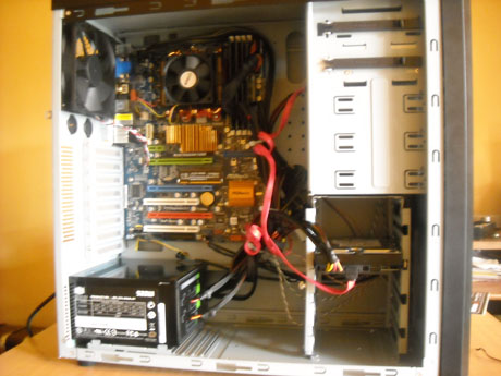

nikos66 Δημοσ. 24 Οκτωβρίου 2009 Μέλος Δημοσ. 24 Οκτωβρίου 2009 Οπως βλέπεις, έχουν μαζέψει τα καλώδια οι τεχνικοί του πλαισίου. Και δεν μπορώ να καταλάβω πού θα συνδεθεί η άλλη άκρη αυτού του καλώδιου-χταποδιού, που λογικά είναι αυτό της τροφοδοσίας. Βλέποντας τον ήδη εγκατεστημένο σκληρό, βλέπω ότι το βύσμα p7 είναι πάνω στο σκληρό, τα υπόλοιπα βύσματα (p6,p8,p9) είναι κάπου χαμένα μέσα στο σωρό και δεν μπορώ να τα δω και το p10 καταλήγει στο drive.
washcloud Δημοσ. 24 Οκτωβρίου 2009 Δημοσ. 24 Οκτωβρίου 2009 Δε χρειάζεσαι συγκεκριμένα βύσματα. Αρκεί ένα ίδιο με αυτό που πάει στον βασικό σκληρό. Γιατην ακρίβεια, η τροφοδοσία ενός SATA δίσκου πάει στ' αριστερά με το κόκκινο. Παίζει και να μην κατάλαβα πάντως το πρόβλημά σου.
phanispal Δημοσ. 24 Οκτωβρίου 2009 Δημοσ. 24 Οκτωβρίου 2009 Τώρα μας φώτισες.. :Ρ Τα P6/P8/P9 είναι τροφοδοσίας sata; Κάνε την καλή να τα βρεις.
washcloud Δημοσ. 24 Οκτωβρίου 2009 Δημοσ. 24 Οκτωβρίου 2009 Αν το πρόβλημα είναι ότι δεν "βλέπεις" τα βύσματα, κόψε το tire-up (πλαστικό "δεσιματάκι"), ξέμπλεξε ένα βύσμα, και τα υπόλοιπα ξαναπιάστα πχ με απλό σελοτέηπ. * για να λινκάρεις pics μεγαλύτερης ανάλυσης, ανέβαζέ τες πχ στο http://imageshack.us , αντιγραφή του λινκ που θα σου δώσει, και μετά κλικ στο "κουμπάκι" που βλέπεις εδώ (λίγο πιο πάνω από εκεί που γράφεις), και επικόλληση του λινκ που έδωσε το imageshack
