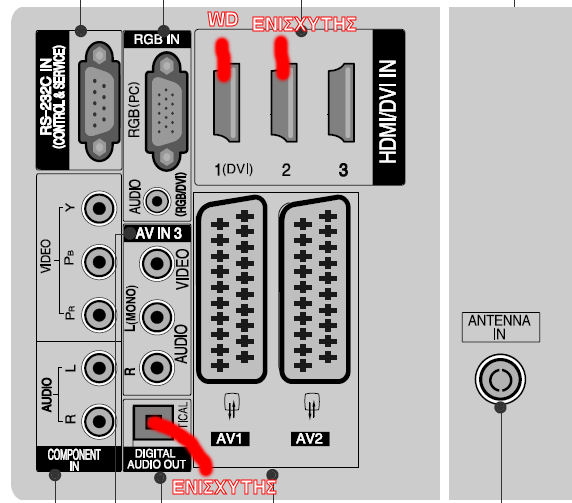

Teacher Δημοσ. 10 Ιανουαρίου 2010 Δημοσ. 10 Ιανουαρίου 2010 Και κάτι ψιλοάσχετο: Για να έχω ήχο 5.1 από την τηλεόραση, συνδέω οπτική ίνα από TV προς τον ενισχυτή. Επειδή όμως TV, WD και ενισχυτής έχουν μόνο μία υποδοχή οπτικής, πρέπει να βγάζω το καλώδιο από το WD και να το βάζω στην TV. Υπάρχει τρόπος να το αποφύγω αυτό; Με σταυρό, ανταπτοράκι ή δεν ξέρω τι;
JUST-GAMER Δημοσ. 10 Ιανουαρίου 2010 Δημοσ. 10 Ιανουαρίου 2010 Όχι καμία απολύτως σχέση αυτό που λες με αυτό που θελεις να κάνεις(Δεν μπορείς να έχεις 5.1 ήχο από μια στερεοφωνική τηλεόραση) εκτός αν απλά εννοείς να κάνεις τον ήχο 5.1 που έχουν σχεδόν όλα τα mkv αρχεία σε στερεοφωνικό(Downmix δηλαδή) για να παιζει κανονικά στην οποιαδηποτε στερεοφωνική τηλεόραση. 1. Για να έχεις ηχο 7.1(Dts-hd & truehd) πρέπει να συνδέσεις είτε το hdmi από το wd tv live στον ενισχυτη και μετά από τον ενισχυτή στην τηλεόραση πάντα με hdmi και 2. Για να έχεις ήχο 5.1(Dts - ac3) πρέπει να συνδέσεις την οπτική ίνα κατευθείαν με τον ενισχυτή και να βάλεις στις ρυθμίσεις του wd tv live σαν audio output -> digital και εννοείτε ότι πρέπει ο ενισχυτής που θα το συνδέσεις να μπορεί να αποκωδικοποιεί ήχους όπως dts & ac3 έτσι.

Teacher Δημοσ. 10 Ιανουαρίου 2010 Δημοσ. 10 Ιανουαρίου 2010 Όχι καμία απολύτως σχέση αυτό που λες με αυτό που θελεις να κάνεις(Δεν μπορείς να έχεις 5.1 ήχο από μια στερεοφωνική τηλεόραση) εκτός αν απλά εννοείς να κάνεις τον ήχο 5.1 που έχουν σχεδόν όλα τα mkv αρχεία σε στερεοφωνικό(Downmix δηλαδή) για να παιζει κανονικά στην οποιαδηποτε στερεοφωνική τηλεόραση. 1. Για να έχεις ηχο 7.1(Dts-hd & truehd) πρέπει να συνδέσεις είτε το hdmi από το wd tv live στον ενισχυτη και μετά από τον ενισχυτή στην τηλεόραση πάντα με hdmi και 2. Για να έχεις ήχο 5.1(Dts - ac3) πρέπει να συνδέσεις την οπτική ίνα κατευθείαν με τον ενισχυτή και να βάλεις στις ρυθμίσεις του wd tv live σαν audio output -> digital και εννοείτε ότι πρέπει ο ενισχυτής που θα το συνδέσεις να μπορεί να αποκωδικοποιεί ήχους όπως dts & ac3 έτσι. Ευχαριστώ για τις διευκρινίσεις που δίνεις και μαθαίνω μερικά πράγματα. Να εξηγήσω τι θέλω ακριβώς: Όταν συνδέσω τον ενισχυτή μέσω οπτικής ίνας με την TV, ο ήχος ακούγεται από τα ηχεία 5.1 (δεν λέω ότι μετατρέπεται ο ήχος σε 5.1, απλώς ότι ακούγεται από τα ηχεία). Αυτό με καλύπτει. Υπάρχει όμως μόνο μια οπτική είσοδος σε κάθε συσκευή (ΤV, WD και ενισχυτή) και μόνο μία hdmi στον ενισχυτή και στο WD( η τηλεόραση έχει3 hdmi). Πώς μπορώ να έχω λοιπόν έξοδο από τα ηχεία του home cinema (ανεξάρτητα αν είναι 5.1 ή όχι) και από το WD και από TV ταυτόχρονα;
JUST-GAMER Δημοσ. 10 Ιανουαρίου 2010 Δημοσ. 10 Ιανουαρίου 2010 Πολύ απλό κάνεις την 2 λυση που σου είπα δηλαδή συνδέεις με οπτική ίνα το wd tv live με τον ενισχυτή σου και με hdmi το wd tv live με την τηλεόραση σου και επιλεγείς από το μενού του wd tv live σαν audio output -> digital. Και είσαι καλυμμένος θα βλέπεις εικόνα από την τηλεόραση και ήχο από τον ενισχυτή σου. Αυτό δεν θες? Ποιο απλά: 1. Για εικόνα: wdtvlive - hdmi - τηλεόραση 2. Για ήχο: Wdtvlive - οπτική ίνα - ενισχυτής
Super Moderators Thresh Δημοσ. 10 Ιανουαρίου 2010 Super Moderators Δημοσ. 10 Ιανουαρίου 2010 αυτό που του είπαμε χθες δλδ
pigeon Δημοσ. 10 Ιανουαρίου 2010 Δημοσ. 10 Ιανουαρίου 2010 Μαλλον θέλει επιπλεον τον ηχο της TV στον ενισχυτη. Με rca-2-rca απο το audio out της TV στο audio in σε μια εισοδο του ενισχυτη πχ. video2 ή aux. Ετσι εχει στον ενισχυτη επιλογή Video1: Ηχος Wdlive μέσω οπτικής, επιλογή Video2: ηχος TV μέσω RCA (τα video1-2 ειναι ενδεικτικά).
Teacher Δημοσ. 10 Ιανουαρίου 2010 Δημοσ. 10 Ιανουαρίου 2010 Μαλλον θέλει επιπλεον τον ηχο της TV στον ενισχυτη. Με rca-2-rca απο το audio out της TV στο audio in σε μια εισοδο του ενισχυτη πχ. video2 ή aux. Ετσι εχει στον ενισχυτη επιλογή Video1: Ηχος Wdlive μέσω οπτικής, επιλογή Video2: ηχος TV μέσω RCA (τα video1-2 ειναι ενδεικτικά). Μπράβο. Κατάλαβες τι θέλω ακριβώς. Συνδέω RCA την TV με τον ενισχυτή, πατάω AUX, αλλά δεν μεταφέρεται ο ήχος στα ηχεία. Όταν συνδέσω οπτική με ενισχυτή, ακούγονται.
Super Moderators Thresh Δημοσ. 10 Ιανουαρίου 2010 Super Moderators Δημοσ. 10 Ιανουαρίου 2010 ναι αλλά θα πρέπει να ξεσυνδέεις την οπτική από την TV όταν θες να παίζεις το WD TV Live εκτός αν κάνει pass through από hdmi στην Optical Out η τηλεόραση...
