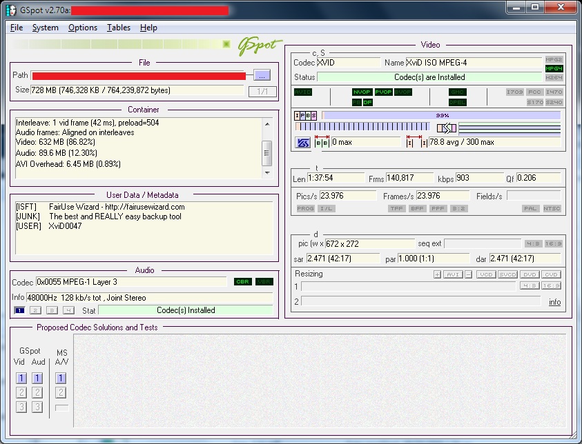

StavrosD Δημοσ. 24 Δεκεμβρίου 2009 Δημοσ. 24 Δεκεμβρίου 2009 Σας έχει τύχει να μην ανοίγουν κάποια AVI αρχεία με το WD TV Live; Πήρα στον αδερφό μου ένα USB Stick Kingston 16GB, το φόρμαρα σε NTFS (4K), και πέρασε σε αυτό κάποια αρχεία AVI. Δυστυχώς δεν παίζει κανένα. Έτρεξα το gspot για τις λεπτομέρειες του αρχείου, έχω συνημμένο screenshot. Τι μπορεί να φταίει;
