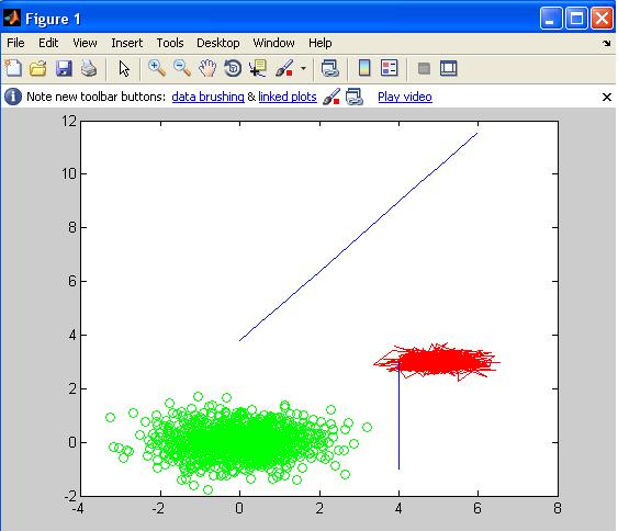

kostasKJ7 Δημοσ. 21 Οκτωβρίου 2009 Δημοσ. 21 Οκτωβρίου 2009 Χαίρεται αγαπητοί φίλοι, Έχω μία άσκηση στην οποία έχω δύο πληθυσμούς και έφτιαξα τον παρακάτω κώδικα. x1=0.1*randn(1000,1)+5; x11=0.5*randn(1000,1)+1; x2=randn(1000,1); x22=0.5*randn(1000,1); plot(x1,x11,'r');hold on; plot(x2,x22,'go') Για να φτιάξω μία γραμμή στην οποία θα χωρίζω τους δύο πληθυσμούς θα είναι λογικά της μορφής y=ax+b?Θα βάλω την εντολή getline;Πως θα γίνει αυτό; Για παράδειγμα πήγα με τον απλό τρόπο φτιάχνοντας x=[0:0.5:6]; y=1.3*x+3.78; plot (x,y) και με ένα hold on το έβαλα στον παραπάνω κώδικα. Εγώ όμως θέλω να χωρίσω τους δύο πληθυσμούς πέρα για πέρα. Τι εντολή πρέπει να προσθέσω;

Dr.Fuzzy Δημοσ. 21 Οκτωβρίου 2009 Δημοσ. 21 Οκτωβρίου 2009 Για να χωρίζονται οι δύο πληθυσμοί σου αυτόματα για δοκίμασε να προσθέσεις αυτό στο τέλος του .m file σου και πες μου αν σου κάνει. > line([ceil(max(x2)) ceil(max(x2))],[floor((min(x22)+min(x11)/2)) ceil((max(x22)+max(x11))/2)])
Dr.Fuzzy Δημοσ. 22 Οκτωβρίου 2009 Δημοσ. 22 Οκτωβρίου 2009 Για δοκίμασε το ξανά και πες μου. > x1=0.1*randn(1000,1)+5; x11=0.5*randn(1000,1)+1; x2=randn(1000,1); x22=0.5*randn(1000,1); plot(x1,x11,'r');hold on; plot(x2,x22,'go') axisLimits = axis; line([max(x2)+0.5 max(x2)+0.5],[axisLimits(3) axisLimits(4)])

kostasKJ7 Δημοσ. 22 Οκτωβρίου 2009 Μέλος Δημοσ. 22 Οκτωβρίου 2009 Καλημέρα, Dr. Fuzzy, αυτό βγάζει μία κατακόρυφη, αν οι δύο πληθυσμοί έρθουν πιο κοντά όμως τότε δεν μπορεί να ισχυεί η κατακόρυφη αλλά η διαγώνιος. Πρέπει να είναι της μορφής y=a*x+b.
Dr.Fuzzy Δημοσ. 22 Οκτωβρίου 2009 Δημοσ. 22 Οκτωβρίου 2009 Καλημέρα,Dr. Fuzzy, αυτό βγάζει μία κατακόρυφη, αν οι δύο πληθυσμοί έρθουν πιο κοντά όμως τότε δεν μπορεί να ισχυεί η κατακόρυφη αλλά η διαγώνιος. Πρέπει να είναι της μορφής y=a*x+b. Κάνε help line να δεις πως δουλεύει. Την ευθεία την ορίζεις με x1,x2, y1,y2 και όχι με το gradient και το y-intercept (a και . Μπορείς πολύ εύκολα να τροποποιήσεις τον κώδικα που σου έδωσα και να συμπεριλάβεις διάφορες περιπτώσεις ευθείας ανάλογα με τα δεδομένα των πληθυσμών σου. Οριζόντια. κατακόρυφη, διαγώνια με διάφορες κλίσεις κλπ.
