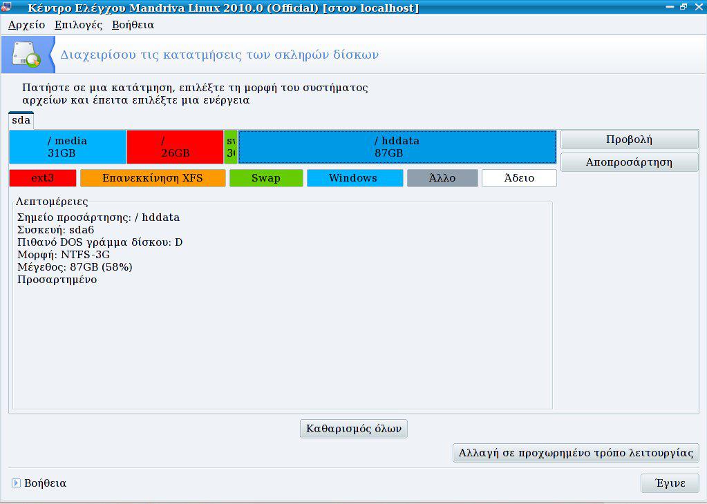

sdim Δημοσ. 28 Νοεμβρίου 2009 Δημοσ. 28 Νοεμβρίου 2009 Αποθετήρια ΟΚ. Τώρα,δύο ερωτήματα: 1) Στον SMPlayer,ποια είναι η καλύτερη ρύθμιση για video;Το είχε default στο xv,αλλά έκανε tearing,και το έβαλα στο gl.Φαίνεται εντάξει,αλλά υπάρχει κάποια καλύτερη ρύθμιση;Εχω μια NVidia 8500 GT. 2) Πώς ρυθμίζω τους άλλους σκληρούς να μπορώ να τους ανοίγω με απλό κλικ επάνω τους;Πριν άνοιγαν κανονικά,αλλά μάλλον κάτι έκανα και τώρα βγάζει το παρακάτω μήνυμα. Ευχαριστώ εκ των προτέρων.

sergyma Δημοσ. 28 Νοεμβρίου 2009 Μέλος Δημοσ. 28 Νοεμβρίου 2009 Αποθετήρια ΟΚ.Τώρα,δύο ερωτήματα: 1) Στον SMPlayer,ποια είναι η καλύτερη ρύθμιση για video;Το είχε default στο xv,αλλά έκανε tearing,και το έβαλα στο gl.Φαίνεται εντάξει,αλλά υπάρχει κάποια καλύτερη ρύθμιση;Εχω μια NVidia 8500 GT. έχω δοκιμάσει όλα τα front του mplayer SMPlayer- KMPlayer-KPlayer το καλύτερο (αν και βγάζει μήνυμα κρασαρίσματος στο κλείσιμο)είναι το KPlayer έχω ταινίες σε κομμάτια avi όταν πήγαινα να τα παίξω όλα μαζί τα SMPlayer- KMPlayer τα άνοιγαν όλα συγχρόνως το μόνο που τα παίζει σωστά είναι το KPlayer βάλε το vlc που τα παίζει όλα και το dragon πλέον δουλεύει καλά με κάρτα intel το καλύτερο αποτέλεσμα το έχω με xv X11/XVideo 2) Πώς ρυθμίζω τους άλλους σκληρούς να μπορώ να τους ανοίγω με απλό κλικ επάνω τους;Πριν άνοιγαν κανονικά,αλλά μάλλον κάτι έκανα και τώρα βγάζει το παρακάτω μήνυμα. Ευχαριστώ εκ των προτέρων. τους έχεις προσαρτήσει? δημιούργησε ένα σημείο προσάρτησης (φάκελλο)π.χ / hddata και προσάρτησε τους
sdim Δημοσ. 28 Νοεμβρίου 2009 Δημοσ. 28 Νοεμβρίου 2009 Φίλε sergyma,αυτή τη λεπτομέρεια δεν την ήξερα. Πράγματι,έφτιαξα φακέλους με τα ονόματα των άλλων λειτουργικών που έχω στους δίσκους,και είναι ΟΚ.Ενημερώθηκε και το fstab,και πιστεύω ότι τώρα θα προσαρτώνται αυτόματα με το boot... Ανεκτίμητη η βοήθειά σου... ---------- Το μήνυμα προστέθηκε στις 22:21 ---------- Κάτι άλλο: Πρέπει να κάνω το ίδιο με όλα τα usb sticks που έχω και με τους εξωτερικούς σκληρούς δίσκους; Δεν γίνεται όποιος εξωτερικός ή stick γίνεται plug-in,να προσαρτάται αυτόματα...;
