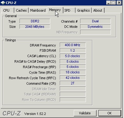

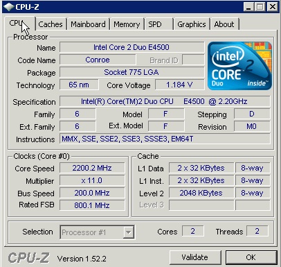

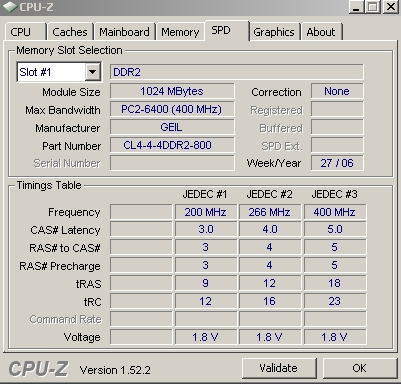

merez Δημοσ. 13 Οκτωβρίου 2009 Δημοσ. 13 Οκτωβρίου 2009 Για 1η φορά λέω να το σηκώσω λιγάκι. Με τις μνήμες τι κάνω? Αν ανεβάσω το FSB πχ στα 220, φαντάζομαι και οι μνήμες θα δουλεύουν πιο ψηλά, 440. Πρέπει να αλλάξω τα timings? Το ratio πρέπει να μείνει εκεί? Χάθηκα λίγο με το ai tweaker.
phanispal Δημοσ. 13 Οκτωβρίου 2009 Δημοσ. 13 Οκτωβρίου 2009 Για πάμε.. Λοιπόν αυτή τη στιγμή οι μνήμες σου τρέχουν ήδη στα 800MHz. Αν δε θες να σε κόψουν, πρέπει να αλλάξεις διαιρέτη, γιατί τώρα που είσαι με 1:2, όσο ανεβάζεις FSB, τόσο θα ανεβαίνουν και οι μνήμες. Ποια μητρική έχεις;
merez Δημοσ. 13 Οκτωβρίου 2009 Μέλος Δημοσ. 13 Οκτωβρίου 2009 Για πάμε.. Λοιπόν αυτή τη στιγμή οι μνήμες σου τρέχουν ήδη στα 800MHz. Αν δε θες να σε κόψουν, πρέπει να αλλάξεις διαιρέτη, γιατί τώρα που είσαι με 1:2, όσο ανεβάζεις FSB, τόσο θα ανεβαίνουν και οι μνήμες. Ποια μητρική έχεις; Την έχω στον τίτλο του θέματος: Asus P5QC! Όταν λες να με κόψουν, τι εννοείς?!
phanispal Δημοσ. 13 Οκτωβρίου 2009 Δημοσ. 13 Οκτωβρίου 2009 Ουπς! Εννοώ ότι αν ορίσεις το FSB στα 220MHz και μείνεις με αυτό το διαιρέτη, οι μνήμες σου θα τρέχουν στα 880MHz, και εξαρτάται από 'κείνες περισσότερο αν θα αντέξουν σε υψηλότερη συχνότητα. Δεν ανεβαίνουν όλες το ίδιο, άλλες πάνε στο θεό (πήγαιναν) κι άλλες δε μπορούν να παίξουν ούτε στα defaults.. Οπότε γι' αρχή αλλάζεις διαιρέτη ώστε να παίζεις 1:1 και να βρεις μέχρι πόσο μπορείς να πας το FSB, και μετά βλέπεις τι θα κάνεις με τις μνήμες.
merez Δημοσ. 13 Οκτωβρίου 2009 Μέλος Δημοσ. 13 Οκτωβρίου 2009 Ο διαιρέτης είναι αυτό?: CPU Ratio Setting [Auto] Allows you to adjust the ratio between CPU Core Clock and FSB Frequency. Use the <+> and <-> keys to adjust the value. Configuration options: [Auto] [06.0] [07.0] [08.0]
phanispal Δημοσ. 13 Οκτωβρίου 2009 Δημοσ. 13 Οκτωβρίου 2009 Όχι, αυτό είναι το multiplier (πολλαπλασιαστής). Γενικά η συχνότητα του επεξεργαστή υπολογίζεται απ' το γινόμενο FSB*multiplier, δηλαδή 200*11=2.2GHz. Για τις μνήμες θα πας στο DRAM Frequency.

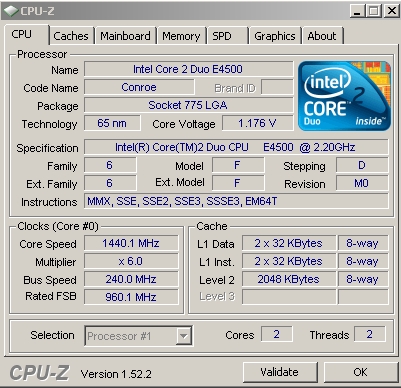

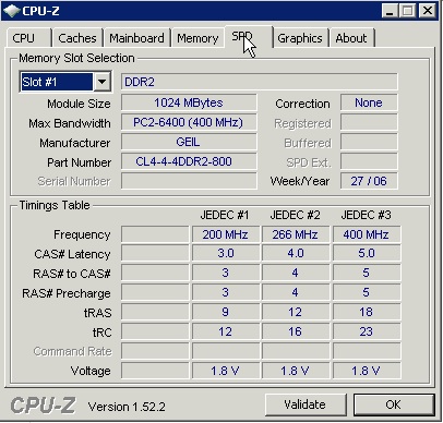

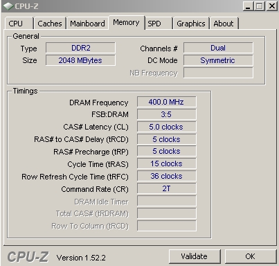

merez Δημοσ. 13 Οκτωβρίου 2009 Μέλος Δημοσ. 13 Οκτωβρίου 2009 Ε όχι μόνο 210, δώσε εκεί ένα 250 να το ευχαριστηθείς. :Ρ Χαχα, 230, να τ' αφήσω?! Οκ θα δώσω λίγο παραπάνω, επανέρχομαι later! Λοιπόν, χαζομάρες είπα πριν για το DRAM freq. Με FSB στα 240, η RAM πάει 501, 601, 627, 666, 752, 800, 1000Mhz. Τώρα είμαι με FSB 240 & RAM 800. To ratio πως στο καλο το φτιαχνω 1:1?
phanispal Δημοσ. 13 Οκτωβρίου 2009 Δημοσ. 13 Οκτωβρίου 2009 Έλα, δεν ήρθε notification mail :/ Για να παίζεις με 1:1, απλά ορίζεις το DRAM Frequency ίσο με το FSB Frequency. (απλά λόγω DDR, το DRAM Frequency θα είναι *2) Αυτη τη στιγμή είσαι στα 240*11=2.64GHz, από 2.2GHz. Η τάση βλέπω δεν έχει μεταβληθεί, άρα μάλλον την έχεις στο auto. Λοιπόν όρισε τα εξής γι' αρχή: CPU Ratio Setting -> 11 PCIE Frequency -> 100/101 Επίσης δες πόσο είναι το Normal Vcore.
