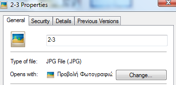

E-SURFER Δημοσ. 13 Οκτωβρίου 2009 Μέλος Δημοσ. 13 Οκτωβρίου 2009 Δεν σε συμφέρει να το κάνεις αυτό... και για τόσες φωτογραφίες δεν μας λές και το μέγεθος της κάθε μίας (αν και απο ότι κατάλαβα, έχεις σκανάρει τα φύλλα και τα έχεις σε TIFF, οπότε σκούρα τα πράγματα...δεν θα μπορέσει το Computer σου να σηκώσει το "βάρος") (προφανώς θα τα σκάναρες σε 200 ή 300 dpi or something...)Καλύτερα να έχεις την κάθε σελίδα σαν ένα αρχείο εικόνας όπως είναι τώρα. Άλλος τρόπος είναι να κάνεις OCR και να μετατρέψεις το κείμενο σε πραγματικό κείμενο και όπου έχει εικόνα να την τοποθετήσεις μέσα εσύ ξανά (το κάνουν και αυτόματα τα OCR προγράμματα βέβαια αυτό). 181MB alltogether. Περίπου 2mb η κάθε φωτογραφία ξεχωριστά. Δεν έχω σκανάρη τα φύλα. Τα έχω φωτογραφήση για την ακρίβεια και τα αρχεία είναι σε μορφή jpg (Μόνο αυτό το format υποστηρίζει η φωτογραφική μου). 180χ180 dpi για την ακρίβεια (επισυνάπτω και τα αντίστοιχα properties σε εικόνα). Όσον αφορά το OCR... Με αφήνη αδιάφορο... Too much hassle... Ευχαριστώ για τις απαντήσεις.

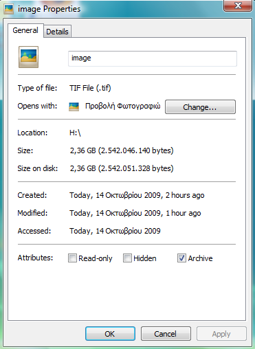

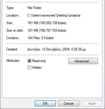

E-SURFER Δημοσ. 14 Οκτωβρίου 2009 Μέλος Δημοσ. 14 Οκτωβρίου 2009 Η σειρά προβολής καθορίζεται από τη σειρά με την οποία τις κάνεις add στο σχετικό παραθυράκι του IrfanView. A. Οποιοδήποτε πρόγραμμα για διαχείριση αρχείων: Ο File Explorer που παρέχουν τα Windows, Total Commander, Directory Opus κ.ά. Β. Το γραφικό περιβάλλον (ή αλλιώς: διεπαφή/interface) ενός software Γ. Όχι, δεν χρειάζεται Φίλε Parsifal, Μόλις τελείωσα την διαδικασία. Όλα πήγαν καλά πλην όμως έχω τα εξή προβλήματα: 1) Αρκετός χρόνος για να δημιουργηθεί το αρχείο (μισή ώρα λέω...) 2) Πολύ μεγάλο (Aπό τα 181mb να παώ στα 2 και Gb είναι κάπως υπερβολικό νομίζω...) 3) το αρχείο χώρεσε μόνο 87 από τις 103 φωτογραφίες και το έκανα μάλιστα δύο φορές (μήπως δεν τις έβαλα όλες μέσα αρχικά) αλλά το αποτέλεσμα είναι το ίδιο!!!! Επισυνάπτω δύο φωτογραφίες για να γίνω ακόμα ποιό κατατοπιστικός: 1) properties αρχείου tif output 2) Properties φακέλου με τις original photos Περιμένω νέα σου... Ευχαριστώ.
