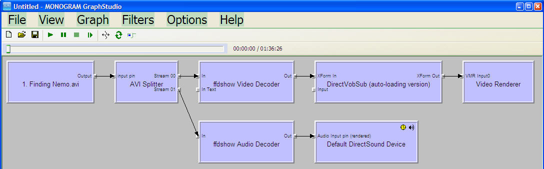

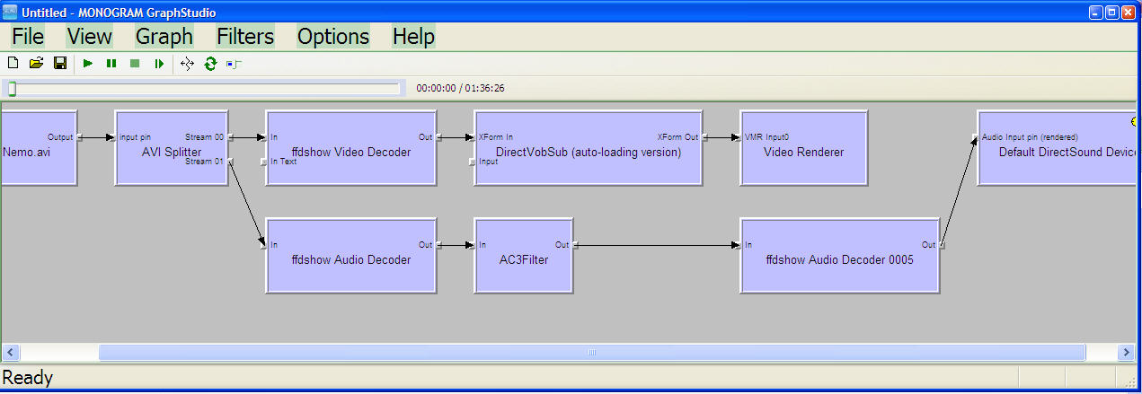

2. Εγκατέστησα και το graphstudio, και σου επισυνάπτω ένα screenshot αυτού του προγράμματος (πάντα μιλάμε για το ίδιο video). Δεν υπάρχει όμως πουθενά το κουτάκι που γράφει test.mkv

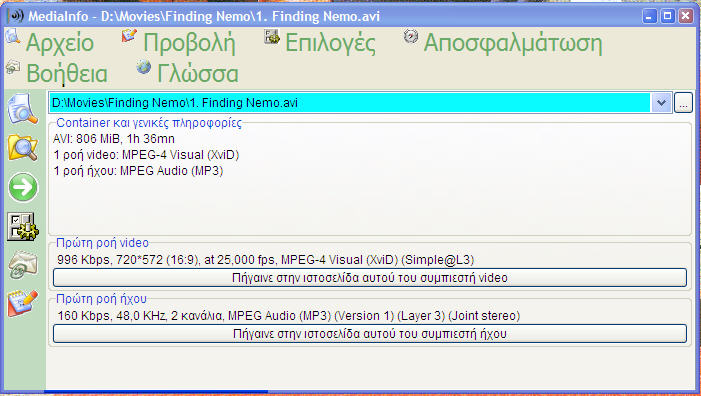

H αναφορά του MediaInfo σε μορφή ''text'', είναι ένα μεγάλο κείμενο.
Επειδή δεν καταλαβαίνω τί ενοείς όταν μου γράφεις ''και κάνεις copy-paste εδώ τις πληροφορίες μέσα σε
tags'', σου κάνω το απλό ''copy-paste'' που γνωρίζω :

Ωραία, από το γράφημα φαίνονται τα εξής:
1. Υπάρχουν όλοι οι DirectShow codecs που είναι απαραίτητοι για την αποκωδικοποίηση του video
2. Μπαίνει στη μέση και το DirectVobSub κατά την κωδικοποίηση. Για να μη συμβαίνει αυτό, άλλαξε το filename είτε του αρχείου video είτε του αντίστοιχου αρχείου υποτίτλων, ώστε αυτά τα δύο να μην έχουν κοινό το τμήμα του filename πριν την τριγράμματη κατάληξη (π.χ. για το παράδειγμά σου, κάνε το Nemo.avi -> Nemo-2.avi)
3. Φορτώνεται και το AC3Filter (παρ' ότι έχει κάνει ήδη την αποκωδικοποίηση το audio κομμάτι του ffdshow). Εκτός αν το έχεις εγκαταστήσει εσύ ρητά στο σύστημα επειδή γνωρίζεις ότι το χρειάζεσαι (π.χ. για να «παίξεις» με το SPDIF-out της κάρτας ήχου σου ή κάτι παρόμοιο): Η παρουσία του σε συνδυασμό με αυτήν του VobSub μου βάζουν ψύλλους στ' αυτιά ότι τελικά έχεις περάσει στο παρελθόν κάποιο codec pack και παρά την πρότερη επισήμανσή μου, δεν το έχεις αφαιρέσει ακόμη. Είναι έτσι; Ή κάνω λάθος και έχεις εγνωσμένα εγκαταστήσει τα VobSub και AC3Filter, αυτόνομα;
Κάνε τα παραπάνω και ξαναδοκίμασε στο Subtitle Workshop.

Σου επισυνάπτω τα στοιχεία που δίνει το MediaInfo, καθώς και το γράφημα του GraphSudio.

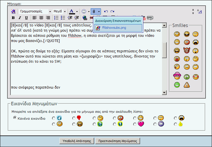

Σε ευχαριστώ πολύ για την υπόδειξη της δημιουργίας Spoiler. Θα με ενδιέφερε επίσης, να μάθω να παρεμβάλω εικόνες μέσα σε κείμενο.
Δεν ξέρω, αν μέσα στο site της Insomnia υπάρχουν τέτοιες χρήσιμες υποδείξεις (αν υπάρχουν πού βρίσκονται?)

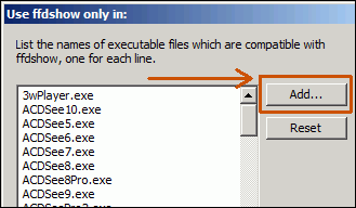

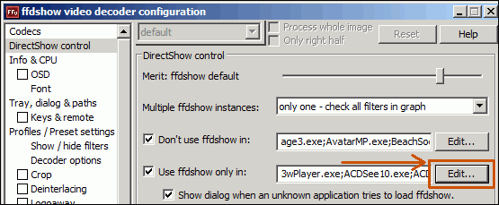

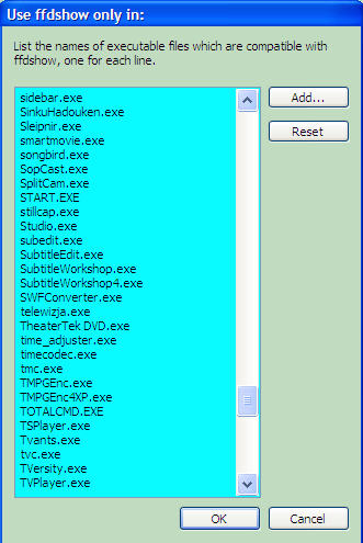

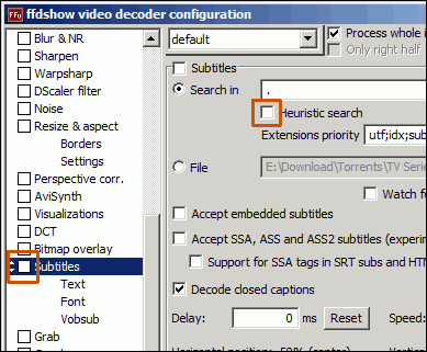

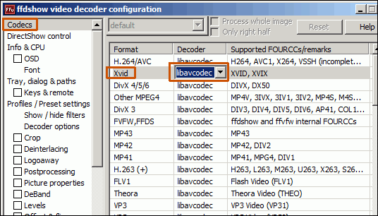

Δοκίμασε από την παρακάτω ρύθμιση του ffdshow-tryouts:
...να εντοπίσεις και να κάνεις Add το εκτελέσιμο του Subtitle Workshop (κανονικά, είναι το SubtitleWorkshop.exe στον κατάλογο που έχεις εγκαταστήσει το SW).
Και μιας που το έφερε η κουβέντα: Ελπίζω να χρησιμοποιείς την τελευταία stable έκδοση του SW (2.51) και όχι την beta 4.00!
Υπάρχουν διασκορπισμένες ως ερωτήματα που έχουν υποβληθεί κατά καιρούς στην ενότητα Insomnia Site - Forum. Θα δούμε μήπως μπορέσω να ανεβάσω σε εκείνη την ενότητα ένα FAQ thread που να απαντάει σε τέτοια συχνά ερωτήματα και να παραπέμπονται εκεί τα μέλη.
[ATTACH]21192[/ATTACH]
[ATTACH]21193[/ATTACH]
Σχετικά με τη ρύθμιση του ffdshow-tryouts: Το SubtitleWorkshop.exe, βρίσκεται στη λίστα των executable files (σου επισυνάπτω και screenshoot), και άρα δεν χρειάζεται να κάνω: Add.
Η επισύναψή μου, προστίθεται στο κάτω-κάτω μέρος της παράθεσής μου.

Σχετικά με το DirectVobSub : Επειδή είδα κι' εγώ το γράφημα, έχω κάνει ήδη αυτά που μου λες.
Παρατήρησα λοιπόν τα εξής :
1. Όταν απενεργοποιώ το DirectVobSub, το SW φορτώνει και παίζει το video (για το οποίο μέχρι τώρα αναφερόμαστε), φορτώνει και τους υπότιτλους, οι οποίοι όμως δεν εμφανίζονται κατά το παίξημο του video.
(Επίσης, και ο Windows Media Player παίζει το video).
2. Όταν ενεργοποιώ το DirectVobSub (Always load), το SW δεν φορτώνει το video (οι υπότιτλοι φορτώνουν, αλλά δεν παίζουν).
(Ο Windows Media Player δεν παίζει το video).
3. Με ενεργοποιημένο το DirectVobSub (Always load) : Δοκίμασα κάποια άλλα video (που είχα επεξεργασθεί παλιότερα), και διαπίστωσα πως το SW φορτώνει και παίζει και το video και τους υπότιτλους.
Απ' όλ' αυτά (κατά τη γνώμη μου) πρέπει να συμπεράνουμε, πως το πρόβλημα πρέπει να βρίσκεται σε κάποια ρύθμιση του ffdshow, η οποία σχετίζεται με τη μορφή του video που μας βασανίζει.
ΟΚ, πρώτα ας δούμε το εξής: Είμαστε σίγουροι ότι σε κάποιες περιπτώσεις δεν είναι το ffdshow αυτό που χώνεται στη μέση και «ζωγραφίζει» τους υποτίτλους, δίνοντας την εντύπωση ότι το κάνει το SW;
Φροντίζουμε να απενεργοποιήσουμε τη λειτουργικότητα των Subtitles από το ffdshow. Γιατί αν δεν το κάνουμε, ακόμη κι αν έχουμε παραλλάξει λίγο το filename των υποτίτλων ή του video, σε κάποιες περιπτώσεις η επιλογή "Heuristic search" που φαίνεται στο screenshot είναι ικανή να αναγνωρίσει και να φορτώσει τους υποτίτλους. Αν στο δικό σου setup είναι ενεργοποιημένη, απενεργοποίησέ την αλλά για να είμαστε σίγουροι, απενεργοποίησε εντελώς το subtitle rendering από το ffdshow ή έστω μετακίνησε (και όχι απλά αντέγραψε) το αρχείο υποτίτλων σε έναν εντελώς άσχετο υποκατάλογο του δίσκου.

Θα σε παρακαλούσα (με την ευκαιρία), να μου εξηγήσεις, πώς (η επισύναψή μου - που αναφέρεται σαν ''Επισυναπτόμενη Μικρογραφία'') θα τοποθετούνταν εδώ ακριβώς, και θα αναφέρονταν σαν ''Επισύναψη'' (όπως εσύ κάνεις με τις επισυνάψεις σου 21192 και 21193) και όχι σαν ''Επισυναπτόμενη Μικρογραφία''.
Όταν βρίσκεσαι στην Εξελιγμένη Επεξεργασία Μηνύματος και αμέσως μόλις έχεις κάνει upload το συνημμένο σου, κάνεις κλικ στο ίδιο κουμπάκι αλλά λίγο πιο δεξιά, στο κάτω βελάκι που έχει. Θα εμφανιστεί ένα drop-down με τα ονόματα όλων των συνημμένων του post:
Εσύ αρκεί να κάνεις κλικ σε αυτό που θέλεις, οπότε εισάγεται αυτόματα στην τρέχουσα θέση του κέρσορα κώδικας της μορφής [ATTACH]ένας_αριθμός[/ATTACH] που προκαλεί την εμφάνιση του συνημμένου σε εκείνη τη θέση του post, αντί στο τέλος του.
Στο ffdshow, οι υπότιτλοι ήταν ενεργοποιημένοι. Οπότε και τους απενεργοποίησα.

...... και σε κάθε περίπτωση, βγάλε το Auto-load από το DVobSub.
Απενεργοποίησα το Direct VobSub.
(Και υποθέτω, ότι αφού τελειώσω την επεξεργασία στο SW, μπορώ να ξαναφορτώσω το Direct VobSub, ώστε να ενσωματώσω τους υπότιτλους στο video, μέσω του WinAVI Video Converter).
Μετά από αυτές τις τρεις ενέργειες (και χωρίς να χρειασθεί να ''μεταφέρω'' τους υπότιτλους), το SW λειτούργησε κανονικά.
