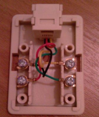

Η ροζέτα της φωτογραφίας είναι απολύτως τηλεφωνική...
Πρέπει να αγοράσεις μια εξωτερική πρίζα τηλέφωνου για να αντικαταστήσεις την ροζέτα αύτη
το κόστος είναι 1-2 € από αποθήκη ηλεκτρολογικού υλικού
• Θα ξεβιδώσεις τα δυο καλωδιάκια από την ροζέτα του τοίχου
• θα ανοίξεις την πριζούλα που μόλις αγόρασες
• θα βιδώσεις τα δυο καλωδιάκια το ένα μαζί με το πράσινο καλωδιάκι και το αλλο μαζί με το πράσινο καλωδιάκι
• κλείνεις την πρίζα και την κολλάς στον τοίχο με το αυτοκόλλητο διπλής που περιέχεται στη συσκευασία της
Φίλε athenaum αγόρασα την παρακάτω πρίζα. Το ένα το καλώδιο της παλιάς πρίζας το συνδέω στο πράσινο γράφεις και το άλλο σε ποιο? Παίζει ρόλο ποιο θα συνδέσω σε ποιο? Απλά να δοκιμάσω συνδυασμούς?
Αν η τηλεφωνική συσκευή που έχω για τεστ δε δίνει καθόλου σήμα, αυτό δε σημαίνει ότι τα καλώδια δε καταλήγουν στον κατανεμητή έτσι? Απλά θα είναι ανενεργή η γραμμή λογικά ε?
Thanks..
αν θυμαμαι καλα στα 2 μεσαια παει, το συνδυασμό (+/-) θα τον βρείς όταν σε συνδέσουν (τουλαχιστον εγω αυτό κανω οταν κανω εγκαταστασεις σε φιλους κλπ.).
