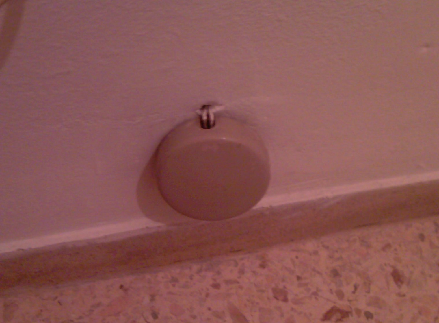

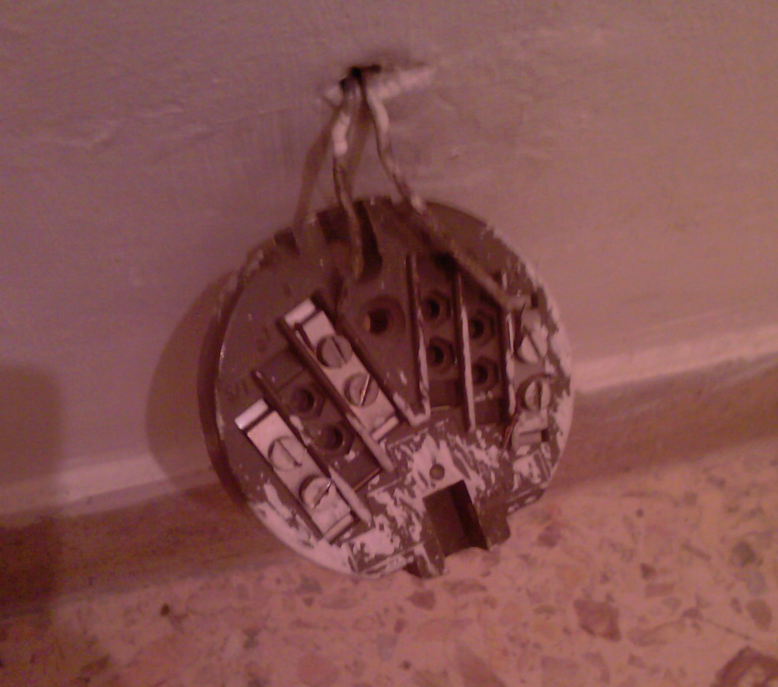

ribo7 Δημοσ. 6 Οκτωβρίου 2009 Δημοσ. 6 Οκτωβρίου 2009 Θα ήθελα τη βοήθειά σας. Στο σπίτι που μένω ο ιδιοκτήτης μου είπε ότι δεν είχε ποτέ τηλέφωνο. Ωστόσο ανακάλυψα ένα στρόγγυλο κουτί με 2 καλώδια (μπλε και κόκκινο φαίνονται) που είναι όμως παλιά. (βλ. φώτο). Είναι άραγε πρίζα τηλεφώνου? Πρέπει να φέρω ΟΤΕτζή να ελέγξει αν έχω τηλεφωνική γραμμή? Θέλω να βάλω internet και πρέπει πρώτα να έλεγξω τη γραμμή μου. Αν όμως αυτό το κουτί, δεν είναι τηλεφώνου, ο ΟΤΕτζής μπορεί να βρει που φτάνει η γραμμή από την πολυκατοικία στο διαμερισμά μου ώστε να ξέρω που να σκάψω ή πρέπει να φέρω και ηλεκτρολόγο? Ευχαριστώ εκ των προτέρων!
esertas Δημοσ. 6 Οκτωβρίου 2009 Δημοσ. 6 Οκτωβρίου 2009 Είναι πρίζα τηλ. Θα φέρεις ηλεκτρολόγο να δει που πάει κάτω στον διανεμητή.
Peavy Δημοσ. 6 Οκτωβρίου 2009 Δημοσ. 6 Οκτωβρίου 2009 Καλώδια για τηλέφωνο έχει μέσα αυτό το στρόγγυλο μπορείς είτε να βάλεις ΟΤΕ είτε κάποιο άλλον πάροχο αλλά σε άλλο πάροχο εκτός ΟΤΕ εφόσον δεν έχει κάποιο τηλέφωνο θα πρέπει να ζητήσεις ανενεργό βρόχο με καινουργιο νούμερο (είναι λίγο πιο ακριβό στην ενεργοποίηση).

athenaum Δημοσ. 7 Οκτωβρίου 2009 Δημοσ. 7 Οκτωβρίου 2009 Η ροζέτα της φωτογραφίας είναι απολύτως τηλεφωνική... Πρέπει να αγοράσεις μια εξωτερική πρίζα τηλέφωνου για να αντικαταστήσεις την ροζέτα αύτη το κόστος είναι 1-2 € από αποθήκη ηλεκτρολογικού υλικού • Θα ξεβιδώσεις τα δυο καλωδιάκια από την ροζέτα του τοίχου • θα ανοίξεις την πριζούλα που μόλις αγόρασες • θα βιδώσεις τα δυο καλωδιάκια το ένα μαζί με το πράσινο καλωδιάκι και το αλλο μαζί με το πράσινο καλωδιάκι • κλείνεις την πρίζα και την κολλάς στον τοίχο με το αυτοκόλλητο διπλής που περιέχεται στη συσκευασία της Τοποθετώντας χρόνια κερματοτηλέφωνα payphones έχουμε μάθει να αναγνωρίζουμε τις τηλεφωνικές γραμμές όπου και να είναι κρυμμένες χωρίς τζιτζίκι τις περισσότερες φορές

athenaum Δημοσ. 8 Οκτωβρίου 2009 Δημοσ. 8 Οκτωβρίου 2009 Αφού αλλάξεις την πρίζα τοποθέτησε μια συσκευή να δεις μήπως υπάρχει τηλεφωνικό σήμα Αν υπάρχει τότε υπάρχει ενεργή γραμμή από τον προηγούμενο Αν δεν υπάρχει που είναι το πιθανότερο τότε επικοινωνούμε με τον πάροχο που μας ενδιαφέρει για να ενεργοποιήσει τη γραμμή Το τηλέφωνο του ΟΤΕ για το σκοπό αυτό είναι το 134 από γραμμή ΟΤΕ ή το 13888 από άλλο δίκτυο Χρειάζεται να έχεις μπροστά σου ταυτότητα -ΑΦΜ - Δ.Ο.Υ.- Ταυτότητα –Διεύθυνση –ΤΚ Ελάχιστο ποσό πρώτου λογαριασμού για απλή τηλεφωνική γραμμή= τέλος σύνδεσης +1 πάγιο προκαταβολή + το τυχόν πάγιο +τέλη όποιων ψηφίων ευκολιών πχ αναγνώριση συντήρηση κλπ Εκατό 100€ χωρίς τα τηλεφωνήματα στο νερό να υπολογίζεις Όλοι οι άλλοι πάροχοι είναι φθηνότεροι εννοείται Εμείς στο κερματοτηλέφωνο Payphone Χρησιμοποιούμε algonet προγραμμα Αθηνα 100 κυρίως και Vodafone σταθερά το πιο φθηνό Περισσότερα σε ΠΜ
