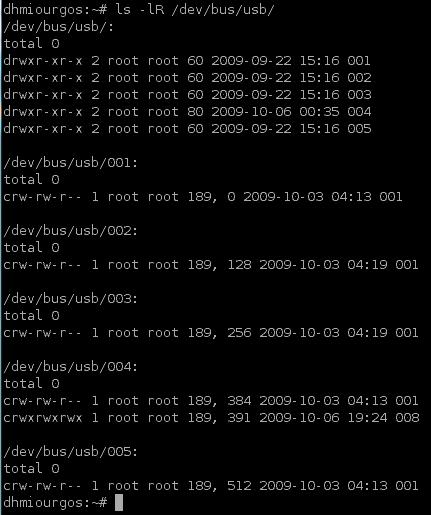

macabre_sunsets Δημοσ. 6 Οκτωβρίου 2009 Μέλος Δημοσ. 6 Οκτωβρίου 2009 Ανεβάζω screenshot. Αυτό είναι μετά το "chmod 777" για αυτό και τα permissions. Αμα δεν κάνω "chmod", τότε σε όλα είναι τα ίδια "crw-rw-r--".

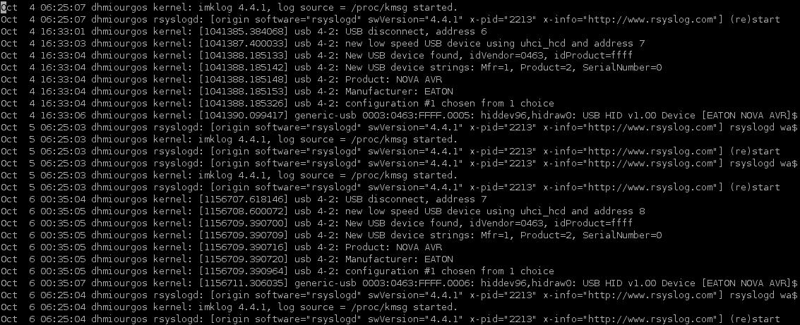

macabre_sunsets Δημοσ. 6 Οκτωβρίου 2009 Μέλος Δημοσ. 6 Οκτωβρίου 2009 Μπορείς να μου εξηγήσεις τον λόγο για τον οποίο μπορεί να κάνει disconnect? Το μηχάνημα είναι όλη την μέρα ανοιχτό και δεν κάνει restart ώστε να το δικαιολογούσα, ούτε πειράζει κάποιος το USB. Παραθέτω ένα screenshot από το "/var/log/messages". Αλλά πέρα από αυτό, γιατί παίζει όταν το κάνω "chmod 777"? Δεν θα έπρεπε το NUT και ο χρήστης nut (group nut) να έχουν access σε οποιοδήποτε USB? Γιατί άμα έχει access, τότε ακόμα και να κάνει disconnect όταν συνδεθεί πάλι θα παίζει μια χαρά. Αυτό είναι το κύριο πρόβλημά μου. Ποια είναι τα σωστά permissions ώστε να παίζει όπως πρέπει. (Συγγνώμη που παραθέτω screenshots αντί για copy/paste, αλλά μόνο μέσω vnc έχω πρόσβαση στο μηχάνημα και δεν δέχεται τα c/p)

NullScan Δημοσ. 6 Οκτωβρίου 2009 Δημοσ. 6 Οκτωβρίου 2009 Αρχικά, δώσε την εντολή groups για να δείς αν ο χρήστης σου ανήκει στο group "nut". Αν οχι, δώσε adduser <your_username> nut. Το γιατί γίνεται disconnect η συσκευή είναι καλό ερώτημα. Πολύ πιθανό να φταίει ο driver γιατί το USB end-point δεν μπορεί να στείλει μόνο του command για να αποσυνδεθεί η συσκευή. Αυτό όμως δεν μπορώ να σου το πώ με σιγουριά, πρέπει να γίνει debugging στο nut και ταυτόχρονα να παρακολουθείς την κίνηση που περνάει από τον host controller με το usbmon (kernel module είναι αυτό) ώστε να παρακολουθήσεις όλη την κίνηση που πηγαίνει στο UPS και να δείς σε ποιό σημείο δίνεται η εντολή για disconnect.
