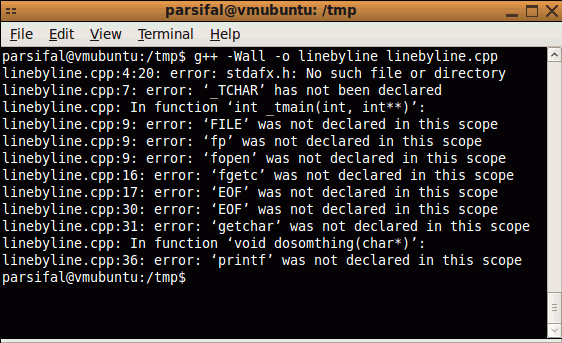

3c0r1z Δημοσ. 6 Οκτωβρίου 2009 Δημοσ. 6 Οκτωβρίου 2009 @Evgenios1 Η λύση που έχεις κάνει post την έχεις δοκιμάσει καθόλου; Είναι λάθος, δεν χρησιμοποιείς καθόλου C++ και ίσως σε linux να μην μεταγλωττίζεται καν. Εκτός και αν το _TCHAR το μπερδεύω με ένα macro win32api. Αν και δεν νομίζω να ακούσουμε τίποτα ξανά από τον vojvod... Φιλικά πάντα

3c0r1z Δημοσ. 7 Οκτωβρίου 2009 Δημοσ. 7 Οκτωβρίου 2009 @Evgenios1 Δεν σου την λέω έτσι απλά για χαβαλέ. Όταν δοκίμασα το πρόγραμμα σου, τερμάτισε με exception. Τώρα αν δεν σε ενδιαφέρει πάω πάσο. Δεν ξέρω που ξέχασες free, δεν βλέπω στον κώδικα να χρησιμοποιείς πουθενά malloc/realloc. Τέλος πιστεύω ότι αν προγραμματίζει κάποιος σε C++ και τον ενδιαφέρει το standard, μπορεί να δημιουργεί λογισμικό λιγότερο προβληματικό, ευκολότερα και γρηγορότερα.
parsifal Δημοσ. 7 Οκτωβρίου 2009 Δημοσ. 7 Οκτωβρίου 2009 ΥΓ1: Θεωρω "Λαθος" κωδικα αυτον που δε γινετε compile Κατά δήλωσή σου λοιπόν, ο κώδικάς σου είναι λάθος αφού δε γίνεται compile:
C6WGMN Δημοσ. 7 Οκτωβρίου 2009 Δημοσ. 7 Οκτωβρίου 2009 Να μου ελεγες για το free που ξεχασα οκ, αλλα για το entry point.... ΥΓ: Δε με ενδιαφερουν τα standard. ΥΓ1: Θεωρω "Λαθος" κωδικα αυτον που δε γινετε compile, το παραπανω μπορεις να το πεις αργο ή προβληματικο Αν δεν σε ενδιαφέρουν τα standard μήπως μπορείς να μας πεις σε πια γλώσσα προγραμματισμού γραφεις?
