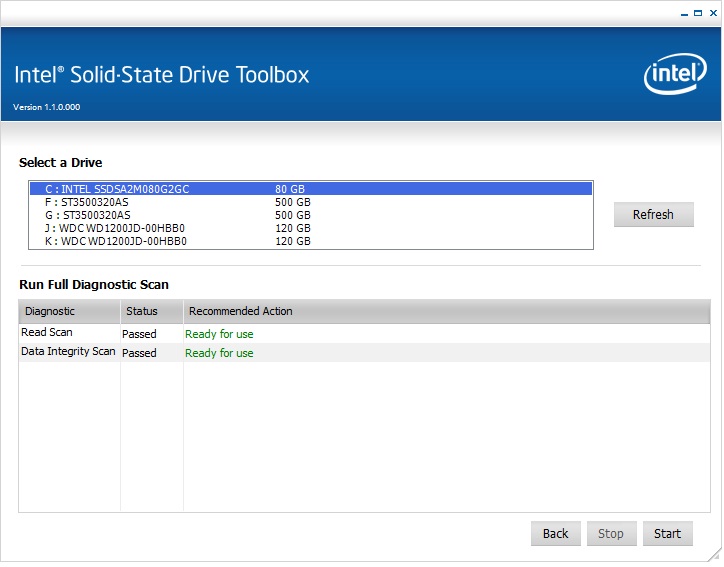

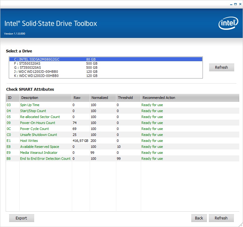

aldon Δημοσ. 28 Οκτωβρίου 2009 Δημοσ. 28 Οκτωβρίου 2009 τον αναβάθμισα και εγώ και δεν έχω κάποιο πρόβλημα... (Δεν τον είχα σε AHCI αλλά σε IDE) να ανησυχω; Y.Γ: τρέχω τώρα full diagnostic scan μέσω του Intel SSD Toolbox να δω τι θα βγάλει.
aldon Δημοσ. 28 Οκτωβρίου 2009 Δημοσ. 28 Οκτωβρίου 2009 δεν φαινεται ο δικός μου να έχει πρόβλημα να τονίσω ότι τον έκανα update με το τελευταίο firmware (2CV102HA) και το έχω να τρέχει σε IDE mode τα αποτελέσματα του full diagnostic scan, και του SMART μέσω του Intel SSD Toolbox είναι τα παρακάτω Επίσης και το hard disk sentinel δεν βγάζει κάποιο error ή bad sector στον δίσκο Πιστεύω ότι δεν έχω κάποιο πρόβλημα εγω
Super Moderators Thresh Δημοσ. 28 Οκτωβρίου 2009 Super Moderators Δημοσ. 28 Οκτωβρίου 2009 κάνε ένα image να είσαι σίγουρος, κράτα και backup στα data που έχεις σε αυτόν τον δίσκο και είναι σημαντικά...
