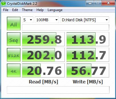

andreaskir Δημοσ. 17 Νοεμβρίου 2009 Δημοσ. 17 Νοεμβρίου 2009 Τη δευτερη φορα (μετα απο περ. 10΄) μου εβγαλε μικροτερα νουμερα... Απ τη στιγμη που σου βγαζει τα αποτελεσματα μεσα σε 2 λεπτα, λογικα δεν πρεπει να ειναι και πολυ αξιοπιστο αυτο το test. ενταξει το περιπου δεν χαθηκε και ο κοσμοs
aldon Δημοσ. 17 Νοεμβρίου 2009 Δημοσ. 17 Νοεμβρίου 2009 φαντάζομαι ότι ο andreaaskir αν έχει τον intel χ-25m θα έχει τον 160αρι. Γι'αυτό τόσο μεγάλες ταχύτητες στο write
andreaskir Δημοσ. 18 Νοεμβρίου 2009 Δημοσ. 18 Νοεμβρίου 2009 φαντάζομαι ότι ο andreaaskir αν έχει τον intel χ-25m θα έχει τον 160αρι. Γι'αυτό τόσο μεγάλες ταχύτητες στο write OCZ Vertex Turbo Series 120GB SSD(2.5", SATA II, MLC, OCZSSD2-1VTXT120G)

walkerr Δημοσ. 18 Νοεμβρίου 2009 Δημοσ. 18 Νοεμβρίου 2009 φαντάζομαι ότι ο andreaaskir αν έχει τον intel χ-25m θα έχει τον 160αρι. Γι'αυτό τόσο μεγάλες ταχύτητες στο write Εγω ομως με επισης ιδιο δισκο εχω χαμηλες ταχυτητες στο write...
apocalypse Δημοσ. 18 Νοεμβρίου 2009 Δημοσ. 18 Νοεμβρίου 2009 Εγω ομως με επισης ιδιο δισκο εχω χαμηλες ταχυτητες στο write... 1) Γιατί χρειάζεσαι επειγόντως trim ή/και πρέπει να κοιτάξεις και το alignment σου. 2) Ο andreaaskir δεν έχει intel, έχει κάτι με indilinx controller. Φαίνεται εύκολα κοιτώντας τα 4k writes (πολύ χαμηλά για intel, πολύ ψηλά για samsung). Ένας 160άρης intel g2 υπό ιδανικές συνθήκες trim/alignment και με το ανακλημένο firmware βγάζει το παρακάτω +-5% στο diskmark. H σειριακή εγγραφή του είναι πολύ χαμηλή για ssd, είναι φυσιολογικό. Χωρίς το ανακλημένο firmware βγάζει περίπου τα ίδια αλλά μείον ~20MB/s στην σειριακή εγγραφη και random 512k.
walkerr Δημοσ. 18 Νοεμβρίου 2009 Δημοσ. 18 Νοεμβρίου 2009 Ακομα δεν τον πηρα και χρειαζoμαι Trim?... Tι παραμυθι ειναι αυτo το aligment? Με firmwares δεν ασχολουμαι, μετα απ αυτα που ακουγονται. Το πιθανοτερο ειναι οτι μου εβγαλε χαμηλες write τιμες διοτι αυτη τη στιγμη ειναι πολυ λιγος ο ελευθερος χωρος.
apocalypse Δημοσ. 18 Νοεμβρίου 2009 Δημοσ. 18 Νοεμβρίου 2009 Ακομα δεν τον πηρα και χρειαζoμαι Trim?... Ναι, χρειάζεσαι trim από την στιγμή που τα περισσότερα cells του ssd θα έχουν γραφτεί από μια φορά. Λες ότι τον έχεις σχεδόν γεμίσει, άρα δεν είναι προφανές ότι αυτό έχει συμβεί? Φυσικά θέλει firmware, οπότε περιμένεις να βγάλει η Intel κανένα σοβαρό. Tι παραμυθι ειναι αυτo το aligment? Ευθυγράμμιση του συστήματος αρχείων πάνω στις δομικές μονάδες του ssd. Αν έχεις 7 το ξεχνάς, το φτιάχνουν από μόνα τους (νομίζω και τα vista το κάνουν). Αν έχεις xp και δεν έχεις κάνει την σπαστική διαδικασία που μπορείς να βρεις στο google, τότε δεν το έχεις φτιάξει. Το πιθανοτερο ειναι οτι μου εβγαλε χαμηλες write τιμες διοτι αυτη τη στιγμη ειναι πολυ λιγος ο ελευθερος χωρος. Έχω τρέξει diskmark με λάθος alignment, το έχω τρέξει μετά από ~2TB εγγραφές χωρίς trim (ή έτσι λέει το intel ssd toolbox), τόσο χαμηλά νούμερα σαν τα δικά σου δεν έχω δει. Αμφιβάλλω αν ο ελεύθερος χώρος μπορεί να ρίξει τόσο πολύ την απόδοση.
Cupras Δημοσ. 18 Νοεμβρίου 2009 Δημοσ. 18 Νοεμβρίου 2009 Για δειτε τι ψαρια πιάνω ρε reguys. Σήμερα τον εβαλα το δίσκο(Intel x25-m postville 80GB) και εκανα format. Δεν ξέρω αν πρεπει να περασω καποιο προγραμμα η να κανω καποιες ρυθμισης για να δω καλυτερα νουμερα.... ειμαι ασχετος με SSD. To συστημα ειναι της υπογραφης.
